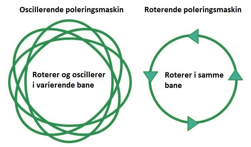

Hakkannen Svart 3.April.2023 Link til dette innlegget Svart 3.April.2023 Illustrasjonen er fra Autodude og kan kanskje være noe oppklarende med tanke på bevegelsene DA-maskiner har? Sitér dette innlegget Link to post

Lars H. Svart 6.April.2023 Link til dette innlegget Svart 6.April.2023 Lars H. skrev On 4.4.2023 at 20.43: Nå har jeg vel fått svar på det meste, men utsagnet "snur bevegelsene" står fremdeles ubesvart. Så, Kommodo, kan du forklare for en elektro_ingenting_gjør båtmann? Har du glemt spørsmålet mitt Kommodo? Sitér dette innlegget Lars H. Helgesen, "Kapteinen" på Trudelutt (Saga27) med hjemmehavn i Son, Oslofjorden Nettsteder jeg drifter: trudelutt.com oljepionerene.no Skipshunden vår Som Paschuan i Soten sa på 1920-tallet: Ja, inte är jag mätt, men törstig är jag. Link to post

Komodo Svart 7.April.2023 Link til dette innlegget Svart 7.April.2023 Jannmar skrev for 2 timer siden: Ditt spørsmål er nok en skikkelig "påskenøtt" for @Komodo å gi et svar på @Lars H.. ja, da får vi vel utløse spenningen da. Ser jo også at du har knekt koden med å tagge brukernavnet for å få oppmerksomhet Lars H. skrev for 11 timer siden: Har du glemt spørsmålet mitt Kommodo? Hvis du taster inn en krøllalfa, og deretter staver brukernavnet riktig, så vedkomne opp et varsel. Da er det lettere å få oppmerksomhet. Lars H. skrev On 3.4.2023 at 9.40: Du sier "snur bevegelsene", he? Roterer en slik maskin litt med urviseren og så litt mot? Mulig at det var litt upresist å si at den snur i bevegelsene, endrer bevegelsesmønster er vel mer korrekt. I tillegg til å rotere altså. Du vet, å snu behøver ikke nødvendigvis bety å endre retning 180 grader. Når maskinen endrer bevegelse vil poleringsputa flekse noe, mye avhengig av hvor myk puta er, men også hvor tykk den er. Denne fleksingen gjør at man mister bevegelse mellom puta og gelcoaten, som igjen betyr redusert effektivitet. Og jo mindre utkast maskinen har, jo større blir det relative effekttapet. Noe du erfarte den gangen du prøvde å bruke deltasliperen som poleringsmaskin. Jeg husker at du skrev om det den gangen, derav henvisningen lenger opp i tråden her. En roterende maskin vil ikke miste effekt på den måten siden den kun roterer en vei, og ikke får den fleksingen i puta. På en slipemaskin (plansliper eller eksentersliper) blir ikke effekten så stor, for der har man jo et tynt slipepapir som følger eksenterbevegelsene til paden presist. Håper dette var oppklarende. Men dette er jo allerede grafisk illustrert på en eminent måte av @Hakkannen, så jeg skjønner ikke hva du egentlig er usikker på nå. Sitér dette innlegget Draco 20 blir jolle Skroggjennomføringer og materialkvalitet DIY Badeplattform DIY Anker i syrefast Link to post
Jannmar Svart 7.April.2023 Link til dette innlegget Svart 7.April.2023 Komodo skrev 16 minutter siden: Men dette er jo allerede grafisk illustrert på en eminent måte av @Hakkannen, så jeg skjønner ikke hva du egentlig er usikker på nå. Den grafiske framstillingen er langt fra eminent. Den er rett og slett elendig. Figuren til venstre sier ingenting/null om hvilken vei rotasjonen går. Sitér dette innlegget Link to post
Eika Svart 7.April.2023 Link til dette innlegget Svart 7.April.2023 Jannmar skrev for 2 timer siden: Den grafiske framstillingen er langt fra eminent. Den er rett og slett elendig. Figuren til venstre sier ingenting/null om hvilken vei rotasjonen går. Men ser du ikke mønsteret den går i ? Om den går mot eller med klokka har ingen verdens til og si sålenge man har iq nok til å få med seg hvor den legger på guffe og hvor den tørker av guffe Så jeg syns den grafiske fremstillingen var helt utmerket. Den til venstre er søppel og den til høyre er guud sjiiiit Sitér dette innlegget Link to post

Jannmar Svart 7.April.2023 Link til dette innlegget Svart 7.April.2023 lang-sommerferie skrev for 5 timer siden: Men ser du ikke mønsteret den går i ? Om den går mot eller med klokka har ingen verdens til og si sålenge man har iq nok til å få med seg hvor den legger på guffe og hvor den tørker av guffe Der må jeg nok melde pass. Har ikke nok IQ. Sitér dette innlegget Link to post

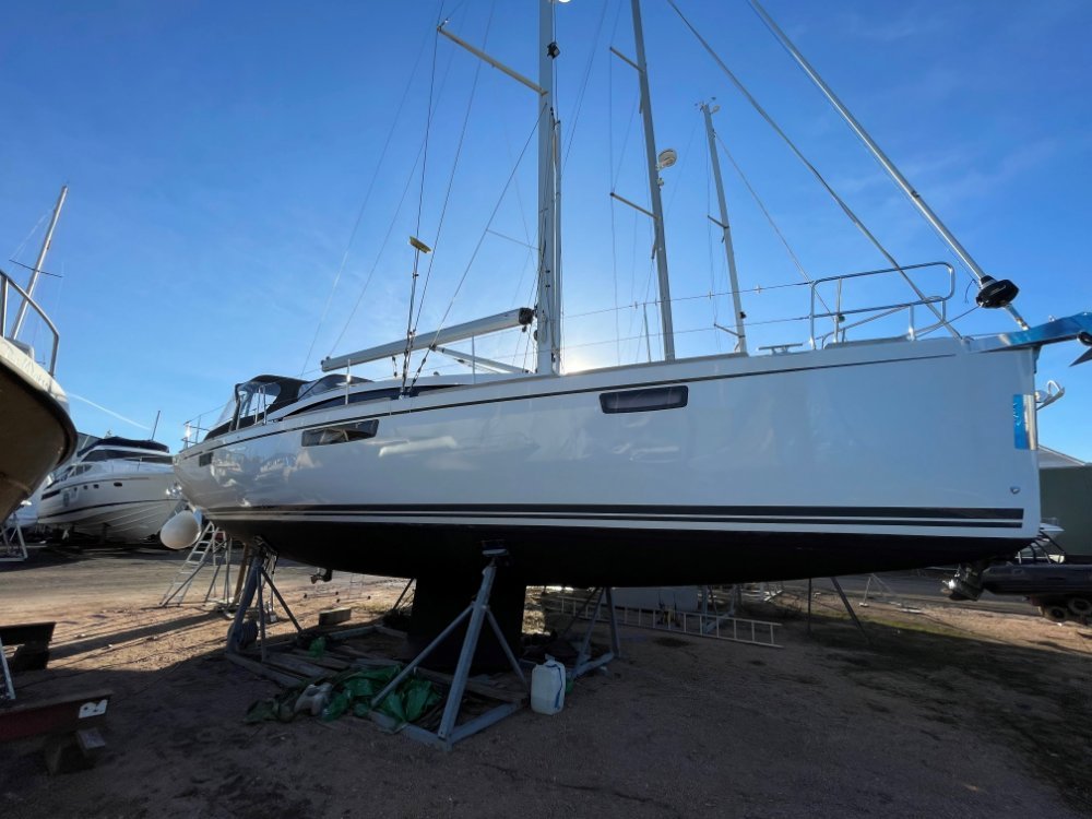

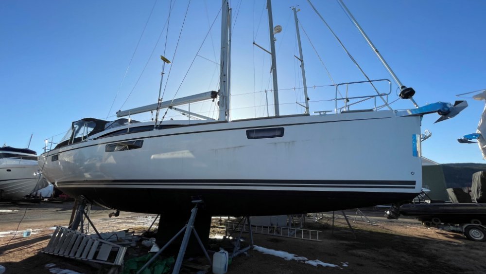

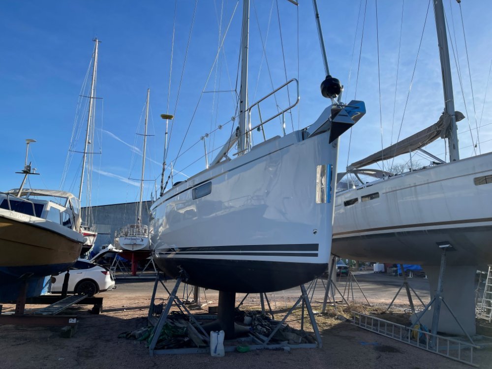

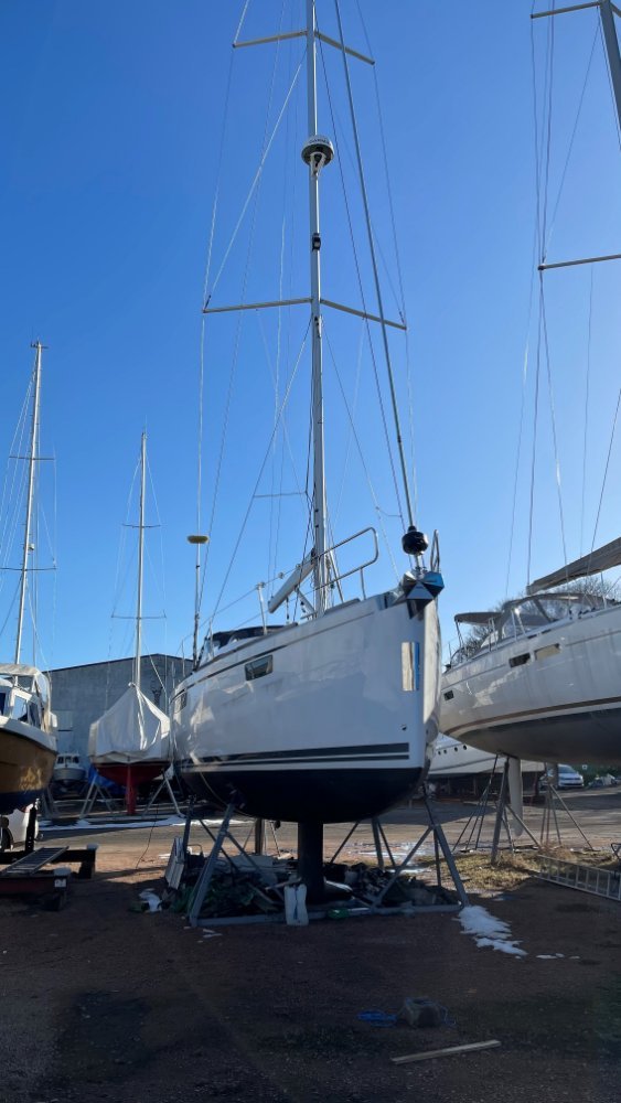

dennrick Svart 8.April.2023 Emnestarter Link til dette innlegget Svart 8.April.2023 (redigert) Kom meg rundt skrogsidene idag, bortsett fra akterenden. Legger ved noen før og etter bilder. Dette er da med Carwise DA maskinen. Jeg begynte kl 12 og ble ferdig 1730. Black Streak remover fra Biltema hadde null effekt med mikrofiberklut. Poleringen tok det. Fungerer ikke slike "mirakelprodukter", ref Biltema luriumet ? Det er ikke første gang jeg har opplevet dette. Hadde bare en gul pad fra Maguiars. Renset den innimellom med en nylonbørste, men skulle nok ha hatt en til. Brukte 3 mikrofiberhåndkleer. De er til vask nå sammen med Padene. Er det lov å vaske Paden og bruke den igjen ? Fremgangsmåten var 5 dråper (erter+?) på paden, kjøre maskin, tørke med mikrofiber osv. Det hadde vært gøy å hatt en lift. Ble mye opp og ned på firkantstigen via gardintrapp. Imorgen blir det så Wipedown, før jeg går på med Maguires Flagship voks med små gule pads. Kan jeg påføre på hele skrogsiden og så tørke av med mikrofiber ? Eller bør jeg tørke av voksen underveis ? Redigert 8.April.2023 av dennrick (see edit history) Sitér dette innlegget Skipsplast 605 | Bavaria 300 Sport | Uttern D66 | Bavaria 28 Sport | Bavaria 39 HT Sport + Grand RIB 380 | Grand RIB 650 Golden Line 200HK | Bavaria 42 Vision Link to post
