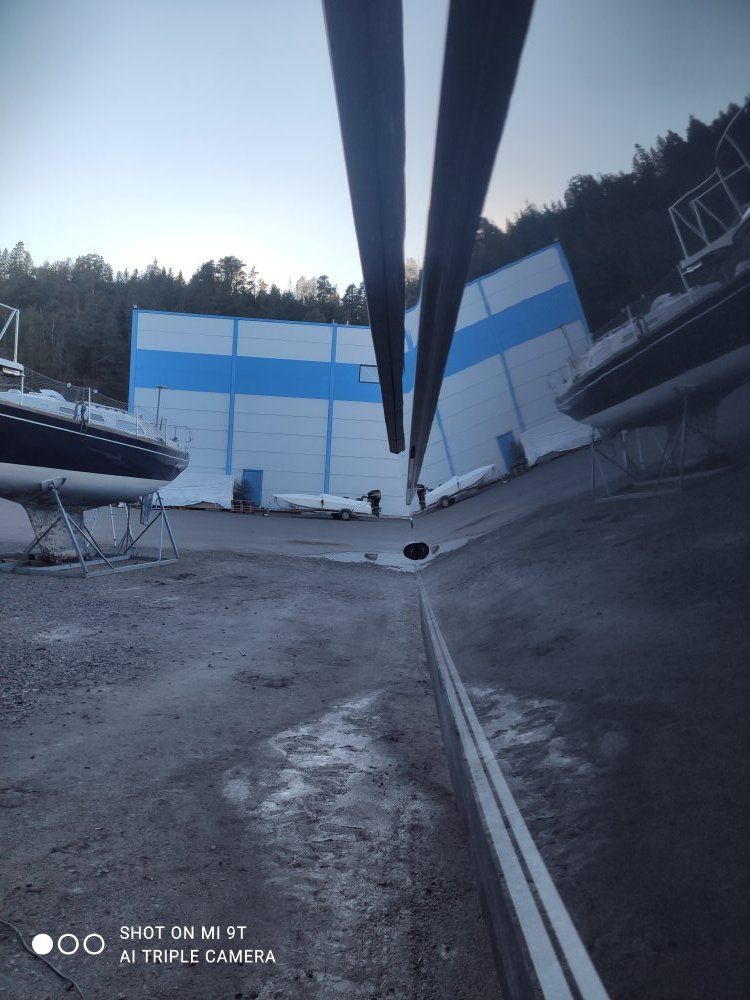

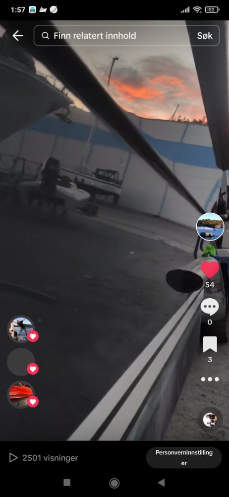

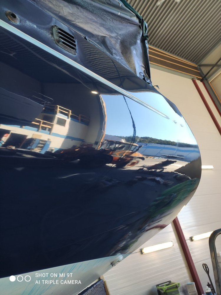

Eika Svart 9.April.2023 Link til dette innlegget Svart 9.April.2023 Denne båten er faktisk 25år gammel. Men til mitt forsvar, så er ingen av båtene på bildene under polert, kun rubba med en 500kroners roterende maskin og mirka polarshine, 2 steg, IKKE 10steg med remedier til mange tusen kroner. Det er resultat som dette, jeg vil at alle skal ende opp med. Men da er faktisk første steg å faktisk ta det jeg skriver, til seg :) steg1: IKKE hør på selvutnevnte eksperter eller selgere, steg2: roterende maskin, steg3: mirka produkter for en 500lapp steg4: prøv dere frem på lavt turtall og lett press https://vm.tiktok.com/ZGJaHvd3n/ Og denne har akuratt blitt slipa og rubba opp, begynte med 60papir som oppretting etter gelcoat sprøyting https://vm.tiktok.com/ZGJa9R8f6/ Her kan man se en random kundebåt. Kansje ikke så rart jeg stiller høye krav til produktene som brukes. Det er også skader som er hovedfeltet mitt, polish greiene er bare en hobby som sjefene utnytter seg av når jeg ikke har noen skader å fikse https://vm.tiktok.com/ZGJa91dFd/ Sitér dette innlegget Link to post

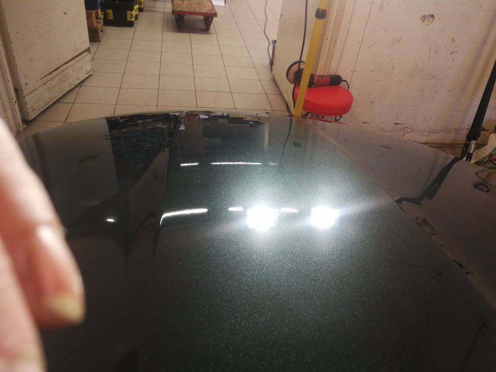

Komodo Svart 1.Mai.2023 Link til dette innlegget Svart 1.Mai.2023 pipe skrev On 16.4.2023 at 13.18: Men i fjor skulle bilen få alt fra a til å i polish bibelen for å få områdets blankeste bil med beskyttelse som varer inn i evigheten. Hele fredags kveld gikk med til vasking og prep av lakk før polering herunder ironx og clay. Ja det gikk faktisk med stive 5 timer på å vaske bilen utvendig etter alle kunstens skrevne regler. Hele lørdagen og til utpå søndags kveld gikk med til 3 stegs polering ... Pipe, imponert over resultatet på bilpolering! Kanskje litt OT, men det handler jo uansett om polering. I den varme perioden vi hadde i mars bestemte jeg meg for å gjøre et forsøk på å polere bilene jeg også (to stykk). Kom ikke lenger enn til å få tatt litt under halvparten av den ene, og ble heller ikke fornøyd med resultatet Brukte mange timer på å lese meg opp på all verdens prosedyrer om vask og lakkrens før jeg satte i gang, og brukte tre ganger så lang tid som du beskriver bare på vask og lakkrens på den første bilen. Men da var den til gjengjeld helt glatt i lakken, og alle stenisprang og på begynnende rustflekker hadde åpenbaret seg Brukte som deg også ironX og claybar. Gikk så i gang med polering. Det ble jo blankt, men jeg ble langt fra fornøyd med resultatet. Det som overrasket meg var at jeg ikke klarte å korrigere bort små riper i lakken. Klarte heller ikke å få bort mikroripene som du demonstrerer på ditt første bilde. Brukte en liten roterende maskin, svamper i forskjellig hardhet, og det meste jeg hadde av forskjellige produkter innen rubbing og polering, fra det fineste til det groveste. Bilen er en 2007 MB, og så vidt jeg har klart å lese meg fram til har disse en veldig hard lakk. Tenker at det spiller inn her. Kan du si litt om hva du brukte av maskin, padder og produkter på den biljobben? Sitér dette innlegget Draco 20 blir jolle Skroggjennomføringer og materialkvalitet DIY Badeplattform DIY Anker i syrefast Link to post
Eika Svart 1.Mai.2023 Link til dette innlegget Svart 1.Mai.2023 Komodo skrev 1 time siden: Pipe, imponert over resultatet på bilpolering! Kanskje litt OT, men det handler jo uansett om polering. I den varme perioden vi hadde i mars bestemte jeg meg for å gjøre et forsøk på å polere bilene jeg også (to stykk). Kom ikke lenger enn til å få tatt litt under halvparten av den ene, og ble heller ikke fornøyd med resultatet Brukte mange timer på å lese meg opp på all verdens prosedyrer om vask og lakkrens før jeg satte i gang, og brukte tre ganger så lang tid som du beskriver bare på vask og lakkrens på den første bilen. Men da var den til gjengjeld helt glatt i lakken, og alle stenisprang og på begynnende rustflekker hadde åpenbaret seg Brukte som deg også ironX og claybar. Gikk så i gang med polering. Det ble jo blankt, men jeg ble langt fra fornøyd med resultatet. Det som overrasket meg var at jeg ikke klarte å korrigere bort små riper i lakken. Klarte heller ikke å få bort mikroripene som du demonstrerer på ditt første bilde. Brukte en liten roterende maskin, svamper i forskjellig hardhet, og det meste jeg hadde av forskjellige produkter innen rubbing og polering, fra det fineste til det groveste. Bilen er en 2007 MB, og så vidt jeg har klart å lese meg fram til har disse en veldig hard lakk. Tenker at det spiller inn her. Kan du si litt om hva du brukte av maskin, padder og produkter på den biljobben? Bil, da kommer DA maskinene til sin rett, rupes har gode rubbinger den grønne for eks burde være grov nok og Rupes DA ullpads evt blå skumpad, det må man nesten bare prøve seg frem på, for å se hva som faktisk er best på din lakk. Steg to så er det gul pad og gul rubbing fra Rupes som gjelder. Så frem med den herlige fussocoat'n Sitér dette innlegget Link to post
Komodo Svart 1.Mai.2023 Link til dette innlegget Svart 1.Mai.2023 lang-sommerferie skrev 6 minutter siden: Bil, da kommer DA maskinene til sin rett, rupes har gode rubbinger den grønne for eks burde være grov nok... Nå følger jeg ikke logikken din helt. Problemet er som sagt at jeg ikke får vekk små riper, ikke at jeg får kjørespor. Hvorfor skal det da hjelpe meg med DA og en rubbing som ikke er den groveste? Har forøvrig en DA maskin også, men aldri testet den. Det er en Festool eksentersliper som også har en poleringsfunksjon. Kjøpte en spesiell plate og pad til den er for et par år siden. Planen var å bruke den for å få den siste glansen, men først korrigere små riper med roterende. Jeg skjønner jo at jeg gjør noe feil, men vet ikke hva. Kanskje feil middel og feil pute? Sitér dette innlegget Draco 20 blir jolle Skroggjennomføringer og materialkvalitet DIY Badeplattform DIY Anker i syrefast Link to post
Eika Svart 1.Mai.2023 Link til dette innlegget Svart 1.Mai.2023 Hvis de er dype, så er det 1000-2000-3000 trizact som gjelder. Jeg liker ikke mirka abralon på billakk, syns det er lettere og få det bra med trizact Roterende maskin på bil er skummelt, lett og svi lakken hvis man ikke har tunga rett i munn Sitér dette innlegget Link to post

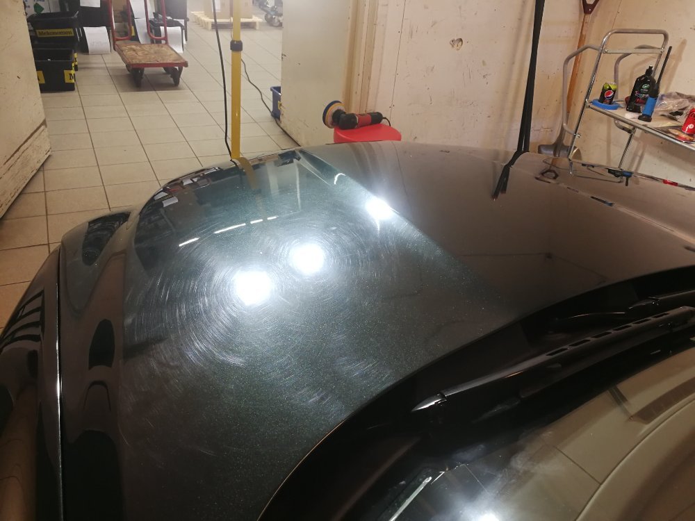

pipe Svart 2.Mai.2023 Link til dette innlegget Svart 2.Mai.2023 (redigert) Komodo skrev On 1.5.2023 at 11.03: Kan du si litt om hva du brukte av maskin, padder og produkter på den biljobben? Ja det kan jeg. Brukte Shinemate 100mm og Carwise 130 mm DA maskiner. Med Turtel Wax polerputer grov og medium hardhet.(Blå og begunder rød) Panser og koffertlokk fikk en tredje runde med myk pute(sort) Poleringsmiddel TURTLE WAX 1 & DONE COMPOUND https://www.autocare.no/bilpleie/hybridsolutions/turtle-wax-1-done-compound-473-ml Wax TURTLE WAX CERAMIC + GRAPHENE PASTE WAX https://www.autocare.no/bilpleie/hybridsolutions/turtle-wax-ceramic-graphene-paste-wax Har en bekjent som jobber oss importøren og han var så grei att jeg fikk padder,poleringsmiddel og Wax som prøver til denne jobben. Dette var gode produkter og vil spesielt fremheve polering middelet som var enkelt å jobbe med og gav ett relativt raskt ønsket resultat. Har brukt endel forskjellige produkter opp i mellom årene og har ikke vært borti ett middel som ble gjennomsiktig når man polerte slik att man kunne se hva som skjedde med lakken mens man kjørte maskinen. Da var det bare å holde på til det man ønsket å fjerne var borte. Mye mer effektivt det enn å måtte stoppe når man tror det er bra for så tørke bort produkt,studere feltet man jobber med for så kanskje kjøre en runde eller to til med samme prosedyre. Innbiller meg også att man ikke tar av mer klarlakk enn man må når man med engang ser det når man får det resultatet man ønsker. Produktet var også tilnærmet støvfritt under bruk Syntes også putene var av god kvalitet så de holdt seg bra. Har som regel kjørt i stykker langt dyrere puter på en slik jobb. Wax var vel mer som forventet av produkter i den prisklassen....bra men ingen wov øyeblikk som jeg fikk med poleringsmiddelet Redigert 2.Mai.2023 av pipe (see edit history) Sitér dette innlegget Link to post
pipe Svart 2.Mai.2023 Link til dette innlegget Svart 2.Mai.2023 Komodo skrev On 1.5.2023 at 12.22: Jeg skjønner jo at jeg gjør noe feil, men vet ikke hva. Kanskje feil middel og feil pute Ja,det er nærliggende å tro. Så du hadde en Mercedes og står det en C(caramic) foran lakk koden har denne en jævla hard lakk som er ripe bestandig. Nå er det siste riktig nok overdrevet men det er ikke hardheten. Grovere polish og pute er nok veien å gå. Sitér dette innlegget Link to post
