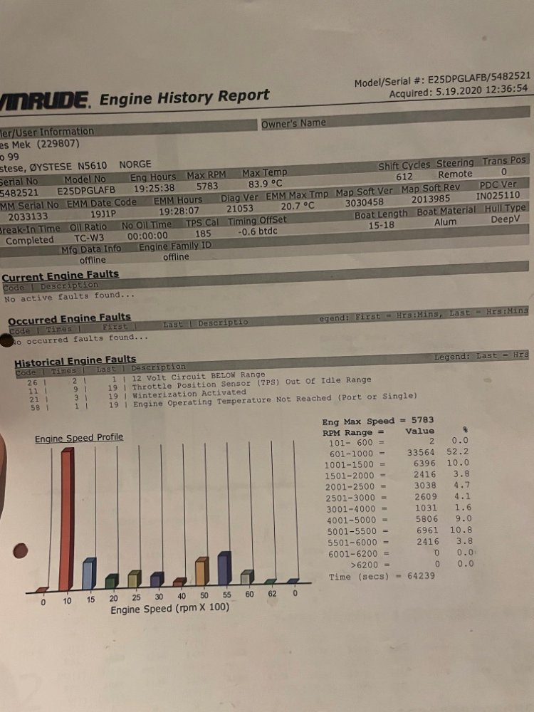

Jeg lurte på om det er mulig å finne ut EMM sitt oljeprogram? Jeg har fått med en original halv fylt dunk med xd100 olje men vil gjerne vite om motoren er programmert for xd100 eller xd50.
jeg ser på en eldre rapport at «Oil ratio» er TC-W3 men jeg ser at de bruker det ved både 50 og 100.
Er det i orden / bedre å utelukkende bruke xd100 uavhengig av program?
Er det noen eksperter her som kan si noe fornuftig ut av de 2 bilder nedenfor? Hvis ikke kan jeg eventuelt kontakte forhandler ila uken ;)

Den er programmert for tc-w3, jeg kjører samme programmering selv i kombinasjon med xd100 olje, men jeg kjører mye på høyt turtall, så jeg vil ha mest og best mulig olje. Eksosen lukter litt bedre med xd100
Men skal vi tenke økonomi, så burde den programmeres for xd100, for da bruker den endel mindre olje. Men du kan kjøre på xd50 som er endel billigere da.

Helt supert. Jeg ser på oversikten at forrige eier har trolig dorget en del med motoren siden >50% er på tomgang.
Motoren har etter siste service (mars 2023) gått 47 timer. Jeg kommer til å kjøre betydelig mer på høyere turtall med 2 ivrige smågutter med i båten ;).
Som jeg forstår kan den fint står programmert slik. Jeg fortsetter da på xd100 for optimal levetid. Fikk også med en flaske med evinrude fuel stabiliser så det virker som om forrige eier har tart godt vare på motor :)
