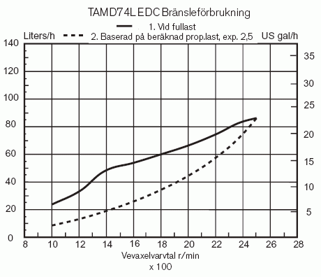

Hekri Startet 11.April.2023 Link til dette innlegget Startet 11.April.2023 Fant dette i en gammel tråd fra 2009 der @Mulligan la ut dette som svar på lignende spm. Noen som har senere erfaring med forbruk på TAMD 72 eller 74 som kan bekrefte eller korrigere skjemaet? Regner med at dette gjelder pr motor som skal flytte vann under og rundt 44 - 46 fot. Vi har P440/460 fra -97 (likt skrog +/- plattform). Hvis vi går med 8-9 knop med 1000 - 1100 o/min skulle vi kanskje greie å knipe oss under 2x20 liter i timen = 600,- surt oppsparte pr time???? Sitér dette innlegget Var på Radich i -74 - og driver fortsatt med båt.... men har gjort mye annet også... Link to post

bellen Svart 11.April.2023 Link til dette innlegget Svart 11.April.2023 Husk å les av på propellkurven og ikke på fullastkurven. Ser ut som at ved 1000rpm, så bruker motorene ca 10l/timen. Dette er nødvendigvis ikke 100% rett da dette er forskjellig ut fra hvilken propell du har og skrogets motstand igjennom vannet, men det er en grei pekepinn. Sitér dette innlegget Link to post
