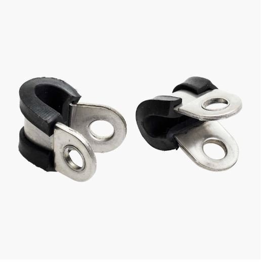

Jannmar Svart 11.April.2023 Link til dette innlegget Svart 11.April.2023 (redigert) Biltema har disse: Rustfritt A2 Artikkelnr. 61-966 Leveres i flere størrelser. Diameter fra 6 til 30mm. De er blanke og fine, men høyglanspolerte A4, vet jeg ikke hvor finnes. Redigert 11.April.2023 av Jannmar (see edit history) Sitér dette innlegget Link to post

NilsPils Svart 14.April.2023 Link til dette innlegget Svart 14.April.2023 Jula har disse i rustfritt stål. Innvendig i båten ville jeg ikke nølt med å bruke vanlig rustfritt (304). https://www.jula.no/catalog/el-artikler-og-belysning/el-installasjon/kabelinstallasjon/kramper/kabelklemmer-411652/ Sitér dette innlegget Hilsen Nils Rømcke som har tresnekka Tora og motorbåten SaowaneeJeg er litt gal, og trives ganske godt med det ................ Link to post
Ask Svart 14.April.2023 Emnestarter Link til dette innlegget Svart 14.April.2023 Komodo skrev for 9 timer siden: Ja, for jurister trenger jo ofte kabelklammer NilsPils skrev 1 time siden: Jula har disse i rustfritt stål. Innvendig i båten ville jeg ikke nølt med å bruke vanlig rustfritt (304). https://www.jula.no/catalog/el-artikler-og-belysning/el-installasjon/kabelinstallasjon/kramper/kabelklemmer-411652/ Takk NilsPils Det ser ut som om dei største Jula her er til 16 mm. Mine røyr er 32 mm. Bruksområdet er ut i cockpiten. Sitér dette innlegget Link to post
