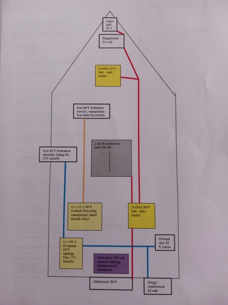

Hekri Svart 17.April.2023 Link til dette innlegget Svart 17.April.2023 (redigert) Har du komfyr på 24 volt? Jeg har koblet brytere og styring til"store" forbrukere, gjennom relé. Ting som pumper og lys og kjøleskap er koblet direkte på 12 eller 24 alt etter hva de krever. 24 v "rele-brukere" er rød. 12v er blå. 24v forbruk er oransje. Batteripakker er gule. Grov skisse, hvis denne kan bidra til noe? Redigert 17.April.2023 av Hekri (see edit history) Sitér dette innlegget Var på Radich i -74 - og driver fortsatt med båt.... men har gjort mye annet også... Har solgt båten - leter etter ny.... ca 40'. Ikke drev! Link to post

Hekri Svart 18.April.2023 Link til dette innlegget Svart 18.April.2023 Hei @K.I.S.S. , jeg må korrigere min egen tegning. Winsj akter er 12 volt og er en "stor strømkunde" i mitt system. Denne har kabler direkte fra 12v batteripakken, med stort tverrsnitt (husker ikke, men "startkabeltykkelse"), og er da også styrt med et relé som i sin tur er styrt med mye tynnere ledninger fra bryter (egentlig fjernkontroll). Det er slik @hansa82 beskriver. Ser i en tidligere tråd at du har en Cat 3208 som jeg mener normalt er utstyrt med 24 volt startmotor (som styres via et relé). Tviler på at du trenger relé for å styre strømmen til kjøleskapet ditt, men pumpene, hvis de er store, kan kreve mye "strøm", men det kan du evt måle/beregne. Lett beregning; hjemme har du 220 volt spenning. En normal kurs fra sikringsskapet er sikret med en 10 ampére sikring. Den kursen kan du belaste med ca 2200 watt (spenning x ampére = effekt), før sikringen ryker. Samme "regnestykket" kan du gjøre i båten i forhold til hvor stor sikring du har på aktuell kurs, og dimensjonen på kabelen. Da blir "regnestykket" 12 volt x f.eks 10 ampere sikring = 120 watt, før sikringen ryker (smelter). Dette forutsetter selvfølgelig at alle kabler og brytere på den aktuelle kursen er dimensjonert for tåle belastningen på 120 watt. Du finner tabeller på hva de forskjellige kabel-dimensjonene og brytere og annet utstyr tåler før de smelter og tar fyr. Og DET vil du ikke! Som @bellen spør om, hva ønsker du å oppnå? Er det lagt for tynne kabler i båten i forhold til "forbrukeren" i enden, må du enten bytte ut ledning og bryter(e), eller gjøre som du i utgangspunktet spør om, legge tykke nok kabler direkte fra batteriet, med et relé i enden, og styre reléet via de eksisterende ledningene og eksisterende bryter. Sitér dette innlegget Var på Radich i -74 - og driver fortsatt med båt.... men har gjort mye annet også... Har solgt båten - leter etter ny.... ca 40'. Ikke drev! Link to post
