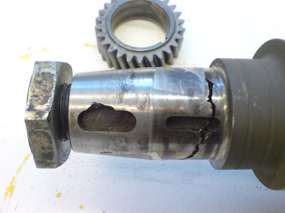

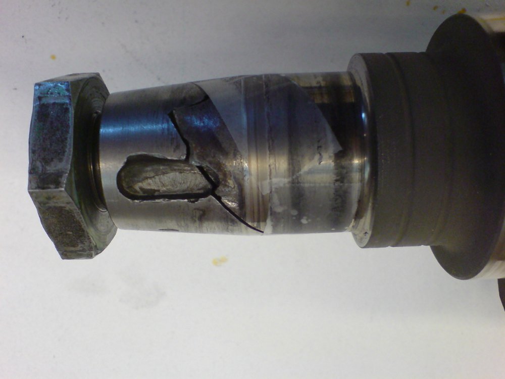

Shiny Svart 23.April.2023 Link til dette innlegget Svart 23.April.2023 Vi hadde veivaksel brudd på vår ‘06 mod ( tatt i bruk ‘07 ). Dette var ved 387 timer, ikke defekt/løs svingnings demper. Trolig årsak var at sporet til kilen under demper ikke var gradet, slik at kilen lå an mot sjiktet lengst ut på veiva. Ved hver oppstart forårsaket dette, det man kan kalle «beachmarks» i det som senere ble bruddflaten. Ser ut som tynne bøyde hairlines i motorens rotasjonsretning. God motor, men kjedelig at dette problemet ikke kan sjekkes eller forebygges. Sitér dette innlegget Sjøblid og ubetinget positiv! Link to post
Teerex Svart 23.April.2023 Link til dette innlegget Svart 23.April.2023 Shiny skrev 1 time siden: Vi hadde veivaksel brudd på vår ‘06 mod ( tatt i bruk ‘07 ). Dette var ved 387 timer, ikke defekt/løs svingnings demper. Trolig årsak var at sporet til kilen under demper ikke var gradet, slik at kilen lå an mot sjiktet lengst ut på veiva. Ved hver oppstart forårsaket dette, det man kan kalle «beachmarks» i det som senere ble bruddflaten. Ser ut som tynne bøyde hairlines i motorens rotasjonsretning. God motor, men kjedelig at dette problemet ikke kan sjekkes eller forebygges. Var det svart eller hvit type motor? På min var det frest ut et ekstra kilspor på motsatt side av veiva, så noen har nok "moret" seg litt her etter div. trøbbel tidligere. Originale kilspor er på samme side. Med andre ord bør jeg finne fram Dremelen og grade av kilsporet på den nye veiva? Se bilde nederst. Sitér dette innlegget Windy 27 CC/HT -84. 4,2 D-tronic 250 HK -98. Bravo 3X 1,81 20P. 30 knop (under evig reparasjon) Navette S540 -10 med Mercury F115 2,1 liter -15, 8 HK Tohatsu 2-takt -03 BSA A65L Lightning -69, Triumph Street Twin 900 -16 BMW X5 30d -13, Jeep Grand Cherokee 3,1TD -00, Audi 100 GL5E -78 Link to post
Komodo Svart 23.April.2023 Link til dette innlegget Svart 23.April.2023 Teerex skrev for 4 timer siden: Handler litt om hva konsekvensene blir om man tar seg vann over hodet og overvurderer egen kapasitet, prioriterer feil og samtidig har litt uflaks med helse, jobb, fritid osv. For mange prosjekter, for liten tid, for lite penger i perioder. For mange doninger og farkoster og slikt å ta seg av For mange ting og bolig som plutselig trenger reparasjoner osv. Hmm, det der hørtes påfallende kjent ut Shiny skrev for 1 time siden: ikke defekt/løs svingnings demper. Trolig årsak var at sporet til kilen under demper ikke var gradet, slik at kilen lå an mot sjiktet lengst ut på veiva. Ved hver oppstart forårsaket dette, det man kan kalle «beachmarks» i det som senere ble bruddflaten. Sitter ikke svingnigsdemperen på kon? Sitér dette innlegget Draco 20 blir jolle Skroggjennomføringer og materialkvalitet DIY Badeplattform DIY Anker i syrefast Link to post
Teerex Svart 24.April.2023 Link til dette innlegget Svart 24.April.2023 Komodo skrev for 18 timer siden: Sitter ikke svingnigsdemperen på kon? Både kon og sporkile. Dvs. selve svingningsdemperen er boltet fast til reimhjulet som igjen er festet til veiva med sentermutter, og altså kon og sporkile. Sitér dette innlegget Windy 27 CC/HT -84. 4,2 D-tronic 250 HK -98. Bravo 3X 1,81 20P. 30 knop (under evig reparasjon) Navette S540 -10 med Mercury F115 2,1 liter -15, 8 HK Tohatsu 2-takt -03 BSA A65L Lightning -69, Triumph Street Twin 900 -16 BMW X5 30d -13, Jeep Grand Cherokee 3,1TD -00, Audi 100 GL5E -78 Link to post
Komodo Svart 24.April.2023 Link til dette innlegget Svart 24.April.2023 Teerex skrev 24 minutter siden: Både kon og sporkile. Dvs. selve svingningsdemperen er boltet fast til reimhjulet som igjen er festet til veiva med sentermutter, Ok. Men hva sitter på det sylindriske partiet på veiva? Sitér dette innlegget Draco 20 blir jolle Skroggjennomføringer og materialkvalitet DIY Badeplattform DIY Anker i syrefast Link to post

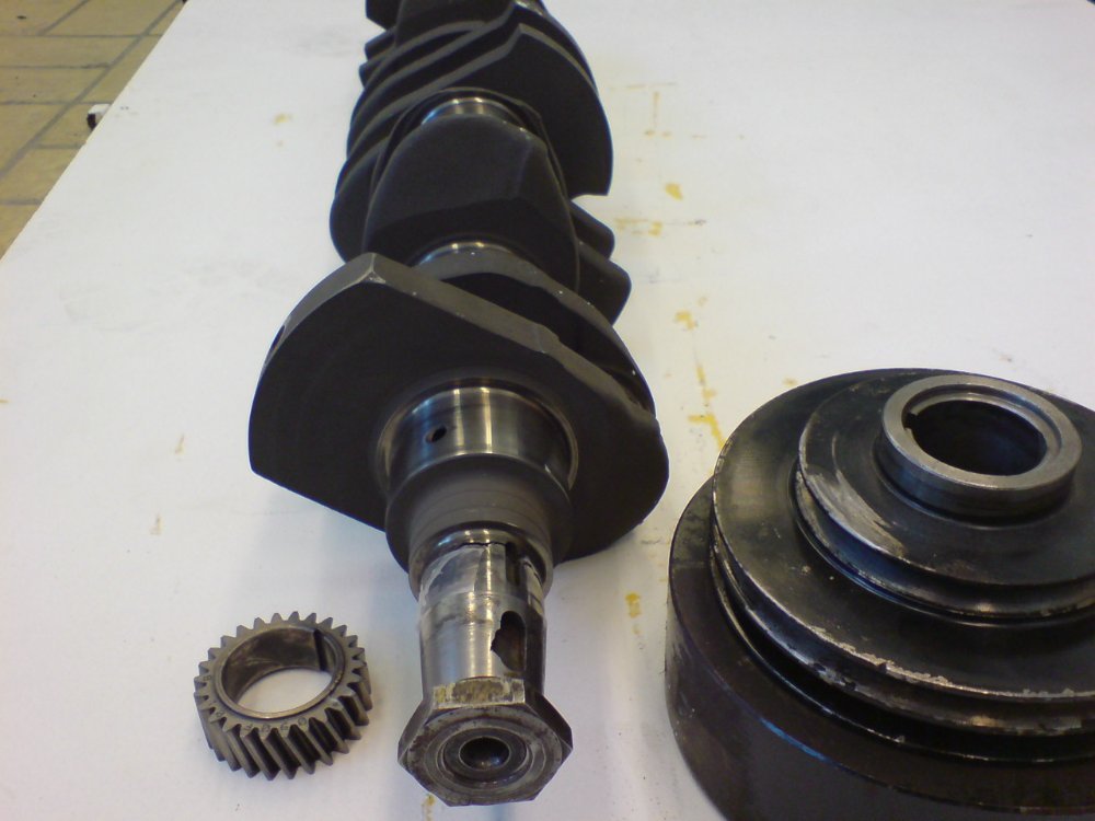

Teerex Svart 24.April.2023 Link til dette innlegget Svart 24.April.2023 (redigert) Komodo skrev for 3 timer siden: Ok. Men hva sitter på det sylindriske partiet på veiva? Jo der sitter registerdrevet. Hvis det løsner fra veiva vil det jo skje mye uheldig. Da min knakk var jeg litt heldig, registerdrevet flyttet seg ca 1 mm men ble allikevel sittende fastkilt på den avknekte tappen og motoren tuslet og gikk videre. Sporkilen til registerdrevet var imidlertid ikke tilstede lengre. Motoren ble noe mere tungstartet, antagelig siden timingen til innsprøytningspumpa ble litt off. Startet den flere ganger etterpå for nødvendig manøvrering til nødhavn, så noe hell i uhell hadde man. Jeg var nok ikke helt klar over hvor på kanten det var til ytterligere totalhavari. Redigert 24.April.2023 av Teerex (see edit history) Sitér dette innlegget Windy 27 CC/HT -84. 4,2 D-tronic 250 HK -98. Bravo 3X 1,81 20P. 30 knop (under evig reparasjon) Navette S540 -10 med Mercury F115 2,1 liter -15, 8 HK Tohatsu 2-takt -03 BSA A65L Lightning -69, Triumph Street Twin 900 -16 BMW X5 30d -13, Jeep Grand Cherokee 3,1TD -00, Audi 100 GL5E -78 Link to post
Komodo Svart 24.April.2023 Link til dette innlegget Svart 24.April.2023 Shiny skrev On 23.4.2023 at 23.12: ... ikke defekt/løs svingnings demper. Trolig årsak var at sporet til kilen under demper ikke var gradet, slik at kilen lå an mot sjiktet lengst ut på veiva. Ved hver oppstart forårsaket dette, det man kan kalle «beachmarks» i det som senere ble bruddflaten. Teerex skrev for 5 timer siden: Både kon og sporkile. Dvs. selve svingningsdemperen er boltet fast til reimhjulet som igjen er festet til veiva med sentermutter, og altså kon og sporkile. Da tror jeg at @Shiny har trekt feil konklusjon på hvorfor han fikk havari. Sitér dette innlegget Draco 20 blir jolle Skroggjennomføringer og materialkvalitet DIY Badeplattform DIY Anker i syrefast Link to post

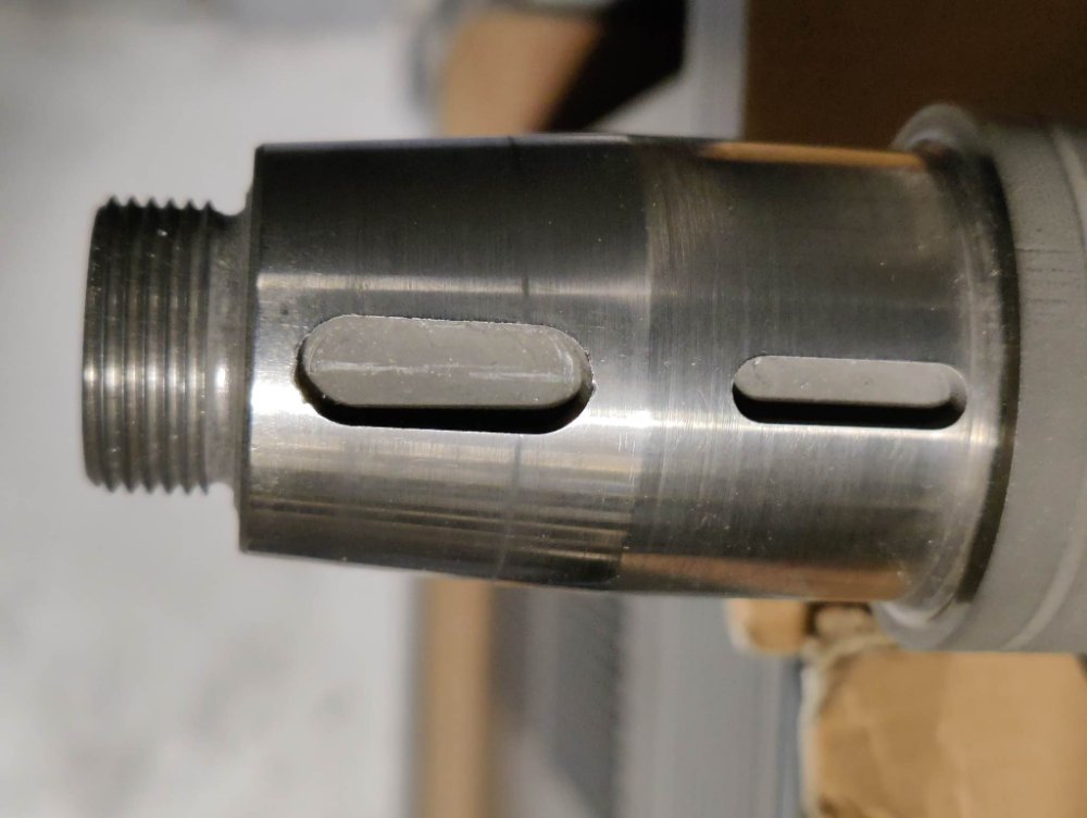

Shiny Svart 25.April.2023 Link til dette innlegget Svart 25.April.2023 Formulerte meg nok litt utydelig, bruddet kom ca 2-3 mm fra starten av 2.dre kilespor, sett fra akslingens tupp, denne kilen holder drev til register og ikke svindningsdemperen som jeg skrev. Men, resultatet var brudd og at svingningsdemper inkl akseltuppen datt ned i marsjfart, simring på veiv mot register poppet, og motorolje fant veien ut der. Uansett burde kilesporene vært gradet, slik at kreftene hadde blitt fordelt, og ikke stressbelastning på kanten. Sitér dette innlegget Sjøblid og ubetinget positiv! Link to post
Komodo Svart 25.April.2023 Link til dette innlegget Svart 25.April.2023 Shiny skrev 20 minutter siden: bruddet kom ca 2-3 mm fra starten av 2.dre kilespor, sett fra akslingens tupp, denne kilen holder drev til register Ok, da er det belastningen på registerdrevet som er synderen, og ikke reimskiva som sitter på konusen. Poenget mitt var at hvis du har et boss som sitter på en kon, så skal ikke kilen belastes ved hver start. Dersom dette er riktig konstruert og mutteren trekkes riktig til, skal dette sitte på konus og kilen kun være en ekstra sikring. Men ut fra det du forklarer så høres dette ut som et utmattingsbrudd som har startet i kilesporet på den sylindriske delen av akselen. Alle utmattingsbrudd starter i en feil, og et kilespor er jo en nærliggende kilde. Ingen aksler er perfekte, studerer man overflaten i stålet grundig nok vil man alltid finne en feil. Men et kilespor er jo en kjempestor svekkelse av materialet, så at det starter akkurat her er ikke spesielt overraskende. Jeg mistenker allikevel at dette er en konstruksjonssvakhet, ikke bare det at kilesporet skulle vært gradet. Ut fra beskrivelsen din av bruddet høres det ut som om kilen har fått seg en liten kilevink for hver oppstart, eller mer riktig for hver påkjenning på drevet. Selv om drevet ikke sitter kon som reimskiva, så skal ikke drevet bevege seg på akselen og overlate til kilen å låse. For meg høres det ut som om drevet har hatt feil pasning på akselen. Jeg tipper på at problemet er at drevet ikke har hatt hard nok pasning på akselen. Sitér dette innlegget Draco 20 blir jolle Skroggjennomføringer og materialkvalitet DIY Badeplattform DIY Anker i syrefast Link to post
