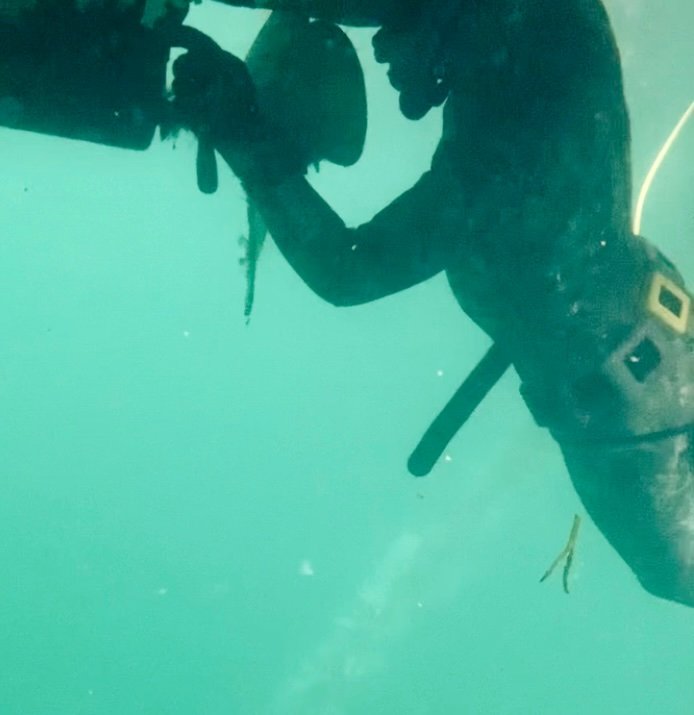

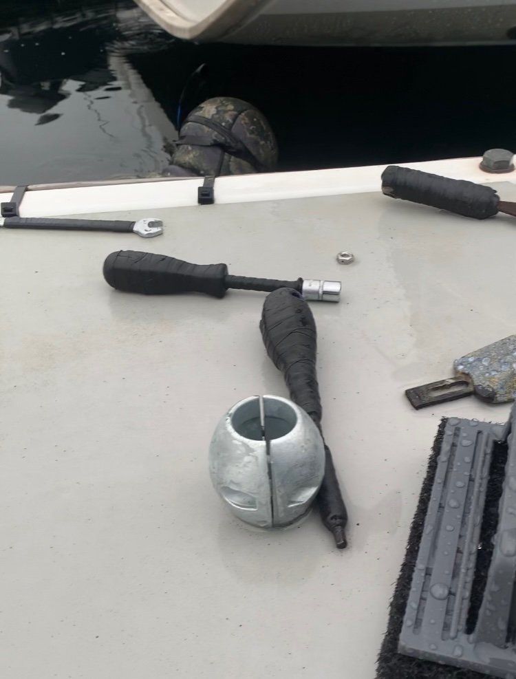

seilfred Svart 25.April.2023 Link til dette innlegget Svart 25.April.2023 (redigert) Går helt fint, har gjort det mange ganger selv. Propellen min ligger såpass dypt at jeg akkurat ikke når den fra overflaten. Dvs., jeg må en halv meter under med hodet for å arbeide, og da kreves egentlig bare en god plan. Tenk på hvor du kan holde deg fast, for du får oppdrift og må holde deg nede. Tenk gjennom hvert steg. Et enkelt steg bør ikke ta mer en kanskje 30 sek å gjennomføre. Bruk locktite selv under vann. Den herder alikevel, og det er fare for at du ikke klarer å dra til like godt som på land. Verktøyene kommer til å ruste, så bruk noe billig. Blybelte er nesten et must om du skal arbeide under overflaten. og, ta det skikkelig rolig. Rolig pust mellom hver gang du går under, det er ganske slitsomt. Gjør ingenting overilt Redigert 25.April.2023 av seilfred (see edit history) Sitér dette innlegget Jeg vet ikke hvorfor min båt lekker, men en dag kommer jeg til bunns i problemet! Link to post

Tigeranda Svart 28.April.2023 Link til dette innlegget Svart 28.April.2023 seilfred skrev On 25.4.2023 at 12.41: Verktøyene kommer til å ruste, så bruk noe billig. Jeg har god erfaring med å skylle godt i ferskvann umiddelbart etter bruk i saltvann, for så å tørke og gni over med wd40 eller annen olje. Nesten ikke rust. Har også uforberedt måttet bare skylle i ferskvann uten anledning til tørking der og da, og heller ikke olje, og skyllinga sparer deg for det meste av den rusten som oppstår raskt selv da. Sitér dette innlegget Fjord 880 AC med Yanmar 4LH-STE Herwa 20' Sørlandssnekka med Volvo Penta C10/Albin 021 Link to post
