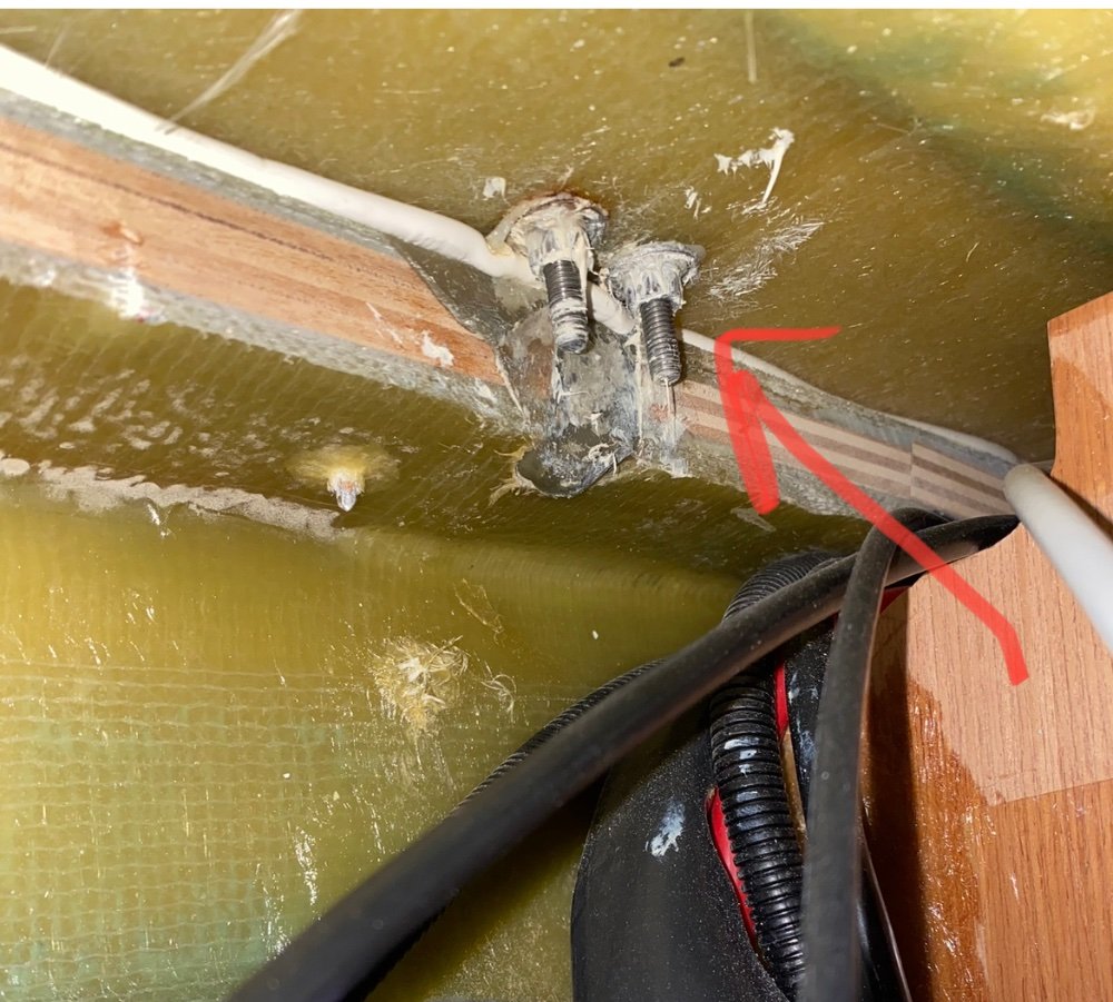

Det er ikke tynn gelcoat, men for mye fleks i glassfiber under som gjør at det sprekker. Som det fremkommer av bilde er sammenføyningen forsterket med tre, men dette gir ingen støtte til de indre boltene til rekkestøtte. Lekkasje er gjerne gjennom disse boltene.
Jeg tenkte å forsterke med en aluminiumsplate eller evt laminere inn tre før jeg monterer haifinner til rekkport.
lr-80 skrev for 14 timer siden:
Det er nettopp fraværet av skikkelig forsterkning som er problemet, vet at dette gjelder flere andre båtmerker. Til og med på en Hallberg Rassy jeg kikket på en gang.

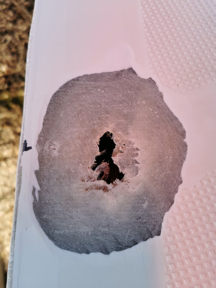

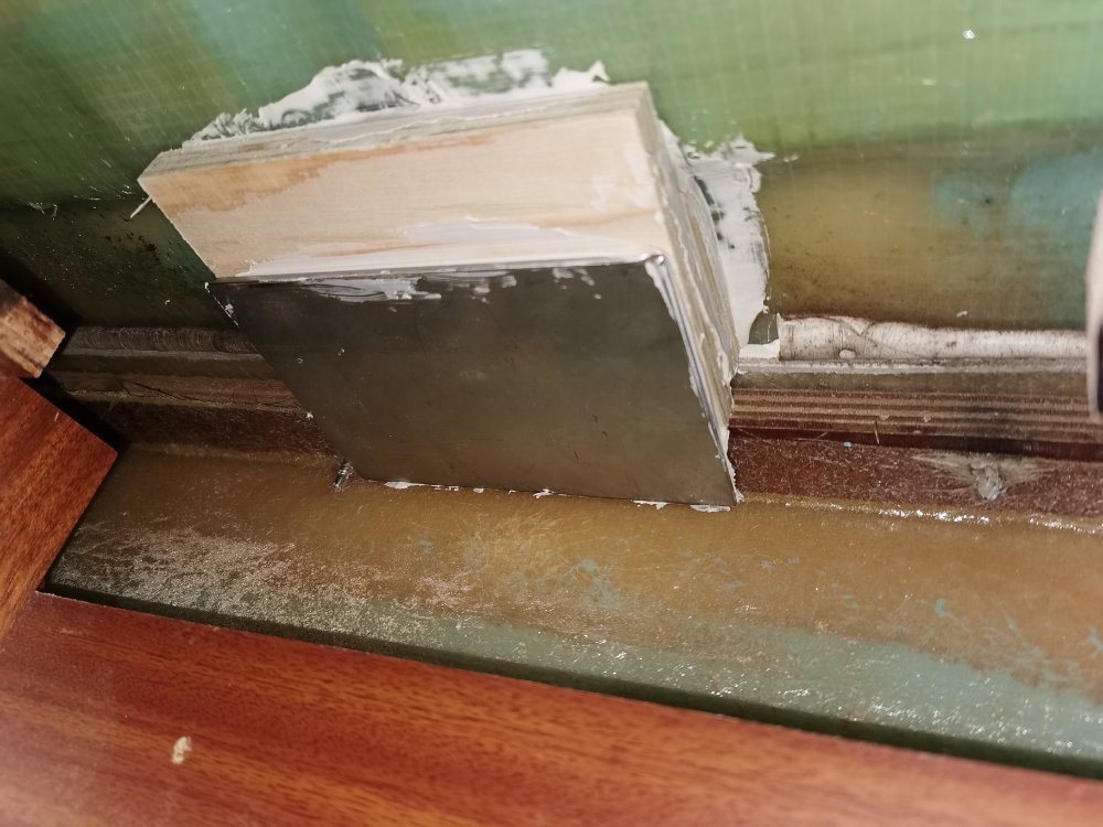

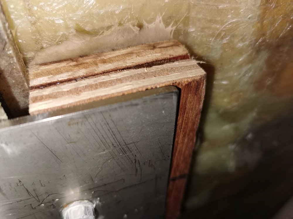

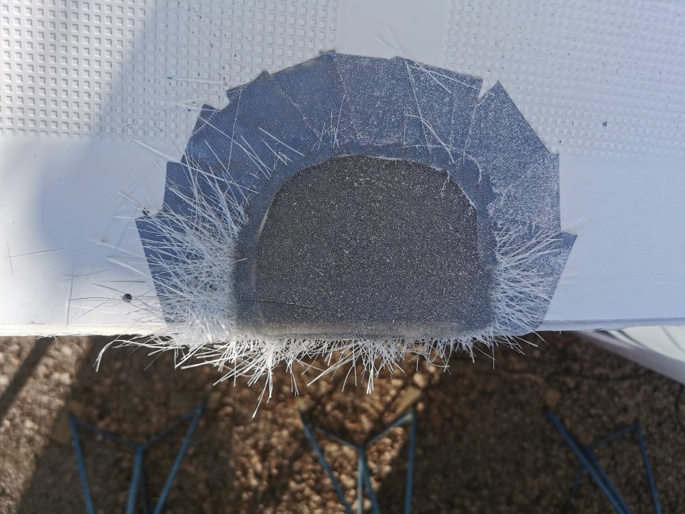

Jeg har måttet gjøre en større jobb på min forrige båt, Bavaria 38 Holiday, og min nåværende 42 Match.
Noen steder holdt det med å fjerne krakeleringene, mens på de fleste var området blitt svekket såpass at det måtte slipes opp og støpes igjen.
Ble veldig stivt og fint nå, uten noe fleks.
lang-sommerferie skrev 20 minutter siden:
Kan du vise oss den skaden du laga "blekksprut" ut av med dremmelen ? Har erfaringer med at det sprekker opp igjen iløpet av ett år eller to, hvis ikke man sliper ned og legger 1-2lag med glassfiber
Mine erfaringer er at det er laminat sprekker under gelcoat'n i 99% av tilfellene det er sprekker i gelcoat'n
Her var vel hovedsaken at det også ble lagt forstrekning i laminatet under . . . ? Eller . . . ?

Men når det gjelder de aktuelle rekkestøttene til Bavaria, så har de gått for en løsning der skivene på undersiden er for små. Det medfører at arealet som belastningen skal fordele seg på er litt for lite til at gorillaer kan dra seg opp etter rekkestøttene. De holder fint ved normal bruk, men det er likevel ofte ikke godt nok.
Løsningen er enkel, lag en plate i 5mm rustfritt stål som dekker begge boltene.  Avrund hjørnene, og monter med tec7 eller tilsvarende.  Jeg gjorde det for 15 år siden pga. lekkasje, og problemet har ikke gjenoppstått.
