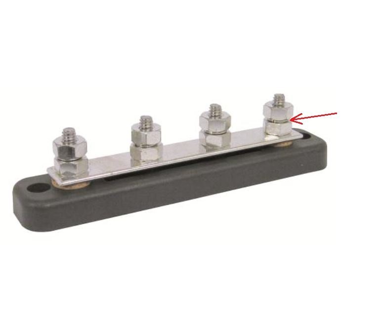

Riktig tilkobling til koblingsskinne med doble muttere?
Maika
Uten at jeg har studert den nærmere, så kan det faktisk se ut som den er designet for montering mellom mutterene, da jeg antar at bolten kan rotere dersom du forsøker å løsne den nederste mutteren. Og nei, det er ikke optimalt. Men for å slippe å lure på det, så kan du jo evt kjøpe denne: https://www.seasea.no/kopplingsplint-7x6mm-svart Da sparer du 140,- og får 3 terminaler ekstra.
Ja, det har du rett i. Dette er for svak skinne under - dvs at for å få klemt dette til som fy uten at plasten under ryker, så må kreftene tas opp mellom mutterne, og med bolten som støtte. Og gjerne med gjengelim i tillegg på den ytterste muttern. Ikke den indre for å unngå at søl skal isolere
Er man på tur så er man på tur - og da er det seter med støtdemping og nyrebelte. Og doble muttere med gjengelim
Redigert av alfaalfa (see edit history)
Så konklusjonen er altså at kabelskoen skal monteres mellom mutterne for å slik kunne stramme hard, og at mutterne burde lede stømmen greit.
Dette er skinner jeg allerede har. Jeg har tidligere montert kabelskoene mellom mutterne uten å tenke over problemstillingen.  Jeg får måle litt og se om det er merkbart spenningsfall.

Det optimale er å få Kabelskoen i direkte kontakt med skinna.
Jeg er slett ikke uenig. Det jeg mener er at den famøse mutteren ikke bør gi @Maikavåkenetter. Vil tro det er mer og hente ved bruk av generøs dimensjonering av ledninger. Eksempelvis. Jeg har samme dusteskinna selv, har ikke gitt meg så mye som 50 mV problem.
Legger til: Ser at skinna er godkjent for 150 A. Må innrømme at jeg ikke kjører mer enn maks 20 % av anbefalt maks. Skal man ha kvalitet, kjøp BEP eller annet høykostmerke. Eksempelvis har Hulda kun BEP batteribrytere på høy- A-siden.
Det du kan gjøre er å flytte skinna, slik at den kommer mellom de to mutrene.
Da kan du legge kabelskoen rett på skinna
Bruk gjerne ei skive under den nederste mutteren, som erstatning for skinna.
Bruk også ei skive mellom den øverste mutteren og kabelskoen. ( Men ingen ting mellom kabelskoen og skinna).

Det en bør tenke over er at materialet i bolter og mutre generelt har elendig elektrisk ledningsevne. Kabelsko bør derfor alltid ligge rett mot kobberskinnen eller mot værandre. Mange som har fått seg en overraskelse med varmgang i bolter når det kjøres større strømmer i en slik.
"Generelt" som i det man har i mutterskuffen stemmer nok, men det kommer vel an på hva slags legering mutterne består av. Det ser ut som det er kobber e.l. i de mutterne på skinnen min.
Videre så fester man kabelsko mot muttere på alle mine Blue Sea/Carling automatsikringer, og de regnes for å være av høy kvalitet.
Om du ser på @ Mortenr sin: " Prosjekttråd - Windy Grand Bora 42" , så viser et av bildene der et eksempel på hva jeg mener.
Jeg testet, det fungerer i hvert fall fint :)
Nå målte jeg på kretsen som ligger lengst mulig unna Victron Smart Shunt. Det er ca. 8 meter 16 kvadrat ledning. Når både fryser og kjøleboks går, som er suverent de tyngste brukerene, er spenningstapet 0,19 V. Tapet skyldes heller lav kvadrat enn muttere på skinnene. Det er fire seriekoblede skinner i loop'en. Korrigering har lav til middels prioritet.
