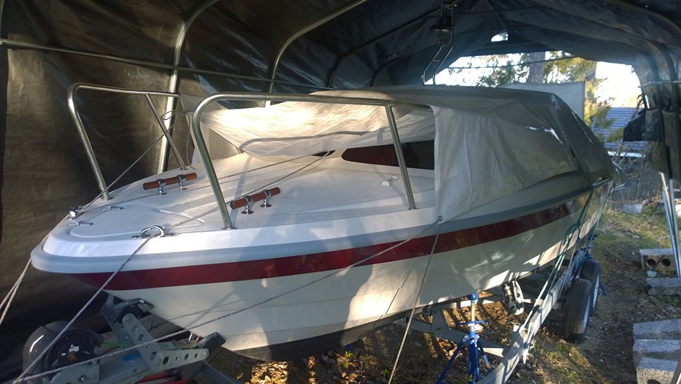

tom Cognac Startet 2.Mai.2023 Link til dette innlegget Startet 2.Mai.2023 (redigert) Været er ganske uforutsigbart synes jeg. Jeg venter på varmen for å støpe/legge på 2 lag glassfiber/polyester i taket på hard-topen min. Det MÅ være 15 grader +! Døgnet rundt! Jeg lurer litt på om jeg kan lure været (utetemperaturen døgnet rundt) ved å sette inn en varmer av noe slag inn i båten. Den er nå dekket med hvit plast (etter vask i fjor høst) slik at innvendig volum ikke blir allverdens. Er det noen her på forumet som har en ide om hva slags varmer jeg kan bruke til noe sånt? Jeg har fundert på byggvarmer/byggtørker (jeg vet ikke hva forskjellen på disse er), kan dette være noe å bruke? Jeg må leie, ser at obs bygg leier ut "alt mulig rart". Takker for tips. (Arbeidsmetodikken blir, tror jeg, å løsne litt opp på presseningen akter, komme seg ombord, jobbe 1. lag av gangen og så "snøre igjen" rundt båten som det er nå for at varmen ikke slipper ut!) Redigert 2.Mai.2023 av tom Cognac (see edit history) Sitér dette innlegget jeg tørker ut på land....! Link to post
Komodo Svart 2.Mai.2023 Link til dette innlegget Svart 2.Mai.2023 tom Cognac skrev 38 minutter siden: Det MÅ være 15 grader +! Døgnet rundt! Nei, det må ikke det. Støp nå med den temperaturen som er. Blir fint de dagene som kommer nå. Støp mens det er 10-12 grader i teltet, da geller ikke polyesteren før du rekker å rulle ut. Så kommer sola og varmer opp utover dagen og setter fart på herdeprosessen. Når kvelden kommer er dette ferdig herdet. Blir så bra så atte. Det er svært få som har optimale lab. vilkår når de støper på båter ute. Sitér dette innlegget Draco 20 blir jolle Skroggjennomføringer og materialkvalitet DIY Badeplattform DIY Anker i syrefast Link to post
Ask Svart 2.Mai.2023 Link til dette innlegget Svart 2.Mai.2023 Hei. Eg synest vêret er forutsigbart dårleg.... I vinter støypte eg ein del på ein catwalk til båten. Eg stod inne i garasje, men det var ikkje meir enn 5-6 grader i garasjen. Eg hadde ein liten elektrisk omn under der eg skulle støypa, slik at staden var lunka når eg byrja støypinga. Glassfibermattene, og polyesteren oppbevarte eg i oppvarma bod, slik at dette var 15 grader då eg byrja. Under herdinga brukte eg ein vifteomn til å varma staden eg støypte. Dette funka fint. Eg hadde i alle høve hatt ein elektrisk omn inne i båten i minst tolv timar før støypinga. Kan du ikkje støypa to lag samstundes? Sitér dette innlegget Link to post
Roger jo Svart 2.Mai.2023 Link til dette innlegget Svart 2.Mai.2023 tom Cognac skrev 53 minutter siden: rundt båten som det er nå for at varmen ikke slipper ut!) Tett igjen teltet i begge ender og se hvilken temp du får. Blir det ikke varmt nok, sett inn en elektrisk byggtørker når du har støpt. Bruk gassmaske når du støper. Sitér dette innlegget Kokekyndig maskinist kjent på kysten. Link to post

Knude Svart 2.Mai.2023 Link til dette innlegget Svart 2.Mai.2023 Vidteovn i båten med presenning over så blir det bra. Poenget med varme er at når vi legger laminat I et tak er det greit med litt fortgang i herdeprosess. Ettervarme er viktig for herdeprosessen foregår i 24 timer etter laminering. Prøv med et lag 600 gr først. Går det greit prøv ned ti i en smell. Sitér dette innlegget Bygger 47 fot Trawler Yacht tegnet av Bruce Roberts Goodson Bygge 47 fot Trawler Yacht fra cd til ferdig båt Link to post

Grand Banks jr Svart 2.Mai.2023 Link til dette innlegget Svart 2.Mai.2023 Det er kanskje et poeng å bruke dieseldrevet eller elektrisk oppvarming i stedet for gass? Byggvarmere finnes i alle varianter. Gass øker fuktigheten i luften, og det er vel ikke noe bra å få evt fukt oppunder taket i dette tilfellet? I den grad det er behov for varmeovn da... Sitér dette innlegget Fiskebåten: Shetland 498 - min 16" "speed sjark" - 60 HK Evinrude VRO (deaktivert VRO) Turbåten: Neptim 8000, VP TMD40A TAMD41B Link to post
