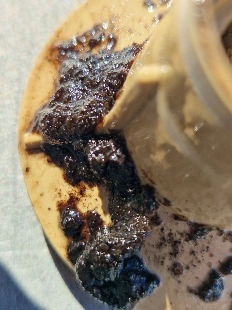

MR Swe Startet 7.Mai.2023 Link til dette innlegget Startet 7.Mai.2023 Driver renseforfiltet og det ser ikke pent ut. Er dette dieseldyr? Sitér dette innlegget Link to post
Førstefender Svart 7.Mai.2023 Link til dette innlegget Svart 7.Mai.2023 Ser nok dessverre slik ut. Sitér dette innlegget Link to post

Førstefender Svart 7.Mai.2023 Link til dette innlegget Svart 7.Mai.2023 (redigert) På en 10-15-20år gammel båt så er det ganske mye nedfall som legger seg i bunnen av tanker, har du vært i litt dårlig vær og lavt nivå på tanker, kan dette virvles opp og kan se ganske ille ut i filter. Men er den gugga du finner i filter seig gele lignende masse, da er det nok dieseldyr. Få ut evt vann, finn kilden til vann og fjern denne. Så må dyr drepes med bio, evt er "angrepet" lite, kan du sirkulere dette ut ved å bytte filter ofte, men tror veldig få vil anbefale denne måten å gjøre dette på. Men er nok flere som kjører rundt med litt dieseldyr en vi liker å tro.. Jeg hadde gullene rene tanker, men fikk myye dieseldyr etter en fylling på Sørlandet, så man kan være skikkelig uheldig noen ganger.. Redigert 7.Mai.2023 av Førstefender (see edit history) Sitér dette innlegget Link to post

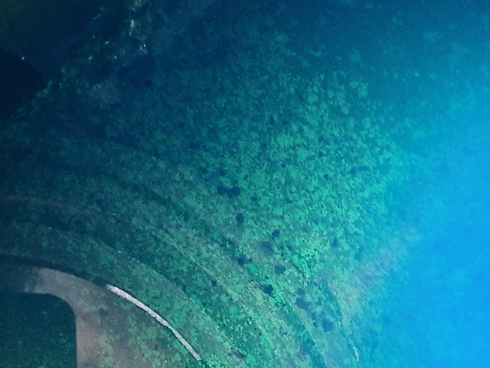

MR Swe Svart 8.Mai.2023 Emnestarter Link til dette innlegget Svart 8.Mai.2023 Kommet inn i tanken nå.bunnen ser ut som dette Sitér dette innlegget Link to post
nie Svart 8.Mai.2023 Link til dette innlegget Svart 8.Mai.2023 MR Swe skrev for 6 timer siden: Kommet inn i tanken nå.bunnen ser ut som dette Det ser jo ikke SÅ ille ut. Hvor mange motortimer har du på det grovfilteret med driten som du viste? Sitér dette innlegget Link to post

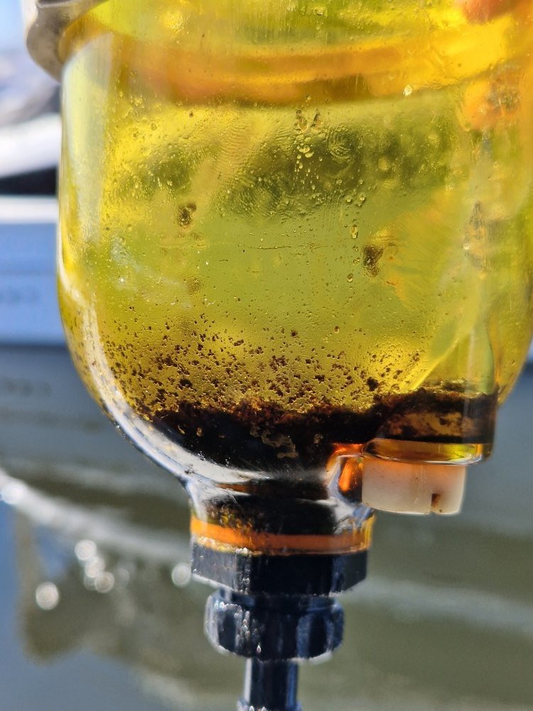

NilsPils Svart 9.Mai.2023 Link til dette innlegget Svart 9.Mai.2023 Jeg har hatt tanksjau to ganger på 12 -14 år pga. dieseldyr. Oppdaget det hver gang pga. gugge i forfilter og vannutskiller. Det kom heldigvis aldri så langt som til tett filter og uventet motorstopp. Jeg mistenker fyllestasjonen i marinaen jeg vanigvis har brukt, men sånt er vanskelig å bevise. Nå sjekker jeg for vann på tanken etter hver tanking (har laget meg avsug fra laveste punkt) og bruker jevnlig dieseldyrdreper. Kommer det mer gugge nå, vet jeg det har det kommet med tankingen. Fyller heller ikke lenger diesel i den marinaen . . . . Sjekk tanklokket ditt for muig vannlekkasje. Dersom du vet at tanken din er forurenset bør du få fjernet dritten og gjort rent med en gang. Grums på tanken i kombinasjon med sjøgang er en av de vanligste årsakene til motorstopp på sjøen. Og det er i uvær det skjer . . . Sitér dette innlegget Hilsen Nils Rømcke som har tresnekka Tora og motorbåten SaowaneeJeg er litt gal, og trives ganske godt med det ................ Link to post
