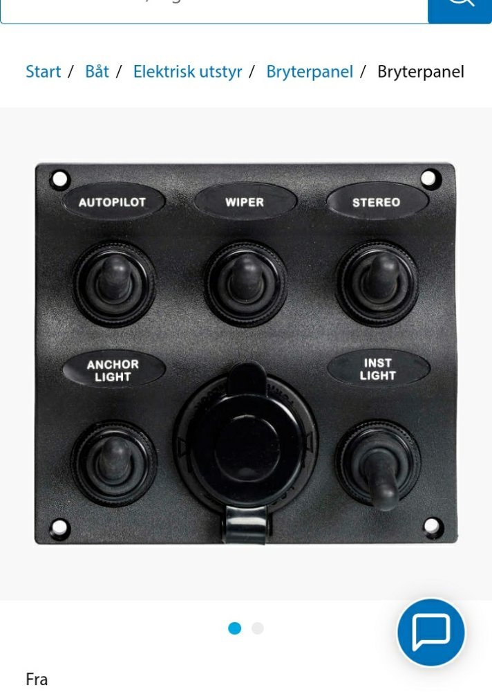

Jomes Startet 16.Mai.2023 Link til dette innlegget Startet 16.Mai.2023 Bryter panel fra Biltema. Kjøpt dette. Kjapt spørsmål Kan man bruke halvparten av bryterne til koblet til startbatteri , og resterende til forbruk.? Derfor jeg spør...jeg ser strømmen til de røde diodene som starter lyse når en slår på, er koblet sammen . Vil dette sette start og forbrukbatteri sammen ? Eller sitter det noen form for elektronikk der som hindrer dette? Sitér dette innlegget "Lykken med båt er omvendt proporsjonal med størrelsen". Link to post
Dixie 2 Svart 16.Mai.2023 Link til dette innlegget Svart 16.Mai.2023 Den som forbinder diodene kobler du til minus på batteriet, for batteriene er vel koblet sammen på minus-siden. Sitér dette innlegget Link to post
hansa82 Svart 16.Mai.2023 Link til dette innlegget Svart 16.Mai.2023 Kan du ikke splitte opp diodene da? Så de forsynes fra tilhørende batteribank. Sitér dette innlegget Link to post
Jomes Svart 16.Mai.2023 Emnestarter Link til dette innlegget Svart 16.Mai.2023 (redigert) Ja minus er koblet sammen. Går det an å splitte opp diodene så er det en enkel sak det ? Redigert 16.Mai.2023 av Jomes (see edit history) Sitér dette innlegget "Lykken med båt er omvendt proporsjonal med størrelsen". Link to post
Arne Henriksen Svart 17.Mai.2023 Link til dette innlegget Svart 17.Mai.2023 Diodene får + fra den respektive bryteren, så bare du splitter +inn til bryter blir vel dette rett...? Sitér dette innlegget mvh, Arne www.tiarora.no Link to post
Jomes Svart 19.Mai.2023 Emnestarter Link til dette innlegget Svart 19.Mai.2023 Ja splittet til bryteren ,men da gjenstår det å vite om pluss til dioden er nok for at start og forbrukbatteri blir koblet sammen. Kanskje kun når bryter er på " on" ? Sitér dette innlegget "Lykken med båt er omvendt proporsjonal med størrelsen". Link to post
Arne Henriksen Svart 21.Mai.2023 Link til dette innlegget Svart 21.Mai.2023 On 5/19/2023 at 5:56 PM, Jomes said: Ja splittet til bryteren ,men da gjenstår det å vite om pluss til dioden er nok for at start og forbrukbatteri blir koblet sammen. Kanskje kun når bryter er på " on" ? Ja? Det går jo ikke strøm til dioden utenom når bryter er på, den skal vel lyse opp da? Sitér dette innlegget mvh, Arne www.tiarora.no Link to post
Selco Racing Svart 22.Mai.2023 Link til dette innlegget Svart 22.Mai.2023 (redigert) Tre separerte kurser på dette panelet. To uttak pr kurs. Hvilket batteri/ strømkilde du bruker til de ulike kursene, bestemmer du selv. Redigert 22.Mai.2023 av Chatbåt GPT (see edit history) Sitér dette innlegget Link to post
