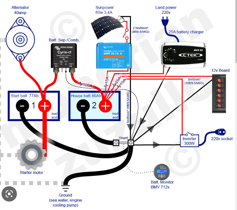

Bjørkski Svart 22.Mai.2023 Link til dette innlegget Svart 22.Mai.2023 Jeg skiftet ut 2x100 ah bly med 2x100 lithium. Startbatteriet er stadig bly. Og jeg brukt dette oppsett som utgangspunkt, men med en cyrix - CT - LI som jeg kjøpte hos Farco. Farco gikk også god for oppsettet. Så langt har det gått bra, men så har det også bare vært installert noen uker.... Sitér dette innlegget Link to post
fudun Svart 22.Mai.2023 Emnestarter Link til dette innlegget Svart 22.Mai.2023 Bjørkski skrev for 2 timer siden: Jeg skiftet ut 2x100 ah bly med 2x100 lithium. Startbatteriet er stadig bly. Og jeg brukt dette oppsett som utgangspunkt, men med en cyrix - CT - LI som jeg kjøpte hos Farco. Farco gikk også god for oppsettet. Så langt har det gått bra, men så har det også bare vært installert noen uker.... Ja det så ryddig ut, det. Har kikket litt på den batteriskillleren der. Har du satt den opp sånn at den parallellkobler batteriene når du starter? Sitér dette innlegget Link to post

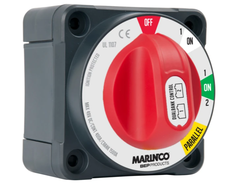

Bjørkski Svart 23.Mai.2023 Link til dette innlegget Svart 23.Mai.2023 fudun skrev for 10 timer siden: Ja det så ryddig ut, det. Har kikket litt på den batteriskillleren der. Har du satt den opp sånn at den parallellkobler batteriene når du starter? Nei, med lidt forskjellige folk ombord valgte jeg en bryter som er enkel å forstå, så det ble denne hovedbryter: Med denne kan jeg parallelkople om nødvendig (gul) Sitér dette innlegget Link to post
Komodo Svart 23.Mai.2023 Link til dette innlegget Svart 23.Mai.2023 Bjørkski skrev for 20 timer siden: Og jeg brukt dette oppsett som utgangspunkt, men med en cyrix - CT - LI fudun skrev for 18 timer siden: Har kikket litt på den batteriskillleren der. Har du satt den opp sånn at den parallellkobler batteriene når du starter? Bjørkski skrev for 7 timer siden: Nei, med lidt forskjellige folk ombord valgte jeg en bryter som er enkel å forstå, så det ble denne hovedbryter: Vet ikke om jeg skjønte svaret ditt Bjørski. Har du, eller har du ikke Cyrix releet? Hvis du har koblet det som du angir på tegningen, så vil vel det releet parallellkoble start og forbruk når motoren går? Jeg sliter litt med å se fordelen med et slikt Cyrix rele framfor et konvensjonelt rele som blir aktivert av D+ på dynamoen. Det kalles for et skillerele, men i praksis er det vel bare et rele som kobler sammen bankene når spenningen kommer over et visst nivå? Når dynamoen ikke lader er batteriene skilt. Sitér dette innlegget Draco 20 blir jolle Skroggjennomføringer og materialkvalitet DIY Badeplattform DIY Anker i syrefast Link to post
