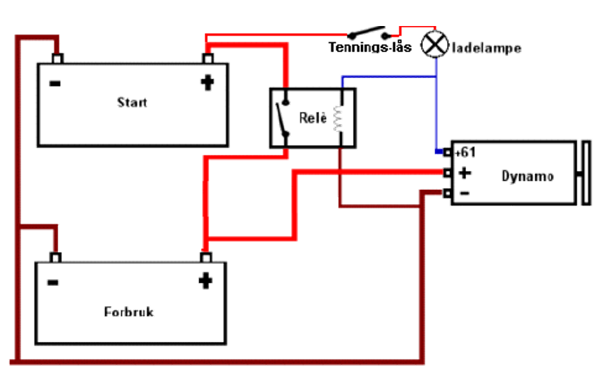

Komodo Svart 24.Mai.2023 Link til dette innlegget Svart 24.Mai.2023 fudun skrev for 15 timer siden: Det Bjørkski svarte på gjaldt "Start assist"-funksjonen. Den trigges via en bryter og sørger for parallellkobling i 30 sekunder. Skjønner. Ser nå at jeg ikke leste spørsmålet ditt som han svarte på godt nok, jeg hang meg opp i om han hadde releet som parallellkoblet bankene, men ikke spesifikt den startfunksjonen. Maika skrev for 8 timer siden: Med et vanlig VSR som slår inn på 13,3V og kobler ut på 12,8, så vil det vel aldri stenge siden lithium har hvilespenning på 13,2V. Ja, et vanlig VSR utgår jo pga det du skriver. Det jeg derimot skriver er et konvensjonelt rele, ikke voltsensitivt. Det vil koble bankene fra hverandre straks motoren stopper. Det er slik jeg har det, og det er slik jeg har tenkt å ha det videre når jeg setter inn lithium. Slik har jeg det. Tegningen er lånt fra @Ingars tråd om dynamoens virkemåte. Maika skrev for 8 timer siden: Dvs hvis det kun styres av startmotor, så vil det jo stenge, men da vil det vel ikke åpne med lading fra MPPT og landstrøm? Du mener vel "styres av dynamo"? Det med at releet skal aktiveres ved lading fra MPPT (solceller?) ser jeg ikke poenget med. Solcellene legger jeg rett på forbruk. Sitér dette innlegget Draco 20 blir jolle Skroggjennomføringer og materialkvalitet DIY Badeplattform DIY Anker i syrefast Link to post
Maika Svart 24.Mai.2023 Link til dette innlegget Svart 24.Mai.2023 Ja, kanskje et konvensjonelt relee er vel så smart. Og ja, mente «styres av dynamo». Og ja, startbatteriet lades vel kanskje nok av kjøring uten å også fylles på fra solcellene. Startbatteri er jo gjerne bly, og de skal jo gjerne toppes med solceller hvis man ikke kjører nok motor, noe som jo gjelder endel seilere. Samtidig skal man jo ha en annen ladeprofil på bly vs. lithium, så det er kanskje best å droppe sammenblanding av disse.. Sitér dette innlegget Link to post
Komodo Svart 24.Mai.2023 Link til dette innlegget Svart 24.Mai.2023 Maika skrev 34 minutter siden: startbatteriet lades vel kanskje nok av kjøring uten å også fylles på fra solcellene. Startbatteri er jo gjerne bly, og de skal jo gjerne toppes med solceller hvis man ikke kjører nok motor, noe som jo gjelder endel seilere. For min del vil startbatteriet få nok lading fra motorkjøring. I motsatt tilfelle finnes det jo et utall muligheter å løse det problemet på. En mulighet kan jo være et eget, dedikert, lite solcellepanel rett på startbatteriet, f.eks. 20-30W. En annen mulighet kan være at man legger inn en manuell bryter mot forbruk når det blir behov for å fylle på litt strøm. Man kan også legge opp et rele mot + i parallell med D+ som styres med en manuell bryter. Da kan man laske bankene via releet etter behov. Sitér dette innlegget Draco 20 blir jolle Skroggjennomføringer og materialkvalitet DIY Badeplattform DIY Anker i syrefast Link to post
