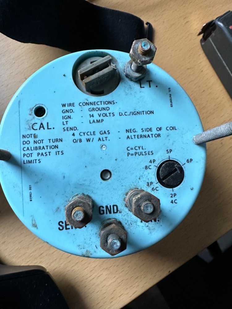

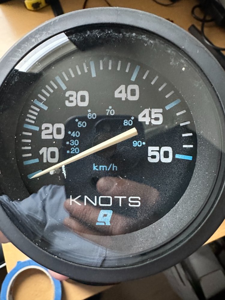

Mørepilken Startet 24.Mai.2023 Link til dette innlegget Startet 24.Mai.2023 Hei Har kjøpt en liten skjærgårdsjeep med Mariner 50hk og koser meg med den på små fisketurer. Selger opplyste om at han ikke fikk disse instrumenten til å virke, men nå tenkte jeg at det kunne være ok å se om noen kunne bidra med å forklare hvordan disse skal kobles og sammenkobles. Sitér dette innlegget Link to post

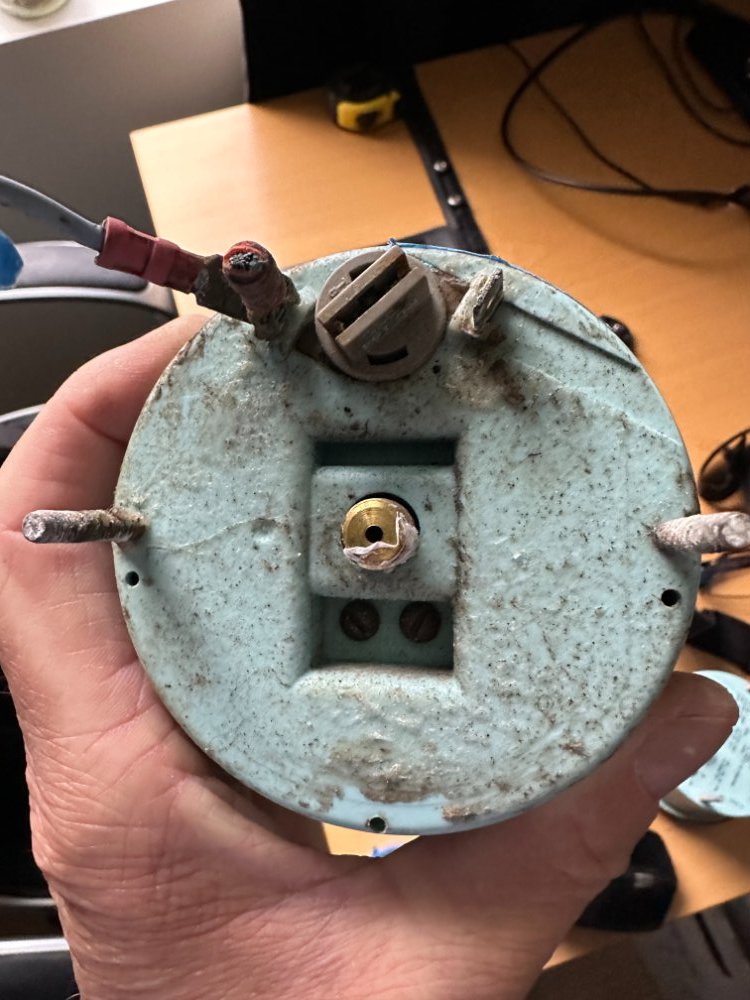

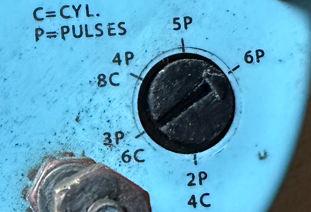

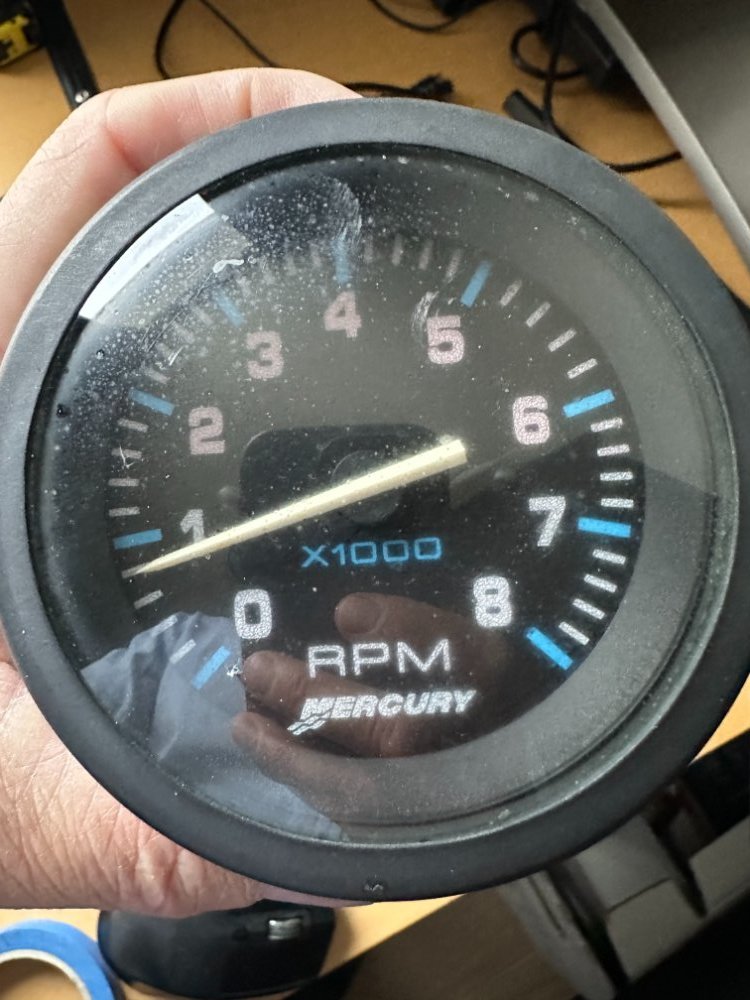

hansa82 Svart 24.Mai.2023 Link til dette innlegget Svart 24.Mai.2023 Knopmåler er det kun strøm til lys som skal inn på. Pluss og minus. Ser ut som den mates med trykk. Jo høyere fart jo høyere trykk. Prøv å blås i den å se om nåla går opp. Evt vakuum? Finnes egne målere til dette som må monteres på utsiden av skrog, under vann. (Se bildet under). Turteller er minus på GND, tenningsstrøm på IGN, strøm til lys på LT og SEND til minus på coil (om du har bensinmotor) eller W på dynamo. Sitér dette innlegget Link to post
Mørepilken Svart 25.Mai.2023 Emnestarter Link til dette innlegget Svart 25.Mai.2023 Hei, takk for svar Vet du også om denne velgeren står rett? Mariner 50hk, to-takt Sitér dette innlegget Link to post
hansa82 Svart 25.Mai.2023 Link til dette innlegget Svart 25.Mai.2023 Påhengsmotor ? Hvor mange sylindre? Det står 4 cycle, som betyr 4takt. Lite erfaring her, men bilde av tenning og ladesystem på motor kan hjelpe. Sitér dette innlegget Link to post
