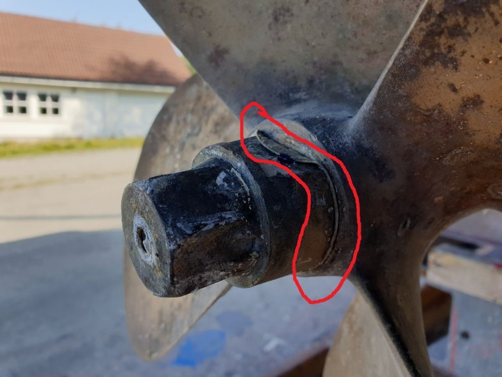

Jeg har båten på slipp og fjernet resten av min sink som er montert på propellmutter.
Så merket jeg at selve mutteren som holder propellen var løs.
Jeg hadde den av i fjor og strammet den godt igjen, men det er en spesiell låseskive mellom som jeg ikke har våre borti før.
Det er som en myk plate som bare ligger mellom og er brettet mot mutteren.
Må denne kjøpes ny, eller hvordan virkewr den, den virke jo hel og fin, men skummelt om det skal løsne igjen.
Legger med bilde av den.
Se der ja, nå ser jeg hvordan den virke og at den brettes over etter at mutteren er strammet :thumbsup:
Jeg har 35mm aksling som jeg ikke ser på listen der, men ser di også har den på maritim til mange ganger mer.
https://www.maritim.no/laseskive-for-propellmutter-35mm#tabHeaderStock
Da kjøper jeg meg en ny og setter på før jeg forlater slippen i morgen.
Tusen takk.
