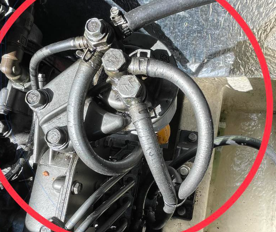

Jeg fant diseldyr i tank, vannutskiller og finfilter. Har tømt og renset tanken, byttet ut vannutskiller til en med glasshus og selvfølgelig byttet filter.
Jeg har blitt fortalt at det eneste jeg trenger å gjøre nå er å rense/bytte slanger. Jeg går for bytte. Godt for alt som er gjort.
Har ikke byttet dieselslanger før og lurer på om det er noe spesielt jeg må tenke på/gjøre ifbm dette?
Mulig dumt spørsmål, men må jeg ha denne type slangeklemmer? (se bilde)

Jeg hadde sovet godt om natta ved å ta av returslangen til tank og latt den gå i en bøtte eller liknende.
For så startet opp motoren i noen minutter til det hadde kommet ut ett par liter.
Ville også til satt dieseldyr dreper i tanken.
Husk å sjekke om tanklokket er tett slik att ikke sirkuset gjentar seg

Standard type Grå motor
Merk slangene så du vet hvor de skal.
Ta med slangene til Tess-Hydroscan eller en butikk som selger dieselslanger.
Kjøp denne type  slangeklemmer
Ikke denne typen
