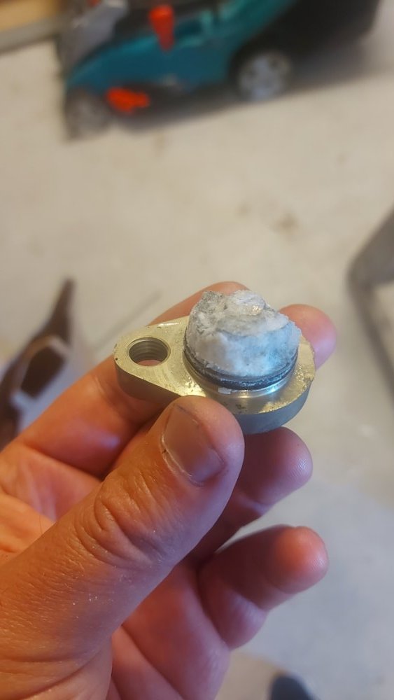

Det ble til at jeg kjøpte båten og motoren, og til info for de som måtte være interessert så har denne motoren innvendig anode. Ved kjøp bestemte jeg meg for å å ta en lett service på den selv, med skift av oljer, oljefilter, tilhørende pakninger og anoder. Forhandler var veldig behjelpelig med å finne ut av hva jeg trengte, og siden min motor var fra et år med modellskifte, gikk ekspeditøren ekstra nøye gjennom servicemanualen og sprengskisser. Den innvendige anoden er i beste fall uklart omtalt brukermanualen, så man får lett inntrykk av at det bare er anode nede på stammen. Begge anodene var modne for utskifting, men ingen av dem var helt oppspist, så regner med motoren ikke sliter med tæringsskader innvortes. Her er den innvendige:
Det er jeg usikker på, tenkte rett og slett ikke på det og hadde en del avbrytelser når.jeg jobbet med det...kan godt ha vært salt. Det satt igjen noe grums innenfor lokket som anoden sitter på, dette renset jeg ut etter beste evne. Har kjørt motoren i ferskvann, men ikke i timer...det virker imidlertid som gjennomstrømningen er god, men har bare kontrollstrålen å rette meg etter. Tenker å bytte impeller og registerreim til høsten, Just in case.
