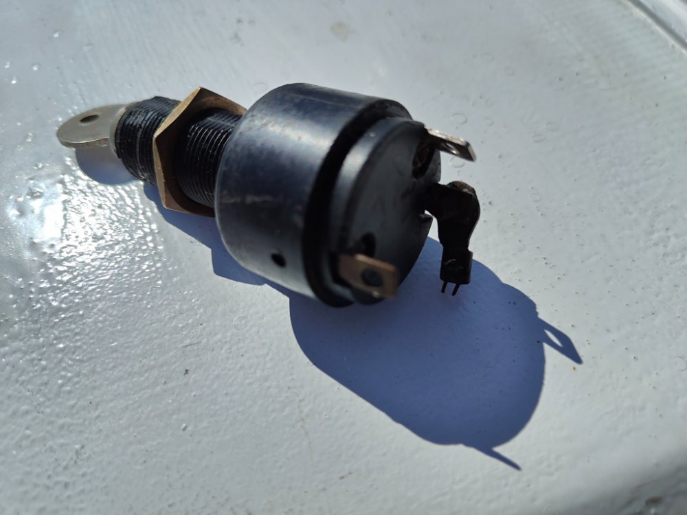

Kjøpt båt hvor ledningsnettet er kutta av på motor sida. Står en ukjent enkel kontrollboks med bare gass wire og tennings lås med 3 kontakt punkter på ved rattet.
Motor har stått i 10 år så kunne vært fint prøve starta før jeg begynner bruke bruke penger på den. Er det mulig med en enkel tennings lås?
Er jeg avhengig av en Yamaha kontroll boks (703?) for få dette til eller kan jeg koble det opp på andre måter med uoriginalt utstyr?

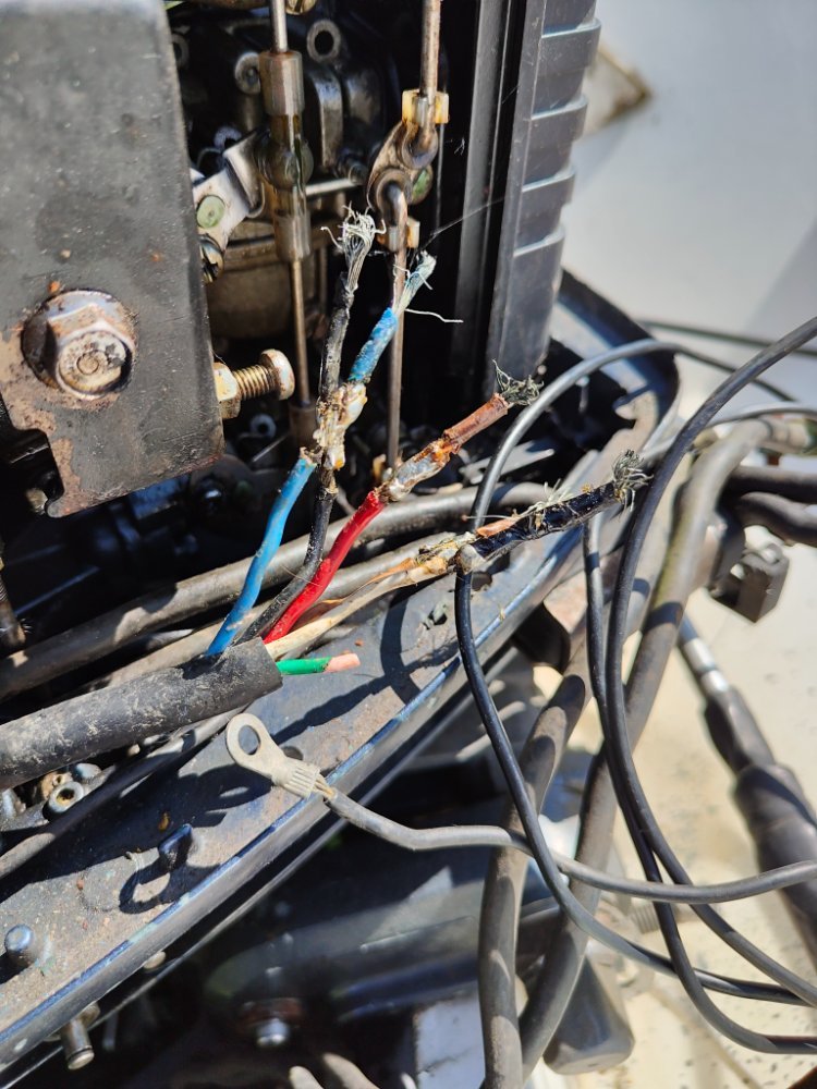

Etter hva jeg kan se er motoren bare satt på båten og ikke noe mer så jeg må legge nye kabler fra motor til styre posisjon
Har bare erfaring med eldre utenbordsmotorer med snor og styrekult så helt grønn på dette
Fant ut hvordan jeg fikk starteren til og gå men ble litt forvirra av at all informasjon på nett sa det skulle være en gul 12v + i ledningsnettet på motor sida. Denne modellen har ikke det, kjør rød på + og putt ett skrujern mellom + Polen på starteren og den brune kabelen på venstre side av den og den går.  Putt hvit på negativ for stop.
Motor starta på første forsøk etter 10 år stillstand og ingen forgasser rens ?
