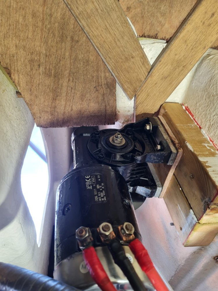

JohnS Startet 5.Juni.2023 Link til dette innlegget Startet 5.Juni.2023 Har en Ilas 1000W Inside ankervinsj for kjetting. Den har fungert fint i de 2 sesongene jeg har hatt båten, men ved de to siste ankringene har den innimellom plutselig ikke ville hive opp. Har kun fjernkontroll og det klikker i releet, men motor er død. Etter endel trykking på opp knappen virker den plutselig igjen. Ut virker alltid. Kan det muligens være dårlig kontakt i børstene i motor, all den tid det klikker i releet? Litt vanskelig å feilsøke da feilen bare er sporadisk. Er nødt til å kunne stole på at dette er i orden, da det ofte er litt kritisk å få ankeret opp kjapt, før man driver på land. Er også nokså bekymret for å få kjettingen i propellen ( Drev) så å koble inn før anker er oppe, er heller ikke et tema. Å dra opp, i verste fall, 50m kjetting + anker for hånd er heller ikke noe særlig. Sitér dette innlegget Link to post
JonnyBoy Svart 5.Juni.2023 Link til dette innlegget Svart 5.Juni.2023 Du kan i hvert fall begynne med å sjekke kabel og kabelsko på motoren. Jeg har også en Ilas som var ustabil på opptrekk før den helt sluttet å dra - det viste seg å være dårlig pressing av kabelsko. Sitér dette innlegget Marex 280 Holiday / Yanmar 4LH-DTE 165hk Marex 2300 Gambler / BMW D530 TA-Z Marine Diesel Link to post

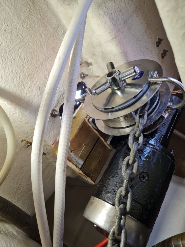

JohnS Svart 5.Juni.2023 Emnestarter Link til dette innlegget Svart 5.Juni.2023 Tror ikke det er kabelskoene, har nettopp hatt de av og skrapt dem rene. Dette da jeg hadde av hele vinsjen for å flytte den 6cm lengre fram. Tok i samme slengen og fjernet noe rust, og lakkerte opp igjen motor og gear. Hadde også av deksel over børster, og det så nesten nytt ut inni der, men da virket jo også vinsjen perfekt, så bare kikket inni der. ( Var O- ring tetning på det blanke dekselet, er jo IP56 motor) Snodig at denne feilen har oppstått etter denne operasjonen. Får måle litt i kveld, og sjekke spenning/ strøm ut fra rele. Håper å kunne fremprovosere feilen. Er det strøm fram til motor, og den ikke går, må jo feilen ligge i motor. Sitér dette innlegget Link to post
J-Å Svart 5.Juni.2023 Link til dette innlegget Svart 5.Juni.2023 Du kan evt. bytte om M1 og M2 på vinsjen. Da virker selvsagt knappene motsatt, men du får testet hele kjeden fram til motoren. Sitér dette innlegget Link to post
Dixie 2 Svart 5.Juni.2023 Link til dette innlegget Svart 5.Juni.2023 Kan også være brente kontaktflater i releet. Sitér dette innlegget Link to post

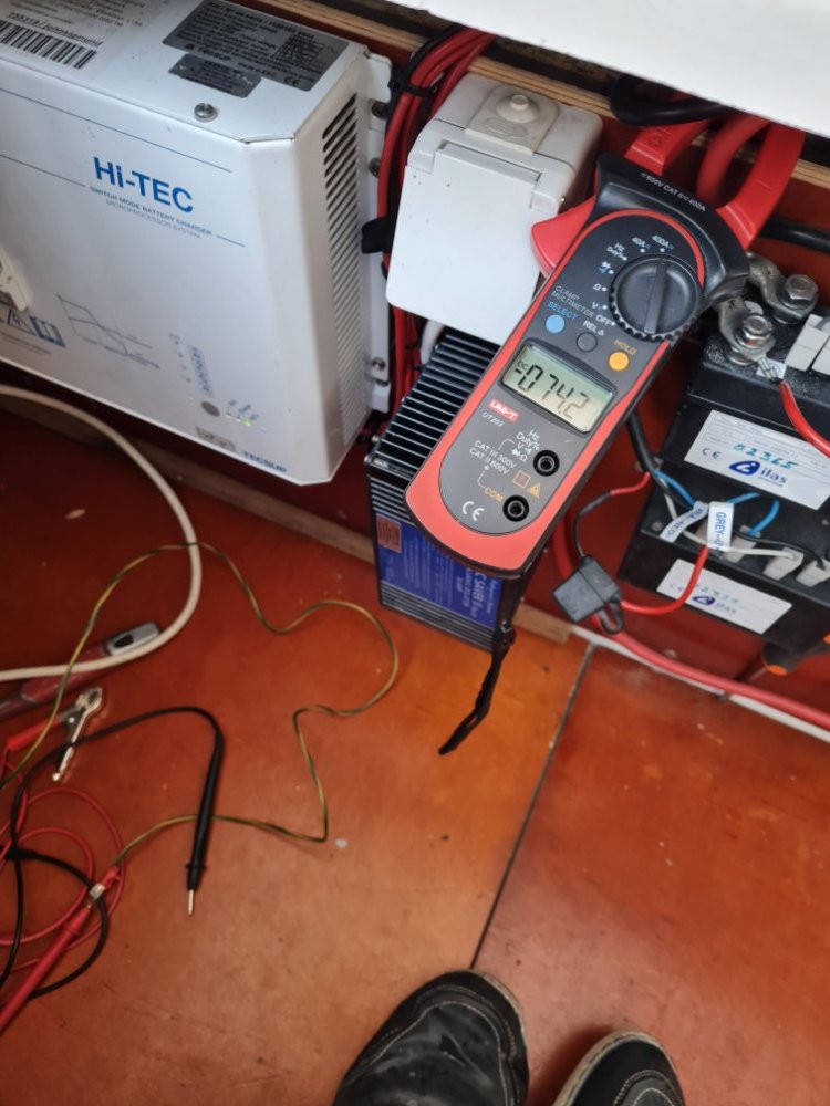

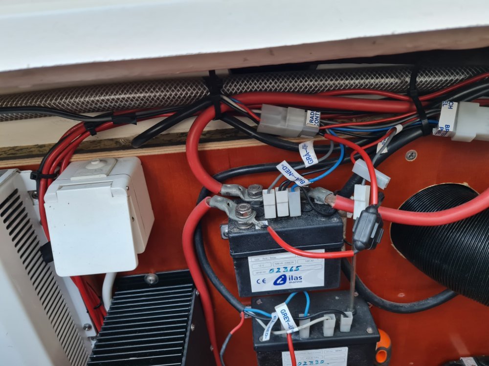

JohnS Svart 5.Juni.2023 Emnestarter Link til dette innlegget Svart 5.Juni.2023 Da er feilen funnet? Må være releet. Spenning inn på rele:13,9V Spenning M1 under hiv : 12,7V( 10kg anker og 13m 8mm galv. kjetting ute) M2 ved ut: 12,8V Feil oppstår plutselig: 0V ut av rele (M1) selv om det klikker inn. Målt strømtrekk: M1 ved hiv: 74A M2 ved ut:64A Sitér dette innlegget Link to post

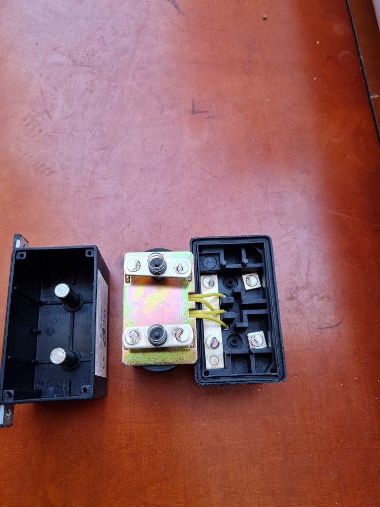

JohnS Svart 5.Juni.2023 Emnestarter Link til dette innlegget Svart 5.Juni.2023 Fikk åpnet releet, ikke så veldig brente kontakter. M1 er nærmest kamera. Sitér dette innlegget Link to post
Fantino Svart 5.Juni.2023 Link til dette innlegget Svart 5.Juni.2023 De der ville jeg bare prøvd å friske opp med smergelpapir. Har gjort det en gang på tilsvarende rele med suksess. Kan det være noen ‘grader’ i de brente punktene som hindrer skikkelig kontakt? Evt at forsyningen til rele-spolen er litt skrøpelig og det derfor blir litt for dårlig holdekraft? Det bør jo være bortimot full spenning på relespolen når den er engasjert, begge veier. Sitér dette innlegget Link to post
Roger jo Svart 5.Juni.2023 Link til dette innlegget Svart 5.Juni.2023 Fantino skrev 17 minutter siden: prøvd å friske opp med smergelpapir. Smergelpapir var fy før i tiden, da brukte vi Platinafil til å polere brente kontakter. PS . lån neglfilen til dama, hvis den er av stål. Sitér dette innlegget Kokekyndig maskinist kjent på kysten. Link to post
JohnS Svart 5.Juni.2023 Emnestarter Link til dette innlegget Svart 5.Juni.2023 Jeg skrapte bare godt av kontaktene og byttet dem om også. Har ikke klart å fremprovosere feilen etterpå? Holder nok en stund, men tror jeg kjøper et nytt rele for sikkerhets skyld. Sitér dette innlegget Link to post
JohnS Svart 6.Juni.2023 Emnestarter Link til dette innlegget Svart 6.Juni.2023 Er jo litt merkelig at jeg målte null spenning ut fra releet når feilen oppstod under testingen. Hørte jo tydelig at releet slo inn, og flere ganger på rad også, da jeg trykket på opp knappen endel ganger. Er vel ikke noe rele i fjernkontroll mottakeren vil jeg tro? ( Som kan lage lyd altså) Sitér dette innlegget Link to post
Fantino Svart 6.Juni.2023 Link til dette innlegget Svart 6.Juni.2023 JohnS skrev for 1 time siden: Er jo litt merkelig at jeg målte null spenning ut fra releet når feilen oppstod under testingen. Hørte jo tydelig at releet slo inn, og flere ganger på rad også, da jeg trykket på opp knappen endel ganger. Er vel ikke noe rele i fjernkontroll mottakeren vil jeg tro? ( Som kan lage lyd altså) Jeg ville trodd det var små releer i mottakeren for å drive det store vendende releet som du åpnet. De klikker nok samtidig, men spørs jo hvor de er plassert ift hverandre. 0V kan jo tyde på at det store releet ikke sjalter alltid så å gå over kabling fra mottaker fjernkontroll er vel uansett ikke feil, evt måle når feilen oppstår. Men det henger jo ikke ‘logisk’ sammen med at feilen oppstår kun ved belastning da. Men bare ene veien uavhengig av belastning kan jo forklares på den måten. Det kan vel også være transistorutganger på mottaker. Sidepower har det på sine på de utgangene som er dedikerte til thruster, men vanlige rele på vinsjutgangene (antar det er for å enklere kunne kople både minusstyrte og plusstyrte vinsjer). Du kan jo bare kople styrestrømmen fra det store releet og se om du hører klikkelyd da også. Sitér dette innlegget Link to post

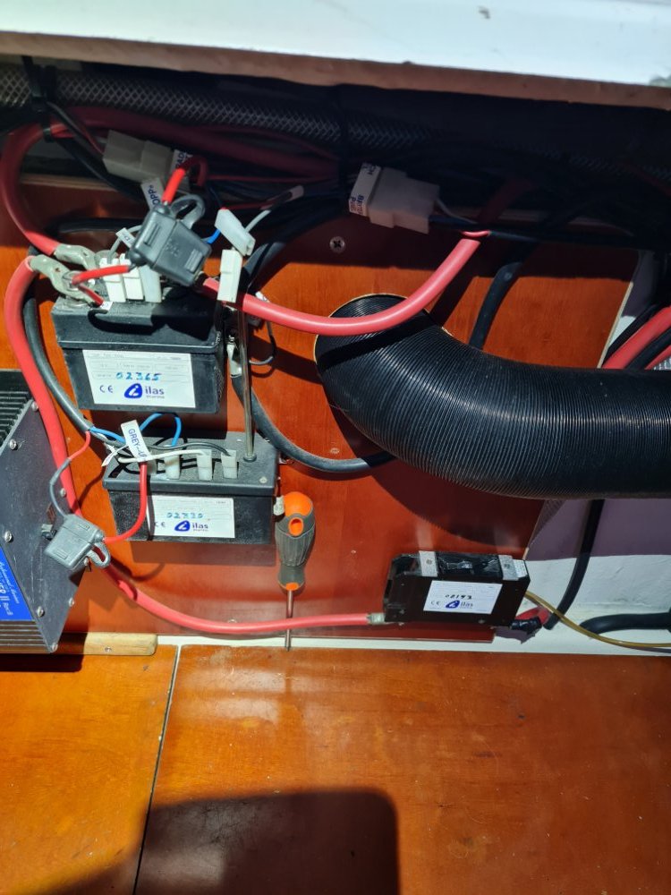

JohnS Svart 6.Juni.2023 Emnestarter Link til dette innlegget Svart 6.Juni.2023 Mottakeren ligger jo like under dette releet ( Se bilde), så om det kommer noen lyd fra det er uvisst. Kan jo koble av styre kablene inn på hoved releet, og lytte. Så langt ser det jo ut for at alt virker, men ble litt nysgjerrig. Skal teste vinsjen på tur i helgen, så får da håpe den virker. Nå vet jeg iallfall hvor å kortslutte over med et skrujern, om den skulle streike? Man lærer endel av å skru på ting. Sitér dette innlegget Link to post
JohnS Svart 8.Juni.2023 Emnestarter Link til dette innlegget Svart 8.Juni.2023 Koblet fra styrestrøm inn på rele, og ingen lyd høres fra mottager for fjernkontroll, så er sikkert helt elektronisk. Målte full spenning på begge terminaler. Tror alt er i orden nå, men kjøper nytt rele for sikkerhets skyld. Sitér dette innlegget Link to post
