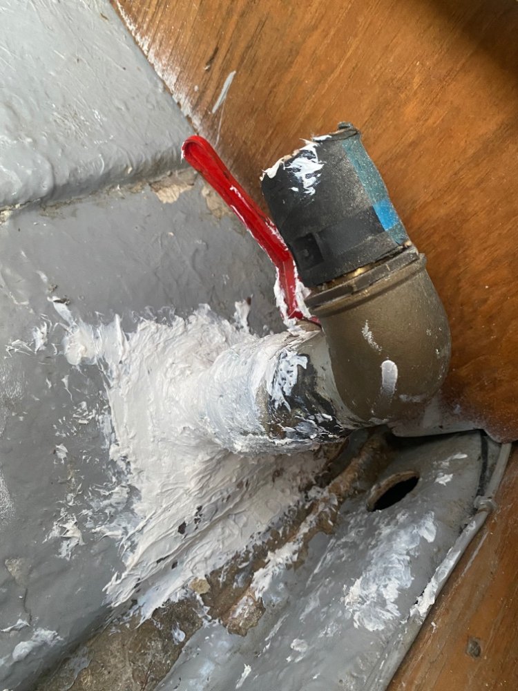

SørlandetAs Startet 6.Juni.2023 Link til dette innlegget Startet 6.Juni.2023 Jeg kjøpte ny båt nå i våres og ser nå at den ikke er helt tett som selger mente på. Det lekker litt på gulvet fremme i lugaren. Det kommer fra et gammel avløpsrør som er blitt blenda. Det rant litt vann jevnt og trutt når jeg satt den på vannet fra «membranen» rundt røret. Klinte på med en del sika og fikk stoppet nesten alt, men dagen etter så var sikaen våt og hang dårlig igjen. Mitt spørsmål er hvordan tette dette best? Fjerne all sika og gammel membran, og putte på ny? Hvilket tetningsmiddel hefter godt og passer til noe slik? Tenker nå som båten ligger på vannet. Til høsten når båten skal opp så støper jeg igjen hullet under. Røret ligger godt gjemt, så er ikke viktig for at det skal se pent ut. Sitér dette innlegget Link to post
index Svart 7.Juni.2023 Link til dette innlegget Svart 7.Juni.2023 Den der er skummel! Det kan være gjennomføringen som er sprukket, da skal det ikke store dunket til før du har en fontene i båten! Jeg ville tatt opp båten og enten skiftet til ny gjennomføring eller plastret igjen hullet. Den store skrekken i båt er jo om man er langt fra land og vannet plutselig strømmer inn. Så det ville jeg ha tatt grep for å unngå. Sitér dette innlegget "First they ignore you, then they ridicule you, then they fight you, then you win." - Mahatma Gandhi Link to post
Martine29f Svart 7.Juni.2023 Link til dette innlegget Svart 7.Juni.2023 Enig med Index her ja. Lekk skroggjennomføring skal man virkelig ta på alvor. Opp med båten og fix dette før jo heller. Sitér dette innlegget Link to post

SørlandetAs Svart 7.Juni.2023 Emnestarter Link til dette innlegget Svart 7.Juni.2023 index skrev for 2 timer siden: Den der er skummel! Det kan være gjennomføringen som er sprukket, da skal det ikke store dunket til før du har en fontene i båten! Jeg ville tatt opp båten og enten skiftet til ny gjennomføring eller plastret igjen hullet. Den store skrekken i båt er jo om man er langt fra land og vannet plutselig strømmer inn. Så det ville jeg ha tatt grep for å unngå. Er såpass ja! Da får jeg ringe litt rundt å høre om det finnes noen som kan løfte opp båten med kailøft til en grei pris her i Arendal! Sitér dette innlegget Link to post

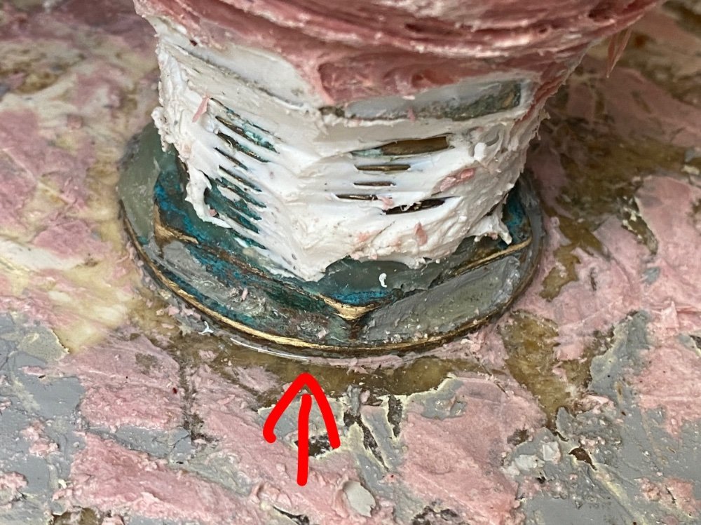

SørlandetAs Svart 7.Juni.2023 Emnestarter Link til dette innlegget Svart 7.Juni.2023 Fjernet sikaen. Denne kunne lett dras av ? Det lekker rundt gjennomføringen helt ytterst. Betyr det at det kan være en sprekk her, eller bare at den gamle fugen er blitt dårlig? Røret sitter knallhardt og viser lite tegn til svakhet ellers.. Sitér dette innlegget Link to post
Grufolf Svart 7.Juni.2023 Link til dette innlegget Svart 7.Juni.2023 Jeg ville vært forsiktig med å tulle for mye med den mens du er på vannet. Den kan kjennes hard ut men allikevel være sprø og knekke. Men klarer du å komme til på utsiden med noe gaffa eller annen type tape som kan sitte litt så kan det være mulig du får tørket såpass opp at den holder tett lenge nok til at fugemassen herder. Finnes fugemasse som herder under vann. Når jeg byttet gjennomføringer sist så tettet jeg godt med egnet fug på både mutteren og på flensen og dro til med håndmakt først. Så fikk det herde over natten og så strammet jeg til med verktøy etterpå. Båten bør nok løftes på land for en skikkelig reparasjon. Hull under vann i båt er ikke til å spøke med. Sitér dette innlegget Link to post
Taskeladden Svart 7.Juni.2023 Link til dette innlegget Svart 7.Juni.2023 Her blir alt annet en bytte av gjennomføring eller lapping av hull som å sette plaster på en knekt fot, like greit få det i orden skikkelig med en gang, så er nattesøvnen reddet resten av sommeren :) Sitér dette innlegget A jack of all trades is a master of none, but oftentimes better than a master of one Link to post
SørlandetAs Svart 7.Juni.2023 Emnestarter Link til dette innlegget Svart 7.Juni.2023 Grufolf skrev 30 minutter siden: Jeg ville vært forsiktig med å tulle for mye med den mens du er på vannet. Den kan kjennes hard ut men allikevel være sprø og knekke. Men klarer du å komme til på utsiden med noe gaffa eller annen type tape som kan sitte litt så kan det være mulig du får tørket såpass opp at den holder tett lenge nok til at fugemassen herder. Finnes fugemasse som herder under vann. Når jeg byttet gjennomføringer sist så tettet jeg godt med egnet fug på både mutteren og på flensen og dro til med håndmakt først. Så fikk det herde over natten og så strammet jeg til med verktøy etterpå. Båten bør nok løftes på land for en skikkelig reparasjon. Hull under vann i båt er ikke til å spøke med. Takk for tips! Men blir å ta opp båten igjen. Tørr ikke annet nå?? Sitér dette innlegget Link to post
SørlandetAs Svart 7.Juni.2023 Emnestarter Link til dette innlegget Svart 7.Juni.2023 Taskeladden skrev 31 minutter siden: Her blir alt annet en bytte av gjennomføring eller lapping av hull som å sette plaster på en knekt fot, like greit få det i orden skikkelig med en gang, så er nattesøvnen reddet resten av sommeren :) Godt sagt!?? Blir å få den opp! Sitér dette innlegget Link to post

index Svart 8.Juni.2023 Link til dette innlegget Svart 8.Juni.2023 seilfred skrev for 15 timer siden: Er det sandwichskrog eller enkeltlaminat? Sandwich under vannlinjen er vel heller skjeldent. Så sannsynligheten for enkeltlaminat er overhengende. Det kan gjøres enkelt ved å sette inn en ny gjennomføring og en ventil på denne, eller du kan gå "all in" og plastre igjen ordentlig. Tett blir det på begge måter. Sitér dette innlegget "First they ignore you, then they ridicule you, then they fight you, then you win." - Mahatma Gandhi Link to post
seilfred Svart 8.Juni.2023 Link til dette innlegget Svart 8.Juni.2023 Jeg gjorde som en her på baatplassen tipset om, og satte inn en trudesign i samme størrelse, satt en sluttmuffe (er det et dansk uttrykk mon tro?? Mener en kork, propp, hva det nå heter..) på, og fylte det hele med sika. Da blir det tett, det er gjort på kort tid og du har mulighet for å ta i bruk gjennomføringen senere hvis du trenger.. Sitér dette innlegget Jeg vet ikke hvorfor min båt lekker, men en dag kommer jeg til bunns i problemet! Link to post

Komodo Svart 8.Juni.2023 Link til dette innlegget Svart 8.Juni.2023 Lazyjack skrev 1 minutt siden: Hjelper vel lite om lekkasjen som er forsøkt tettet er mellom skrog og gjennomføring. Ja, det er klart ? Forslaget skrev jeg før TS fant ut at det lakk mellom gjennomføring og skrog, og litt av den årsak @index skrev, altså at en tæret og sprekt gjennomføring kan finne på å knekke når som helst. Dersom gjennomføringen viser seg å være grei hadde jeg droppet kranløft bare for dette. Da ville jeg lagt en fuge med MS-polymer (F.eks Tec7) fra utsiden. Ville skrapt rent for bunnstoff først, men bare 15mm rundt flensen samt på flensen. Sitér dette innlegget Draco 20 blir jolle Skroggjennomføringer og materialkvalitet DIY Badeplattform DIY Anker i syrefast Link to post
SørlandetAs Svart 8.Juni.2023 Emnestarter Link til dette innlegget Svart 8.Juni.2023 Komodo skrev 45 minutter siden: Ja, det er klart ? Forslaget skrev jeg før TS fant ut at det lakk mellom gjennomføring og skrog, og litt av den årsak @index skrev, altså at en tæret og sprekt gjennomføring kan finne på å knekke når som helst. Dersom gjennomføringen viser seg å være grei hadde jeg droppet kranløft bare for dette. Da ville jeg lagt en fuge med MS-polymer (F.eks Tec7) fra utsiden. Ville skrapt rent for bunnstoff først, men bare 15mm rundt flensen samt på flensen. Hvordan kan jeg sjekke om gjennomføringen er «grei»? Og hvordan ville du lagt fuge fra utsiden nå som den står på vannet? Sliter med å få tec7 til å herde bare det er litt fuktig.. Sitér dette innlegget Link to post
Komodo Svart 8.Juni.2023 Link til dette innlegget Svart 8.Juni.2023 SørlandetAs skrev 50 minutter siden: Hvordan kan jeg sjekke om gjennomføringen er «grei»? Akkurat det bør egentlig gjøres fra utsiden. Bruk ei halvrund eller rund fil, og fil deg inn på blankt gods. Lys inn med ei lykt for å se om den er tæret eller frisk i messingen. SørlandetAs skrev 50 minutter siden: Og hvordan ville du lagt fuge fra utsiden nå som den står på vannet? Ville lagt på en fuge med vanlig fugepistol. Evt så kan du bruke fugemasse på en mindre tube. SørlandetAs skrev 50 minutter siden: Sliter med å få tec7 til å herde bare det er litt fuktig.. Det er litt pussig. MS-polymervaserte fugemasser er fuktherdende. Sitér dette innlegget Draco 20 blir jolle Skroggjennomføringer og materialkvalitet DIY Badeplattform DIY Anker i syrefast Link to post
