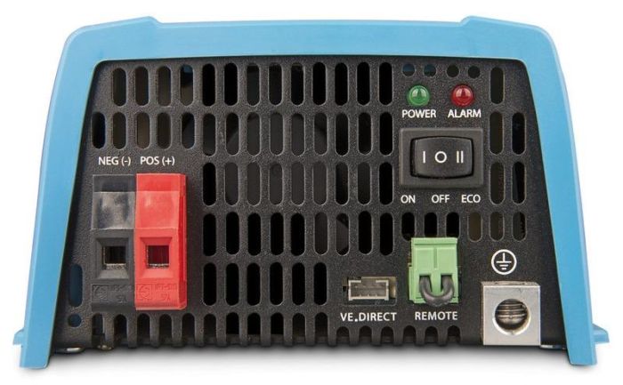

Eg har ein liten Victron Phoenix 350W inverter under benken.
Tenkte å montere en ekstern bryter på panelet - på inverteren så kan en sette den i av/på/remote på brytaren.
På remote tilkoblinga på inverteren så er der to poler der en kan koble seg til for ekstern bryter.
Ser då at Victron sin eksterne bryter krever korrekt polaritet på desse to lederane. Er dette kun fordi denne Victron bryteren har ei LED pære?
Vil ikkje bruke Victron sin bryter - diger dings for det den skal gjere og av prinsipp så betaler eg ikkje 350 kroner for en simpel brytar.

Ja den kan jo selvsagt stå i serie med bryteren. Er vel bare på prøve og koble sammen L og H på inverteren og se om den da starter.
Eg gir det et forsøk. Alt kan ikkje være vanskelig heller, satse på at den ikkje brenner opp eller noko?
Noen som vet hvor mye strøm det går gjennom en sånn? Er det bare en "styrestrøm" eller er det den faktiske strømmen til enten 12V eller 230V? Det står ingenting i doc-en om dimensjonering, og kabel-snutten som sitter der på min 1200W er vel på 2,5-kvadrat..
Ja, den "strap"-en er den jeg refererte til som "kabel-snutt" som vel er på 2,5-kvadrat.
Jeg syns det er rart at de har en så tykk kabel på noe som jeg ville tro skal lede veldig lite strøm.
Jeg hadde tenkt å legge opp en bryter som trenger totalt ca.20 meter kabel, og tenkte først å bruke en jeg har liggende på 0,75-kvadrat, men det blir jo potensielt for snaut hvis det går mere strøm i denne.
Eg målte volten på min igår i allefall - i underkant av 6V mellom polane. Eg monterte ein tynn to-leder ledning (type lampett) uten at den blei varm i allefall. Funka greit.
