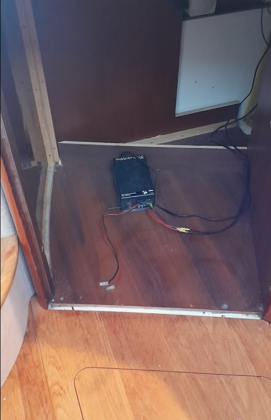

November.21 Startet 13.Juni.2023 Link til dette innlegget Startet 13.Juni.2023 Er det noen som har tregt ledning til kjøleskap i salongen ved barskapet rett på innsiden av skyvedør vi har valgt å sette inn et ekstra kjøleskap i det skapet men jeg finner ikke noe føringsvei for strøm tilførsel?er det noen som har montert kjøleskap i dette skapet før meg og har noen tips ?????? Sitér dette innlegget Link to post

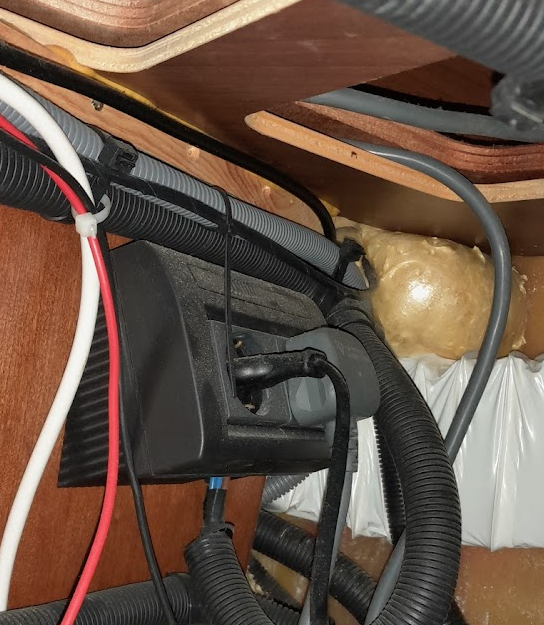

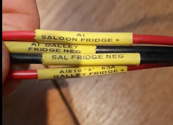

Worry II Svart 16.Oktober Link til dette innlegget Svart 16.Oktober Tenkte jeg skulle informere i denne tråden. Jeg skal bytte kjøleskap i byssa på min 2006. Der er det trukket kabel til "saloon fridge"også via omformeren som sitter festet bak det originale kjøleskapet. Denne får også landsrøm automatisk når det er tilkoblet. Så sjekk om du har kabel allerede liggende i skapet under TV'en. (regner med trådstarter har fått dette fikset, men til info bare) v Tenkte lage en tråd om bytte av hoved-kjøleskapet, om det er av interesse. Man får jo ikke tak i samme type som originalt, innbygning med møbelfront, så må modifisere litt. Kommer tilbake med det.. Sitér dette innlegget Link to post
