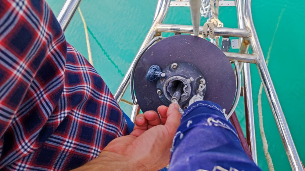

tobixen Svart 2.Juli.2023 Emnestarter Link til dette innlegget Svart 2.Juli.2023 Da har jeg vært til topps igjen, tatt noen bilder og demontert endestykket. På vei opp ble jeg ganske bekymret, for disse terminalene (for vanter) aner jeg ikke hvordan jeg kan demontere. Heldigvis er festet på forstaget av en enklere sort. Det var mye sol og vanskelig å få gode bilder (også mtp at jeg var bekymret for å miste telefonen). Her noterer jeg meg to ting - det første er at falltauet er slitt og må byttes ut, det andre er at det ikke finnes noen vinkel i mitt system. Det finnes heller ikke noe beslag der som jeg kan bruke for å få til noen vinkel. Noen obligatoriske bilder av utsikten mens jeg først roter med en telefon der oppe: Her er terminalen. Wiren er slitt tvert av. Mannskapet mener at det må være materialtretthet og at det ikke bare skyldes at han kjørte full pupp på den elektriske vinsjen. Men dette er som nevnt rimelig nye deler. Joda, jeg har hatt dette problemet før, men tror aldri jeg har gitt noe særlig kraft på ting uten å skjønne at noe var galt. Slik ser det ut i bunnen. Aluminiumsprofilen er også tvert kappet av, later det til. Jeg mener å huske (håpe) at aluminiumsprofilen ikke er helstøpt, men består av mange biter som er satt sammen? Sitér dette innlegget Wherever I lay my anchor, that's my home - https://solveig.oslo.no/ Link to post
Code0 Svart 2.Juli.2023 Link til dette innlegget Svart 2.Juli.2023 Oi, tydelig hva som har skjedd, med rester fra fallet i bruddet. Er det tvist på forstaget nede også? Ser at fallet er parallell med forstaget og liten klaring, nærmere en meter nedover (?). Knekt forstagsprofil også. Her er det vel nytt forstag og nytt rullesystem som er anbefalingen. Er det z-spar ( fransk båt)? Jeg har sett de med en klump (halyard diverter) over svivelen i toppen av seilet, ser ikke noe slikt på bildene. Dette var ergelig, heldigvis kom ikke riggen ned. Hold oss oppdatert, det er vel endel logistikk involvert. Var en ferietur til Ceuta på 80-tallet, interessant å høre om konklusjonen blir å flytte båten, alt er vel enklere på europasiden. Sitér dette innlegget Link to post
J-Å Svart 2.Juli.2023 Link til dette innlegget Svart 2.Juli.2023 Profilen er vel lang nok til at den kan stikkes nedi rullen og festes på nytt. Så hvis det ikke er andre skader enn de som er vist, så tror jeg det holder med nytt forstag(+fallvinkel oppe) Men det spørs om termineringene går gjennom profilen. Jeg kan ikke gjenkjenne type her, men Seldén leverer forstag ferdig terminert kun oppe, og en Sta-Lok type konterminering som beskrevet før, for terminering nede etter montering. Sitér dette innlegget Link to post
5nacks Svart 2.Juli.2023 Link til dette innlegget Svart 2.Juli.2023 Ser ut som fucknor.. jeg mener Facnor. Fransk rullesystem som det ikke er ment å ta service på. Stivner under årenes løp. Viktig å skylle rulle og toppsvivel med lunket såpevann. Sitér dette innlegget Link to post
Code0 Svart 2.Juli.2023 Link til dette innlegget Svart 2.Juli.2023 5nacks skrev 7 minutter siden: Facnor Mulig. De bruker også (nå) en ring over svivelen. For å holde fallet unna. Sitér dette innlegget Link to post
Hulda Svart 2.Juli.2023 Link til dette innlegget Svart 2.Juli.2023 Sånn ser det ut på Hulda: Balanserte ut på utriggeren bare for din skyld. Genoafallet går gjennom en trinse for å sette opp tilstrekkelig vinkel Når jeg ser på bildet av terminalen din, så merker jeg meg at det er rust og diverse slag/ripemerker, som ikke er ferske. Tror jeg vil frikjenne winchapen inntil det motsatte er bevist. Den terminalen har passert middagshøyden med god margin. Bra dette ikke skjedde i 25 m/s. Ellers så er disse foilene som seillike går i satt sammen av seksjoner på en to/tre meters lengde. Sitér dette innlegget Link to post
J-Å Svart 2.Juli.2023 Link til dette innlegget Svart 2.Juli.2023 Hvis det er Facnor 2m seksjoner, så må de antagelig demonteres og monteres en og en på nytt forstag. Sitér dette innlegget Link to post
Hulda Svart 2.Juli.2023 Link til dette innlegget Svart 2.Juli.2023 Hviket ikke burde være noe problem. Så fremt skruene lar seg skru ut. Eller om hele profillengden kan monteres som ett stykke. Flere youtubere som har gjort jobben med å montere nytt forstag og profil uten å plukke ned masten. Sitér dette innlegget Link to post
J-Å Svart 2.Juli.2023 Link til dette innlegget Svart 2.Juli.2023 Hulda skrev for 1 time siden: Eller om hele profillengden kan monteres som ett stykke. Det er vel designet for å monteres på en mast som står oppe ja. Men i ett stykke blir vanskelig tror jeg. Problemet er at mellom 2m lengdene er det innvendige skjøtestykker og lager. Selv uten terminering tror jeg det er vanskelig å få tredd forstagswiren gjennom dem. Muligens hvis man trekker den nye wiren i med den gamle. Sitér dette innlegget Link to post
