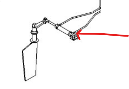

Hvis sylinderen står slik  løsne på kuplingen og se om stemplet beveger seg når du ratter  LITT. OBS det blir litt oljesøl.

Hvis sylinderen står slik  løsne på kuplingen( Rød) og se om stemplet beveger seg når du ratter  LITT ratte så olje kommer inn (Blå). OBS det blir litt oljesøl.
Når du har fått stemplet litt over  steng RØD og åpne Blå og ratte andre veien så får du bekreftet at du ikke får olja tilbake til rattpumpa P.G.A tilbakeslagsventilene.

PS: Har du koplet slangene riktig på styresylimderen , forsøk og bytte om.
