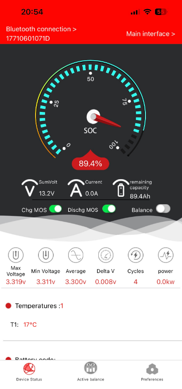

Jeg kjøpte nylig 3x av samme type batteri fra Sparelys. (Varenummer: 456675-BT,  Lithium Batteri: LiFePo4 12V 100Ah, Surge, BLUETOOTH)
Batteriene er koblet opp i parallell etter som jeg kan skjønne beste praksis og lades fra en Victron Multiplus, men et av dem oppfører seg ulikt de andre 2...
Når de er ladet til 100% og belastes går det ene batteriet mye raskere ned i SOC. Det lades også raskere opp?
Er dette bare å glemme og uten betydning for levetid og ytelse?
Her f.eks ser man tydelig at det som er mest i usync utlades mens de andre 2 ikke, selv med høyere SOC?
177106010B17.png.4d7ccb55d102ddee0099058977046ee4.png17710601071D.png.9e9003a1e612a74a00f5d815aa06e0c2.png177106030B79.png.ec14d82c3854662f2addf7b01246e847.png

Ser også at det nederste batteriet med minst soc har høyest volt på cellene? Eller viser dette bare historisk?
Historisk høyest/lavest, mener jeg..

Jeg tror ikke det er et vesentlig problem du har men ser i screenshotene øverst at du har balance:off og det synes jeg ikke er lurt. Kjør med balansering og lad alle til 100% (til BMS kutter lading på alle) og se om det bedrer seg.

..Jeg tror ikke det er et vesentlig problem du har men ser i screenshotene øverst at du har balance:off og det synes jeg ikke er lurt. Kjør med balansering og lad alle til 100% (til BMS kutter lading på alle) og se om det bedrer seg.
Jeg mener å huske at disse valgene ikke kan endres i app'en uten at det kommer opp krav om en 6-sifret kode som jeg ikke har...
