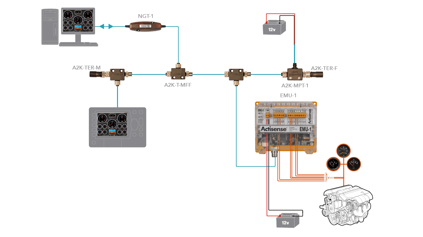

Havlengt Svart 23.April.2024 Link til dette innlegget Svart 23.April.2024 Eg brukar Actisense EMU-1 på Oljetrykk, temperatur, tankmålarar ( VDO ) og W-puls for turtal. Alle desse signala er tilkopla både EMU-1 og orginale instrument. ( parallell ) Eg kjenner ikkje dingsen du refererer til, men det er ikkje urimeleg at den fungerer på same måte. Sitér dette innlegget Link to post

Fantino Svart 23.April.2024 Link til dette innlegget Svart 23.April.2024 Skamklipt skrev for 7 timer siden: Hei, har samme utfordring selv - har "vanlig" analog tankmåler, og ønsker tanknivå på NMEA200. Har kjøpt en konfigurerbar dings på aliekspress som konverterer analogt (motstands)signal til NMEA2000. Men har alltid trodd at den gamle måleren måtte kobles fra om jeg ønsker å bruke denne. Kan dere i denne tråden bekrefte at det faktisk fungerer å ha begge koblet til i paralell? (ikke at jeg helt kan forstå hvordan det skal fungere, men det kan kanskje noen analogikere forklare? Tipper disse converterene bare måler spenningen på sensor og sammenligner med batterispenningen så da kan de antakelig koples i parallell. Enkelt å sjekke ved å måle motstand mellom inngang og GND på converter. Er denne høy, type 10-100k eller mer så kan de nok koples i parallell da det vanlige viserene/‘klokkene’ jobber med så lave motstander at parallelkopling med en veldig stor motstand ikke vil påvirke målingen merkbart. Sitér dette innlegget Link to post

Havlengt Svart 24.April.2024 Link til dette innlegget Svart 24.April.2024 Denne signalconverteren du tenkjer å bruka, er sett opp for 33-240ohm står det. Har målarane dine same motstandsområdet? VDO er vel normalt 180-0ohm.. Sitér dette innlegget Link to post
