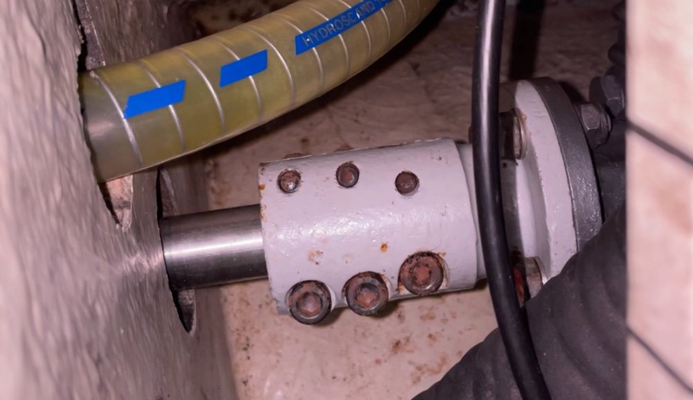

Lazyjack Svart 12.September.2023 Emnestarter Link til dette innlegget Svart 12.September.2023 Da klarte jeg å få bikket akslingen inn igjen så den bunner i klemflensen od dratt til så godt jeg kan. Så får v håpe det holder. Bildene viser herligheten før akslingen kom på plass. Synes gjerne klemkoplingen kunne vært lengre og med 6 bolter men som man ser så er det kanskje ikke plass til lengre flens. En gjenmomgåede splint er nok tingen men det får bli til vinteren når jeg kan ta ut akslingen og borre hull i en søylenoremaskin. Sitér dette innlegget Link to post
Roger jo Svart 12.September.2023 Link til dette innlegget Svart 12.September.2023 Lazyjack skrev 1 time siden: En gjenmomgåede splint er nok tingen men det får bli til vinteren når jeg kan ta ut akslingen og borre hull i en søylenoremaskin. Skal du ut med alt så hadde jeg vurdert kilespor. Bytt til denne typen så er det lovlig med bare en slangeklemme. Sitér dette innlegget Kokekyndig maskinist kjent på kysten. Link to post

Lazyjack Svart 12.September.2023 Emnestarter Link til dette innlegget Svart 12.September.2023 Roger jo skrev for 8 timer siden: Skal du ut med alt så hadde jeg vurdert kilespor. Bytt til denne typen så er det lovlig med bare en slangeklemme. Takk for gode tips. Burde definitivt vært enten to klemmer eller en slik HD som på bildet. Sitér dette innlegget Link to post

Brigg Svart 13.September.2023 Link til dette innlegget Svart 13.September.2023 Lazyjack skrev for 8 timer siden: Burde definitivt vært enten to klemmer eller en slik HD som på bildet. Og bytt slangen med det samme, den buler ut i meste laget. Sitér dette innlegget Viksund 340 St. Cruz: Tre-roms fritidsbolig med to terasser og fleksibel beliggenhet. 2009 - 0000: Viksund 340 St.Cruz Fly m/VP D6-370/HS80AE 2003 - 2009: Halco 29 Offshore Fly m/VP 41B/290DP Link to post
Lazyjack Svart 13.September.2023 Emnestarter Link til dette innlegget Svart 13.September.2023 Brigg skrev for 6 timer siden: Og bytt slangen med det samme, den buler ut i meste laget. Takk for tipset, det blir vinterarbeid? Sitér dette innlegget Link to post
