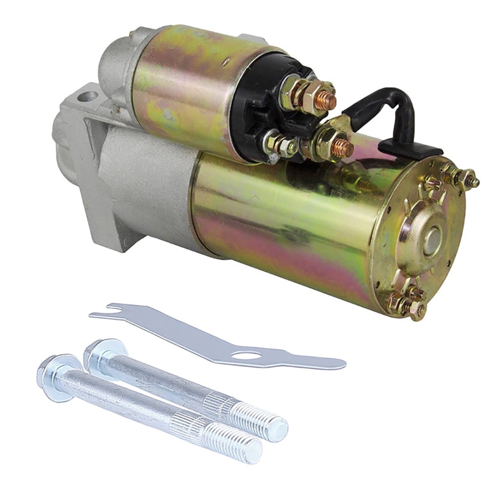

Minus kobler du til der du nevner på motorblokka. Pluss kan du (på eget ansvar) prøve å koble til  alle tre tilkoblingene på innslagsreleet på starteren samtidig (to store og en mindre). Men vær obs på litt gnistring, og at motoren kan starte umiddelbart.

Det er ikke store jobben og skru ut starteren heller. Antagelig er det den som ikke virker lenger.
Sitter med to skruer og noen ledninger på starter.
Da kan du enkelt teste starteren eller bruke en skrutrekker på svinghjulet til å rotere motoren.

Ofte er det startrele som ikke legger ordentlig kontakt, eller børster som henger. Slå på startmotor og rele med hammer.
Starter kan du teste ute av motoren.
Anbefaler ikke å kjøre batteristrøm direkte på starter  montert på motor, forbi rele.
Blir nesten som å legge en skiftenøkkel mellom pluss og minus på batteriet.
