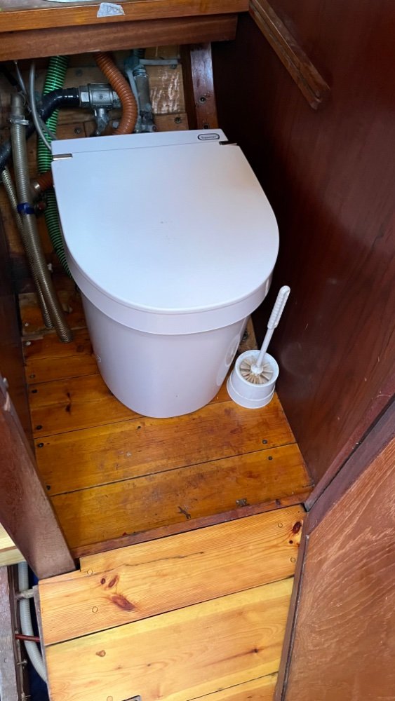

Moas-ark Svart 14.Oktober.2023 Link til dette innlegget Svart 14.Oktober.2023 Jeg rev ut septiktank og slanger og satt inn Separett med urintank. Veldig fornøyd og mange bekymringer fattigere. ? Sitér dette innlegget Nancy, trenekke 21 fot fra 1930. 1995-2001 Arina hvalersnekke 27 fot. 2001-2008 Miranda mahognysnekke 33 fot. 2008- 2021 Dirlanda, tre-motorseiler, 29 fot. 2021- Link to post

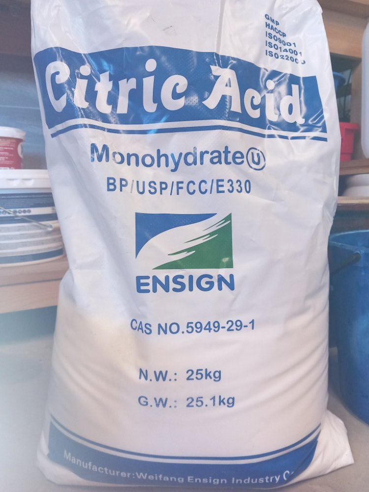

Fantino Svart 14.Oktober.2023 Link til dette innlegget Svart 14.Oktober.2023 Hekri skrev 13 minutter siden: Og da er løsningen å plukke ned røropplegg, y-vendere og pumper og ta dem med hjem og koke? Båtvedlikehold er gøy ! Nei, passende syrebehandling er effektiv. Mange syrer som fønker bra uten å være forskrekkelig farlige å bruke. Fosforsyre, oksalsyre, og mange andre mindre vanlige. Jeg tømte på en kanne klinkerrens og lot det stå et døgn. Det var veldig effektivt. Noen har også med suksess brukt saltsyre fortynnet til 10% mener jeg å ha sett. Jeg har stående et stort kaffeglass med sitronsyre i skapet og drysser en spiseskje pulver i nesten daglig når båten er i bruk. Det ser ut til å gjøre jobben ift forebygging. Kjører det gjerne litt ut av skåla slik at slangen blir stående med blandingen natta over. Sitér dette innlegget Link to post

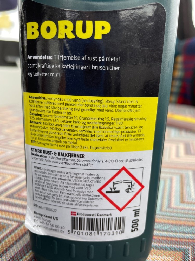

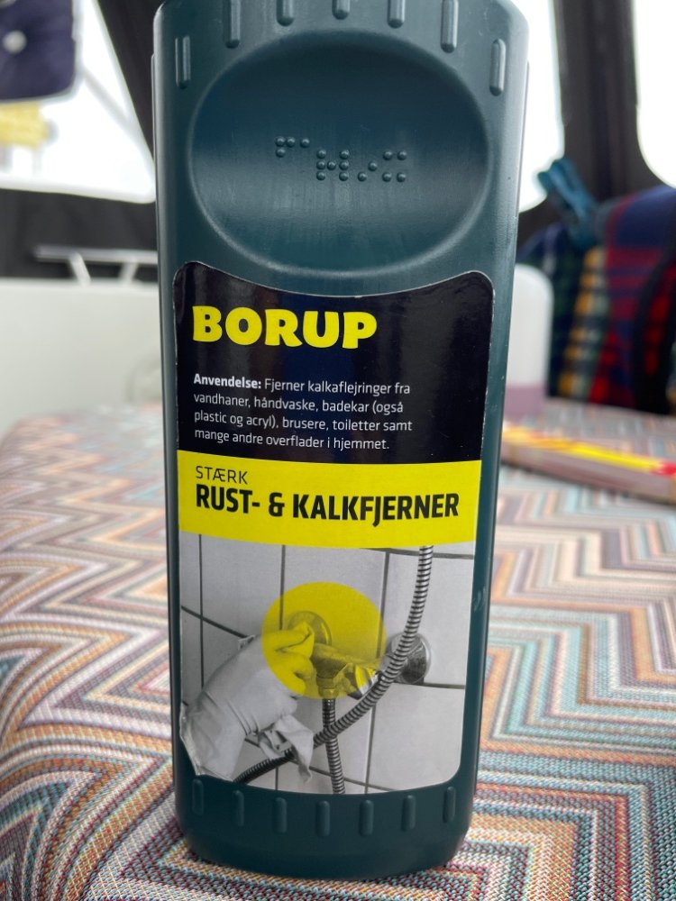

Flid Svart 14.Oktober.2023 Link til dette innlegget Svart 14.Oktober.2023 Tenkte jeg skulle prøve den her… I det gule feltet står det at produktet er inhibiteret for å hindre angrep på metall…. Sitér dette innlegget Link to post
Fantino Svart 14.Oktober.2023 Link til dette innlegget Svart 14.Oktober.2023 Gjetter på at den fort kan være effektiv. Sitér dette innlegget Link to post
