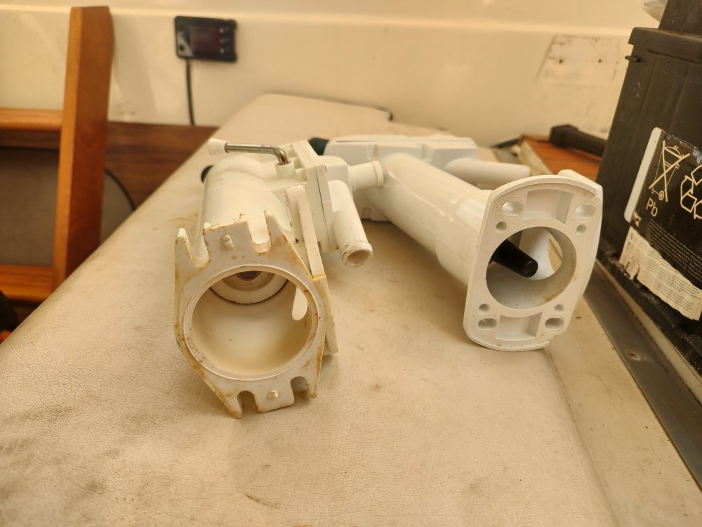

pappa_wolf Svart 29.Mars.2025 Emnestarter Link til dette innlegget Svart 29.Mars.2025 Fått montert utlufting på septiktanken. Endte opp med å bore hull og samle spon med fett og støvsuger. Kraftig vifte og utlufting mens jeg jobbet. Gjenget opp og monterte en slangestuss. Slange og ut gjennom siden på båten. Har montert alt tilbake på plass, og begynte på pumpen på doen. Og den jeg hadde liggende fra før er ikke lik. Så nå vurderer jeg faktisk elektrisk toalett Sitér dette innlegget Link to post

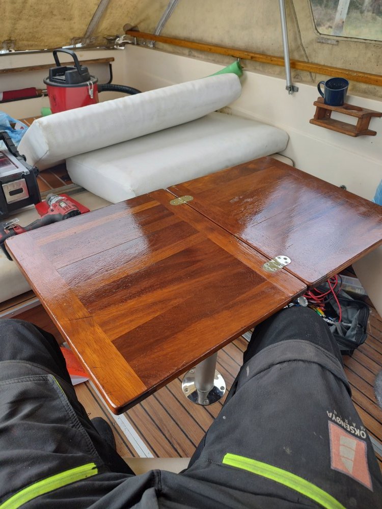

pappa_wolf Svart 21.April.2025 Emnestarter Link til dette innlegget Svart 21.April.2025 Litt tid i påsken har gått med å besøke graven hans. Han ville vært 19 nå. Så jeg satte meg i solen og vippet frem hans yndlings energidrikk. Selv tok jeg meg en solo. Og bare satt der og skravlet en halv time om båten og hvor langt jeg var kommet. Litt som en ettertanke spurte jeg om jeg skulle beholde de originale bordene i båten. Jeg synes de er litt i veien når de er klappet sammen. Ja det er enkelt. Men med lillebroren hans i båten blir det ofte til at han henger på det, og det er fylt med leker. Jeg sa at jeg vurderte å ta bordet fra "Vivi" I og med at han jo var den som ga det den siste omgang med lakk. Kunne nesten høre han brumme. " Det gjør du som du selv vil med. Men jeg liker det bordet!" Så jeg klarte å overtale fruen til at jeg gikk i båten etter å ha tatt kjøkkenhagen. Det bordet fyller en del. Men det passer perfekt til lunsj og middag i båten. Sitér dette innlegget Link to post
Chilli Solbris Svart 21.April.2025 Link til dette innlegget Svart 21.April.2025 Det ble ikke feil med bordet! Hvordan går det motormesdig?😃😃 Sitér dette innlegget Mvh Chilli Solbris Båtlivet gir meg de største gleder! Og de største sorger!😂 Trenger du noe? www.solbrismaritime.no Link to post

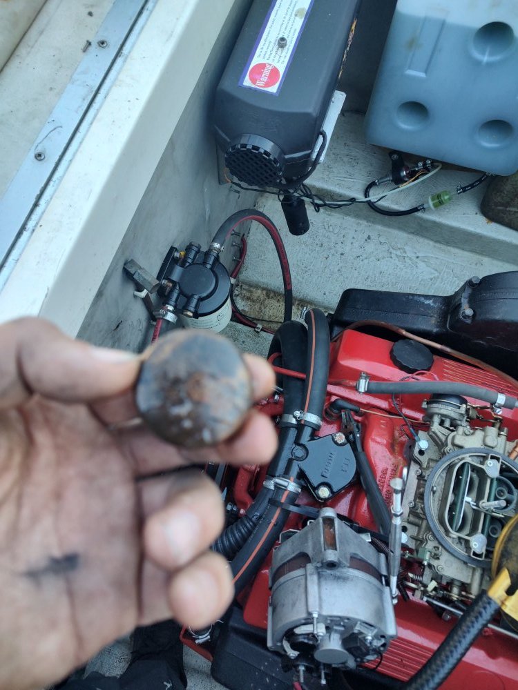

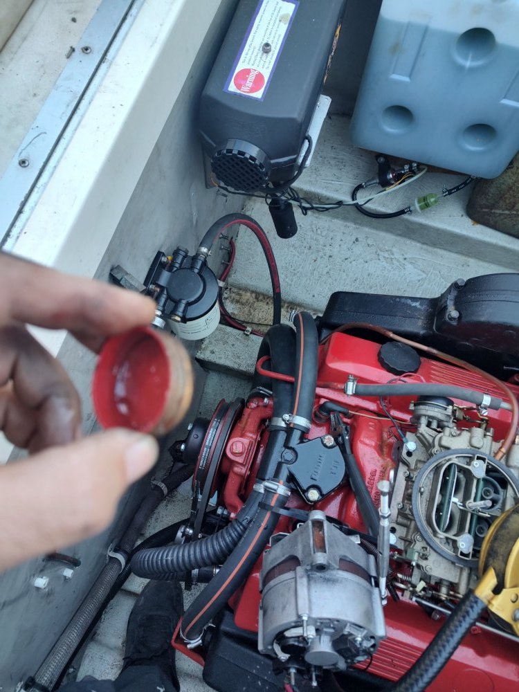

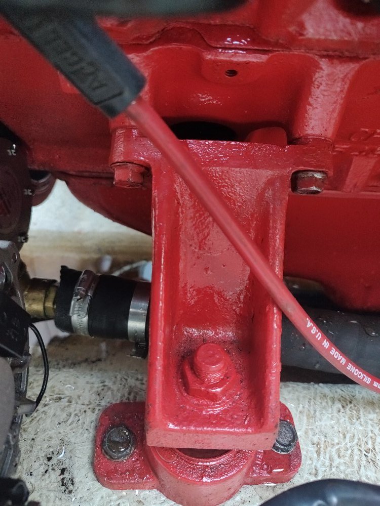

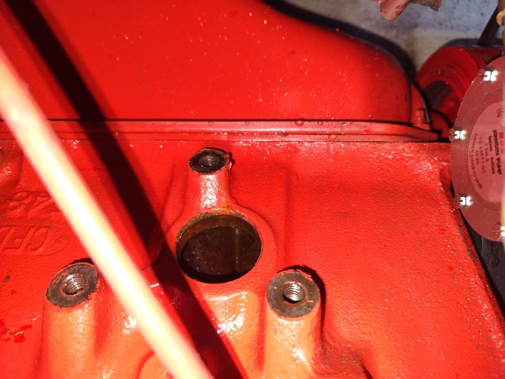

pappa_wolf Svart 25.April.2025 Emnestarter Link til dette innlegget Svart 25.April.2025 Motoren ble fyrt opp i dag. Og den går som den skal. Men jeg har vist mistet en frostplugg. Naturligvis den som sitter bak motorfester. Så må må jeg ut med dynamo. Og litt andre smådeler, og håpe at jeg har en frostplugg liggende i riktig størrelse. Sitér dette innlegget Link to post
pappa_wolf Svart 25.April.2025 Emnestarter Link til dette innlegget Svart 25.April.2025 Snakk om flaks. Sitér dette innlegget Link to post
