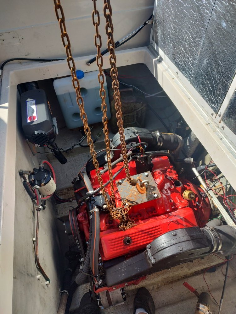

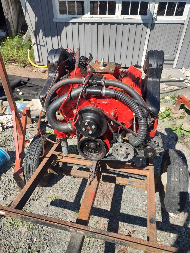

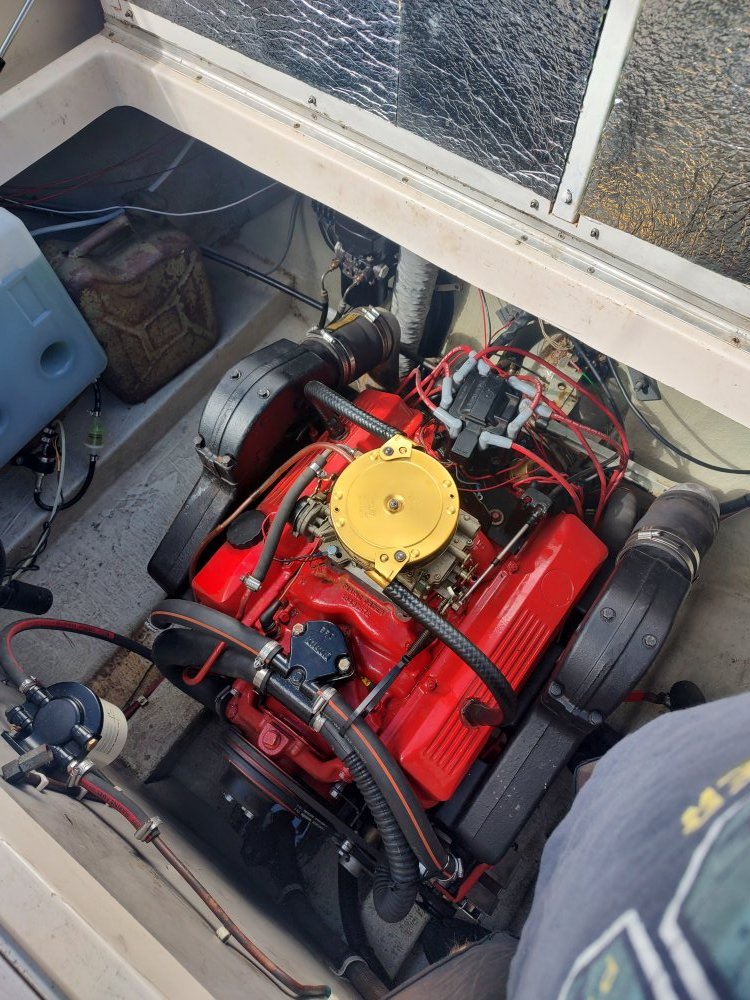

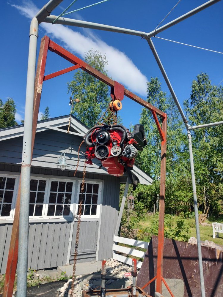

pappa_wolf Svart 18.Mai.2025 Emnestarter Link til dette innlegget Svart 18.Mai.2025 Ny personlig rekord. Motoren ute av båten på 2 timer og 23 minutter, og på plass i garasjen. Nå begynner den skumle delen. Demontering og finne ulyden. Ja jeg kunne ha sjekket i båten, men skal jeg overtale fruen til bytte til dieselmotor, er det enklere når den andre er i deler, og jeg kan peke på feilen. Sitér dette innlegget Link to post

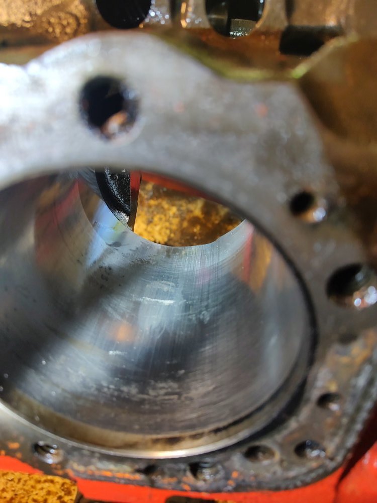

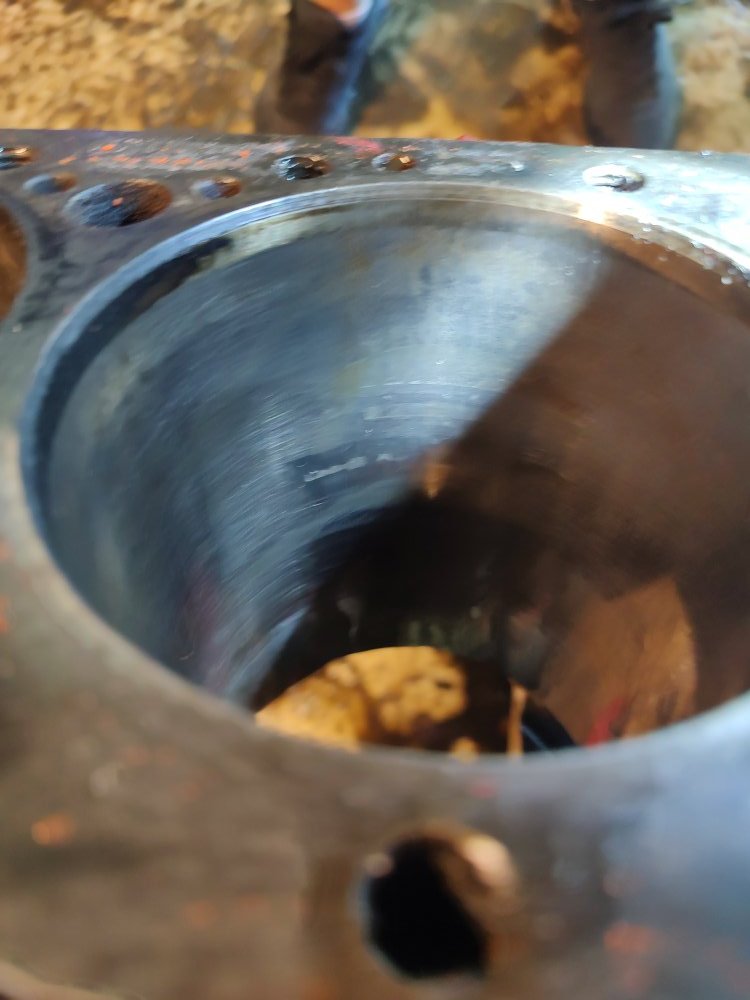

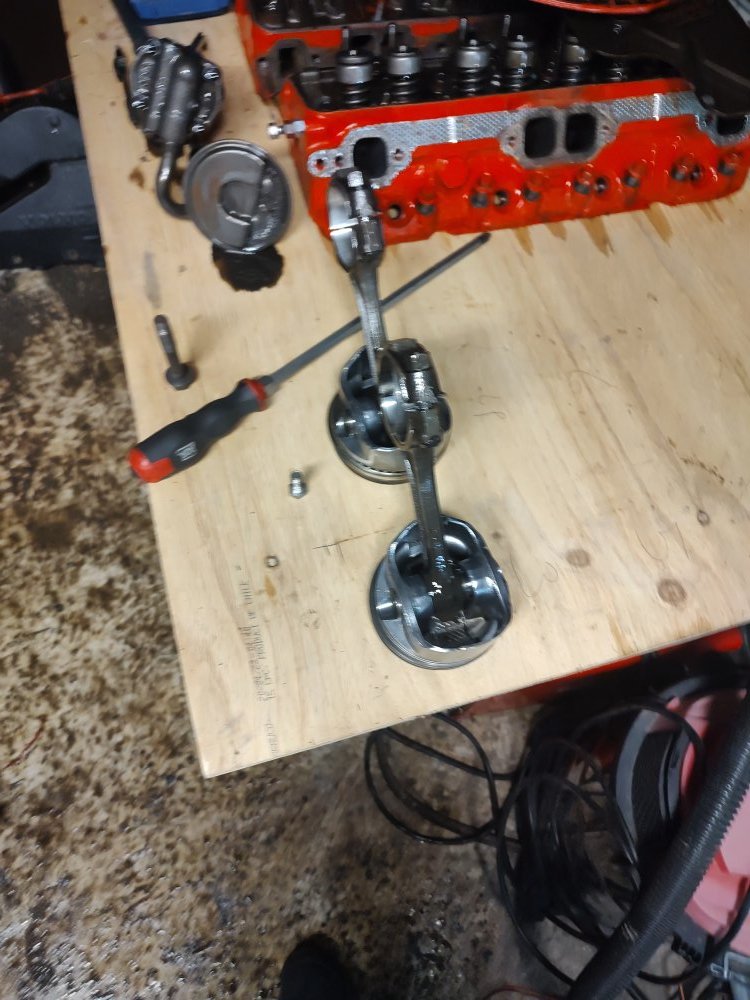

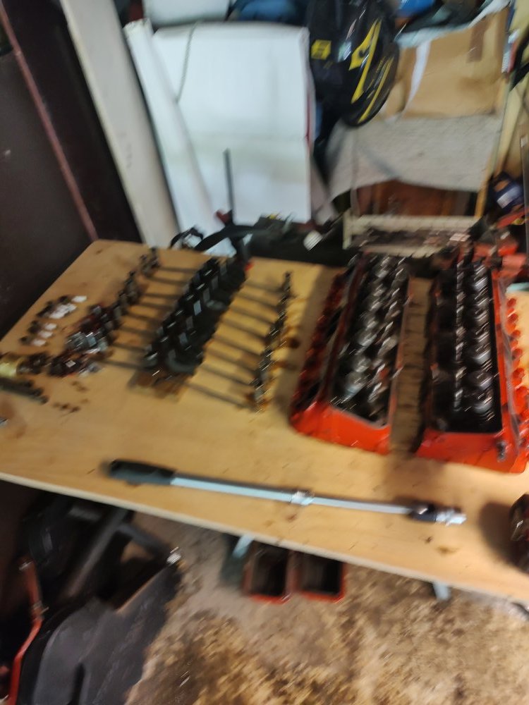

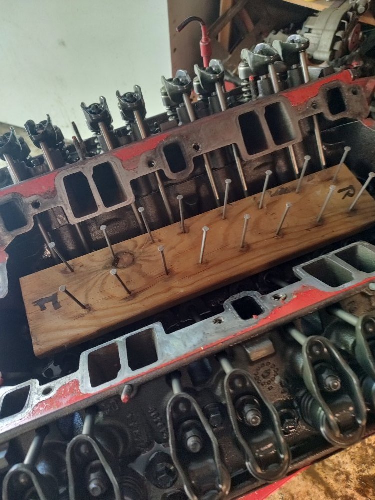

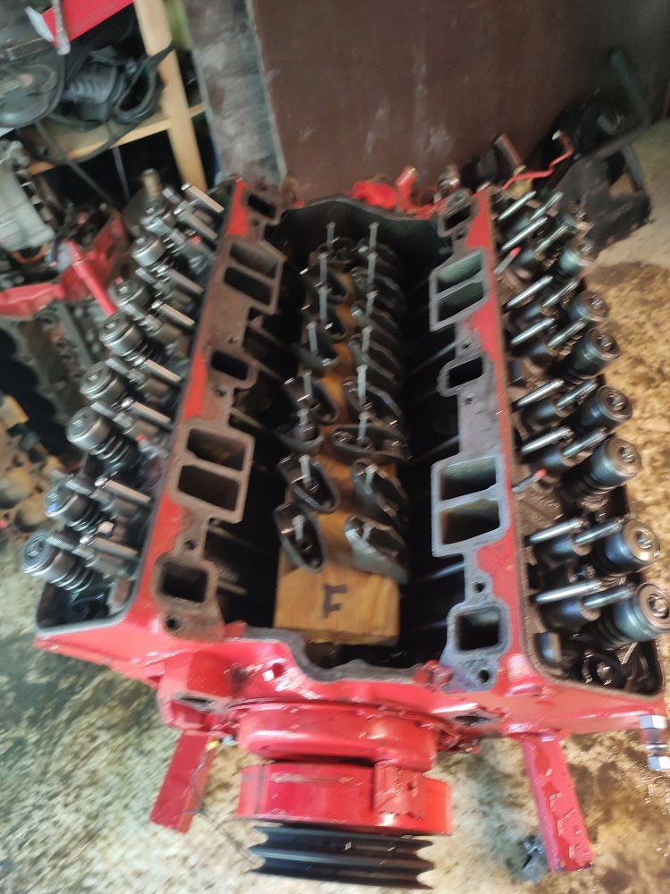

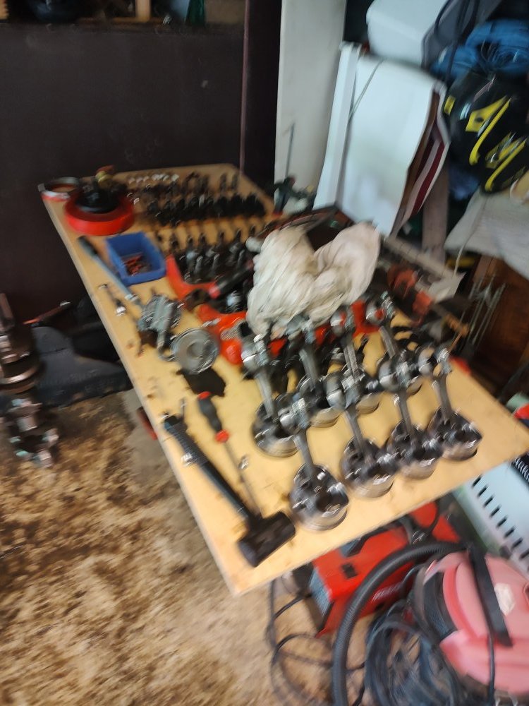

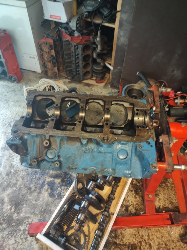

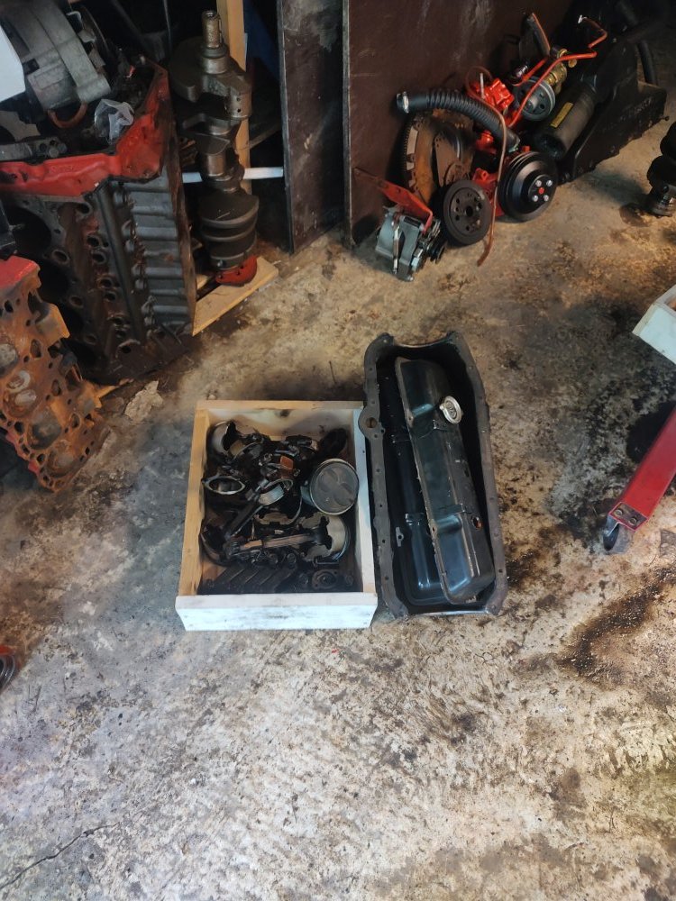

pappa_wolf Svart 18.Mai.2025 Emnestarter Link til dette innlegget Svart 18.Mai.2025 Demontert. Og jeg tror jeg har funnet feilen. Ett stempel er vasket på toppen. (Vann!) Jeg har et par tydelige merker etter stempler som har stått med fukt i sylinderen. (Rust!) Og et par sylindre med skår i veggene! Er det nok til å lage dunkelyden? Tror ikke det. Men det er nok til at jeg vil bytte blokk. Drevet plukker jeg av i løpet av uken. Og må nå på jakt etter en annen brukbar blokk. Sitér dette innlegget Link to post

pipe Svart 18.Mai.2025 Link til dette innlegget Svart 18.Mai.2025 pappa_wolf skrev for 6 timer siden: men skal jeg overtale fruen til bytte til dieselmotor, er det enklere når den andre er i deler, og jeg kan peke på feilen. Fiks den du har å nytt sommeren....Diesel motor prosjekt gjør deg bare til hage båt eier. Det er ikke der du vil være denne sommeren. Sitér dette innlegget Link to post

pipe Svart 19.Mai.2025 Link til dette innlegget Svart 19.Mai.2025 pappa_wolf skrev On 18.5.2025 at 18.25: Demontert. Og jeg tror jeg har funnet feilen. Ett stempel er vasket på toppen. (Vann!) Jeg har et par tydelige merker etter stempler som har stått med fukt i sylinderen. (Rust!) Og et par sylindre med skår i veggene! Har du finnet ut hvorfor? Bare så ikke det lekker inn vann igjen. Kjenner en som var i hage båt foreningen i flere år pga havarert 5,7 liter. Tilslutt fikk han bygget seg ny motor men dessverre hadde han ikke brukt noe tid på å fundere hvorfor den gamle motoren stod i syv stein. Kort tid etter stod den ny bygde motoren også fast i sjøvann. Ja du har gjettet det...sjekk manifolder og reiser Sitér dette innlegget Link to post

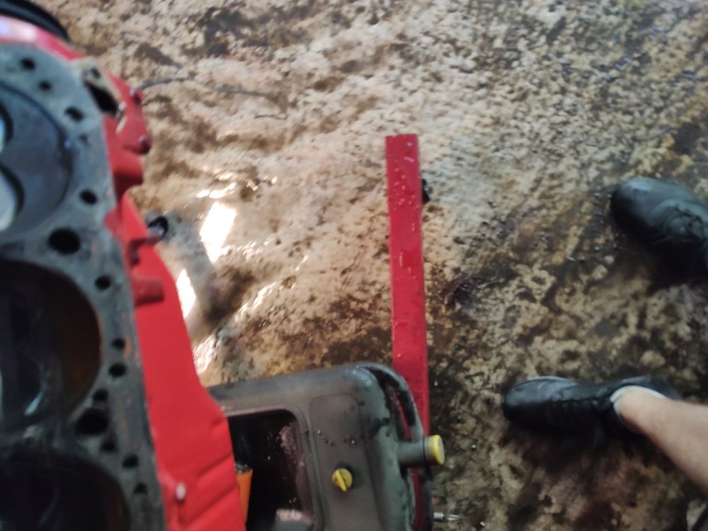

pappa_wolf Svart 20.Mai.2025 Emnestarter Link til dette innlegget Svart 20.Mai.2025 God morgen. Feilen er helt og holdent min. Jeg sverger til vinterkonservering med glykol. Og jeg er mitt eget beste eksempel på hvorfor. I fjor tømte jeg bare systemet for vann. Og det var ganske seint på høsten så frosten hadde så smått meldt sin ankomst. Jeg åpnet alle kraner og plugger på motoren. Tiltet ned drevet og koblet fra alle slanger. Tømte ut vannet med lensepumpen. To dager senere kom frosten for alvor. Og jeg regnet med at alt var i orden. Da jeg hørte dunkelyden under oppstarten, og så frostpluggen i bunnen av båten burde jeg ha skjønt tegningen. Men håpet er lysegrønn så jeg... Ja. Da jeg plukket ut motoren og skulle tømme den for vann innen jeg satte den i garasjen for demontering oppdaget jeg feilen. Tappepluggen på venstre side slipper ut ca. 1 dl med vann før et flak rust tetter igjen hullet. Veldig interessant og dritt irriterende. Men også min egen feil. Så derfor skal jeg aldri vinterkonservere uten glykol igjen. Og tror jeg skal koke den nye blokken. Sitér dette innlegget Link to post

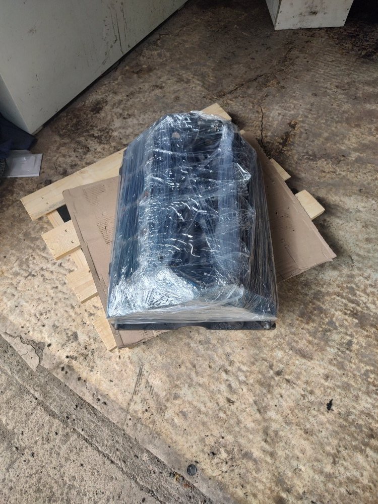

pappa_wolf Svart 24.Mai.2025 Emnestarter Link til dette innlegget Svart 24.Mai.2025 Da er blokken på plass og en kjapp inspeksjon forteller meg at det er en 1984 truck blokk. Den har ikke levd så hardt et liv som bil blokkene ofte gjør. Skal fortsatt måle den ut og sjekke alt. Men det ser lovende ut nå. Må bestille pakninger og camlagre. Da de har den del pitting i seg. Nok å gjøre. Sitér dette innlegget Link to post

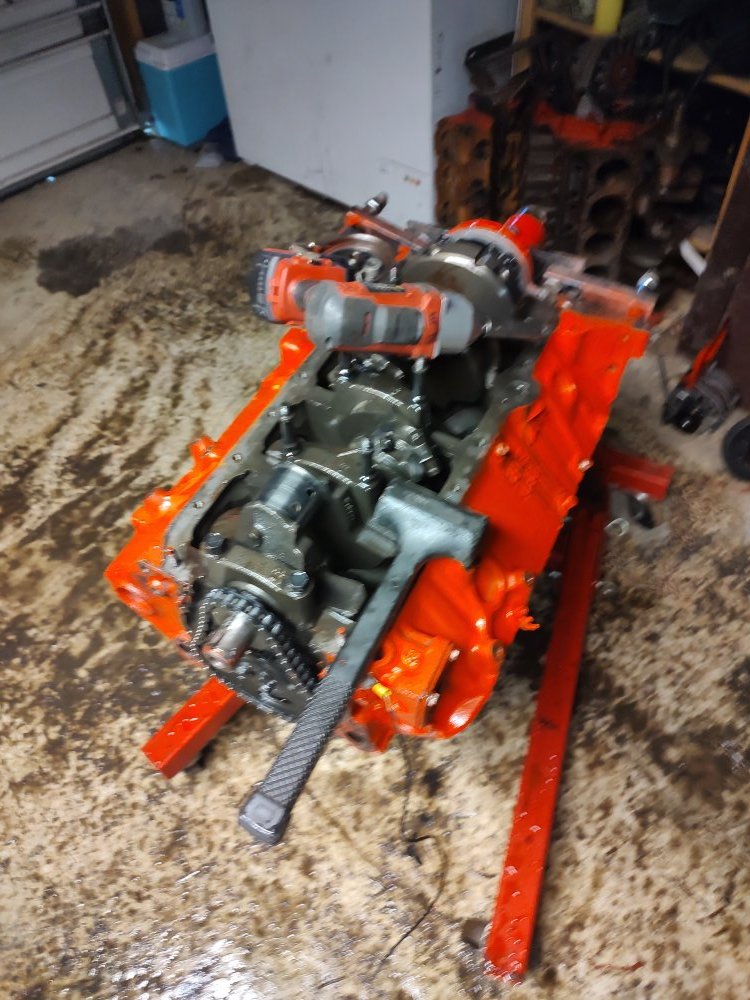

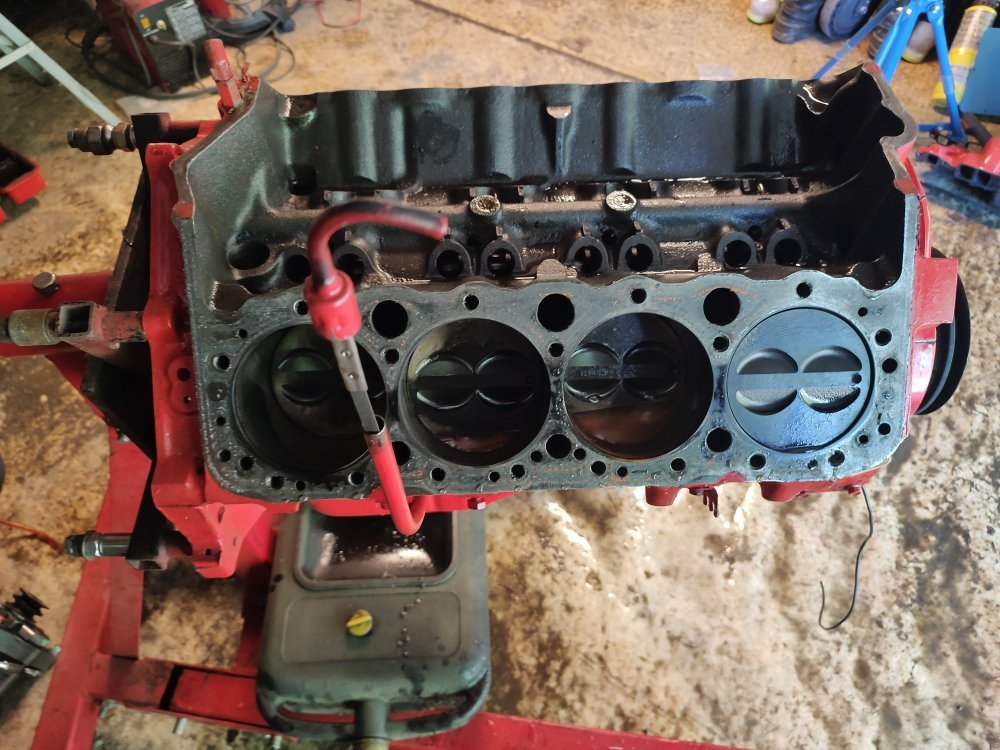

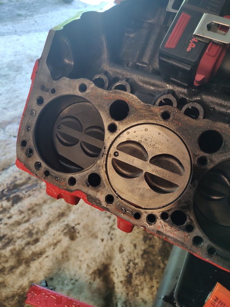

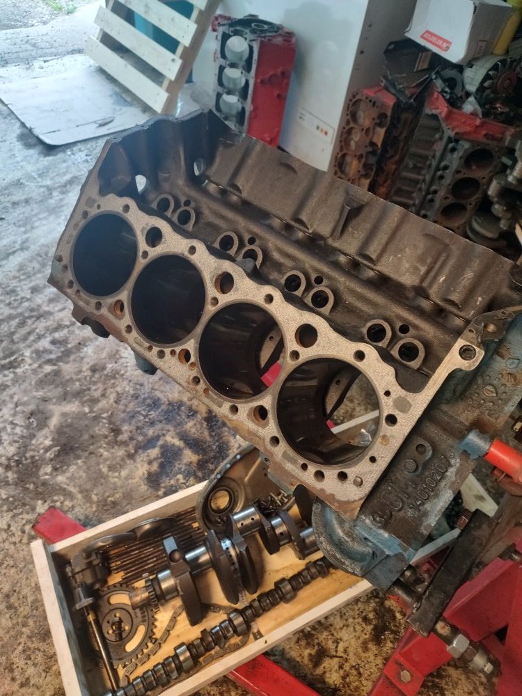

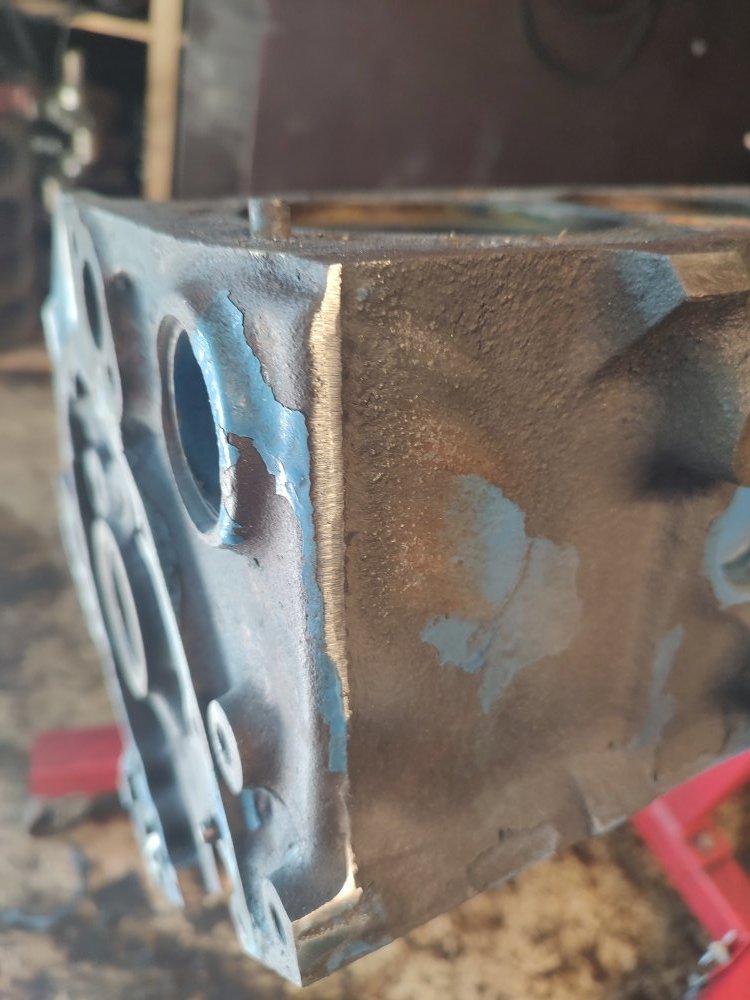

pappa_wolf Svart 31.Mai.2025 Emnestarter Link til dette innlegget Svart 31.Mai.2025 Takk. I dag prepper vi blokken. Støpeskjegg er plasser brudd ofte oppstår, og vondt som fyyy når man skal jobbe under motoren. Så da fjerner vi det. Vinkelsliper og flappdisk i første omgang. Sitér dette innlegget Link to post

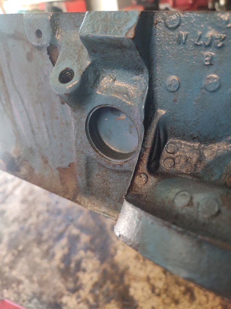

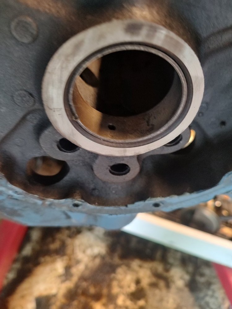

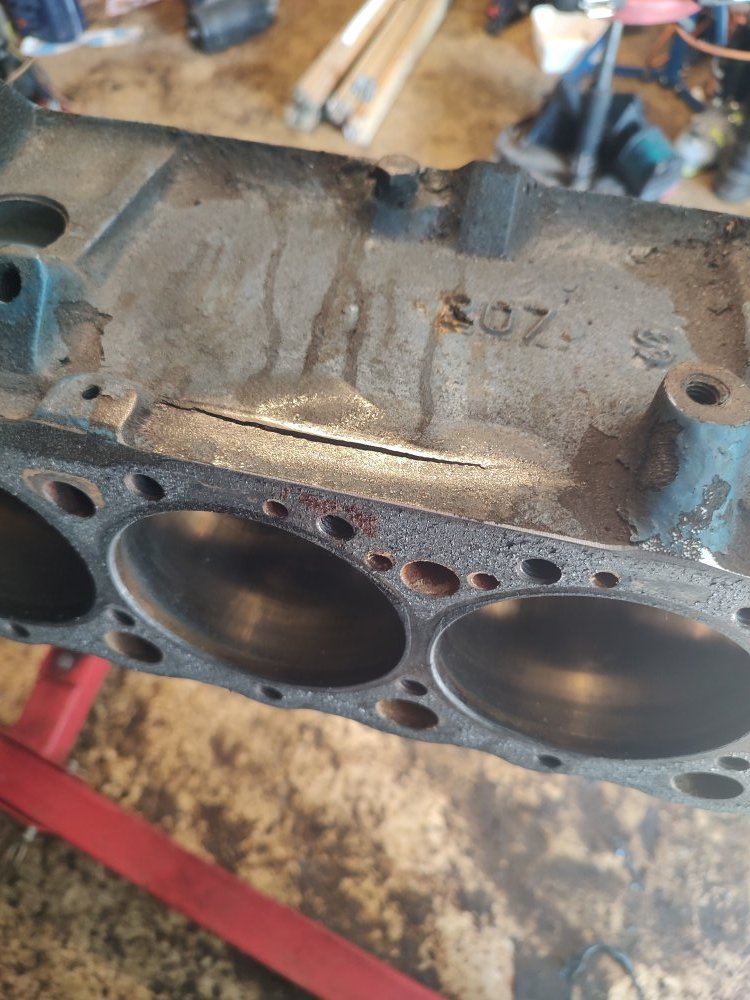

pappa_wolf Svart 31.Mai.2025 Emnestarter Link til dette innlegget Svart 31.Mai.2025 Dette ser ikke bra ut..... Sitér dette innlegget Link to post
subwoofer Svart 31.Mai.2025 Link til dette innlegget Svart 31.Mai.2025 ENDA en dårlig blokk? Sitér dette innlegget Link to post
