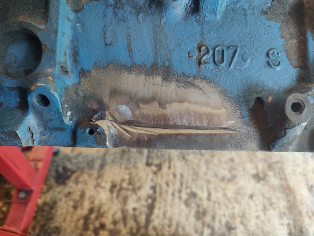

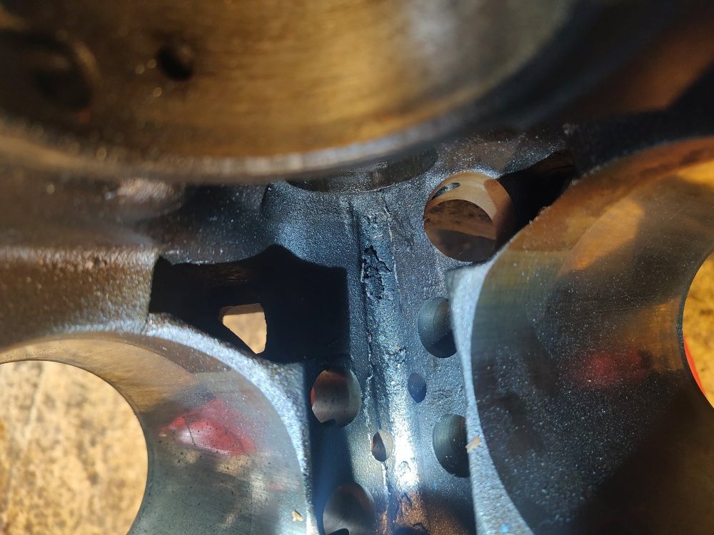

Hekri Svart 31.Mai.2025 Link til dette innlegget Svart 31.Mai.2025 Her er det vel våte fóringer @pappa_wolf ? De er hele, men godset har kjent på isens krefter? Sitér dette innlegget Var på Radich i -74 - og driver fortsatt med båt.... men har gjort mye annet også... Har solgt båten - leter etter ny.... ca 40'. Ikke drev! Link to post

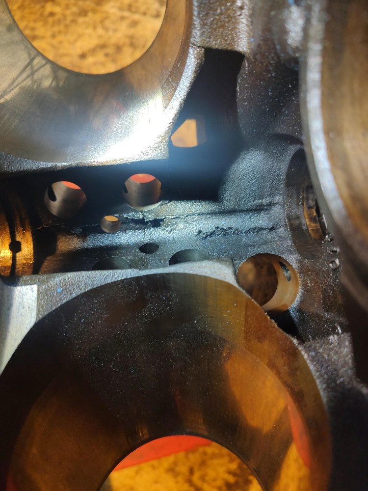

pappa_wolf Svart 31.Mai.2025 Emnestarter Link til dette innlegget Svart 31.Mai.2025 Jeg sliper den ned, og så ser vi. En sprekk der er ikke så farlig, da det er uten trykk i blokken. Og de kan sveises, forsiktig. Men jeg tror at det bare er en støpefeil. Dette med tanke på at forrige eier kjørte med motoren i bil i flere år. Så den har stått med glykol, og ikke vann. Men nå ser vi. Skal en tur på butikken først da jeg mangler slipemateriell. Sitér dette innlegget Link to post
subwoofer Svart 31.Mai.2025 Link til dette innlegget Svart 31.Mai.2025 Det kan være at det bare er en illusjon altså? La oss nå håpe det... Sitér dette innlegget Link to post
Hulda Svart 31.Mai.2025 Link til dette innlegget Svart 31.Mai.2025 Sønnen min har den største V8-motoren fra AMC i Jeep'en. Der var det hull/sprekk i bakkant av blokken. Det ble sveiset av en eller annen smie i Østfold, har holdt tett i mange år nå. Sitér dette innlegget Link to post

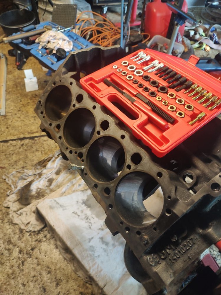

pappa_wolf Svart 31.Mai.2025 Emnestarter Link til dette innlegget Svart 31.Mai.2025 Har slipt den ned nå, og det ser ut til å være en støpefeil. Jeg vasket den grundig med bremserens. Tørket bort, og satte en fyrstikk på. Hadde det vært en sprekk, ville det være bremserens i sprekken, og det ville ha tatt fyr. Det gjorde det ikke. Så jeg fyrte opp MAP brenneren og varmet opp området. Ingen misfarging. Så jeg tror at det går bra. Men jeg kommer til å starte motoren i benk, og bruke litt tid på å sjekke om det lekker. Sitér dette innlegget Link to post
pappa_wolf Svart 31.Mai.2025 Emnestarter Link til dette innlegget Svart 31.Mai.2025 Stakk inspeksjons kameraet ned i blokken og sjekket. Ikke sprekk gjennom. Men dyp for det. Skal bestille sveisepinner til støpejern på tess. Og så tar vi den derfra. Akkurat nå fortsetter jeg med å fjerne gammel lakk og støpeskjegg. Sitér dette innlegget Link to post

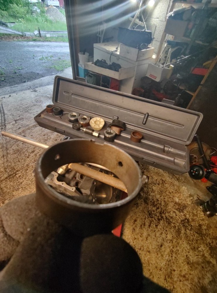

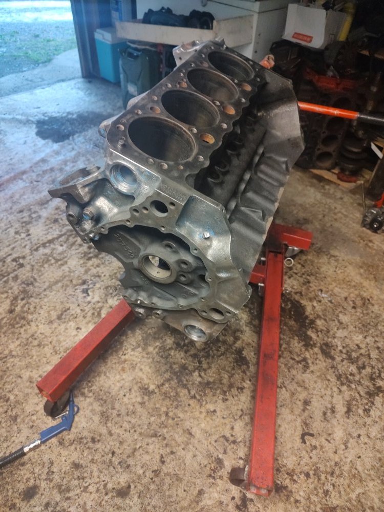

pappa_wolf Svart 1.Juni.2025 Emnestarter Link til dette innlegget Svart 1.Juni.2025 En kompis stakk innom i går. vi knertet et par øl, og pratet motor. Så kvelden endte på gode toner, og en liten tur på fjorden. Startet hvor jeg slapp i går, i garasjen med vinkelsliper. Fjerne kanter og gammel lakk. Og så må jeg finne kamlager verktøyet mitt. Sitér dette innlegget Link to post
pappa_wolf Svart 1.Juni.2025 Emnestarter Link til dette innlegget Svart 1.Juni.2025 Fant det. Sitér dette innlegget Link to post
pappa_wolf Svart 1.Juni.2025 Emnestarter Link til dette innlegget Svart 1.Juni.2025 Interessant. Originale camlagre!! Tok ut bakre cam plugg. Og det første lageret. Pitting på toppen og slitasje i bunnen. Den motoren har gått mye på tomgang. Skal se hvordan de andre ser ut. Sitér dette innlegget Link to post
subwoofer Svart 1.Juni.2025 Link til dette innlegget Svart 1.Juni.2025 Den sprekken der, hadde det ikke vært vel så bra å fikse med silisiumbronse heller enn reell sveis? Mindre varme gir mindre fare for at ting slår seg og/eller sprekker mer? Eller er det kanskje silisiumbronsepinner du har bestilt? Sitér dette innlegget Link to post

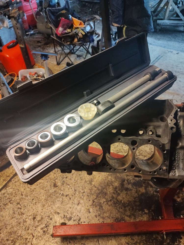

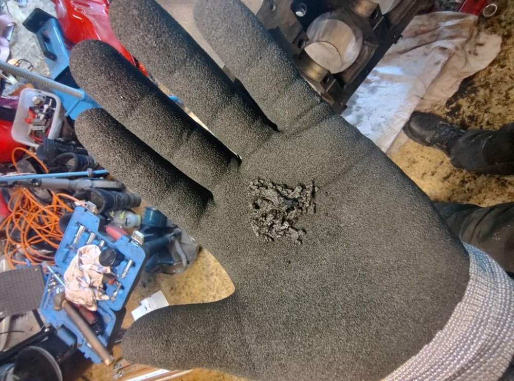

pappa_wolf Svart 1.Juni.2025 Emnestarter Link til dette innlegget Svart 1.Juni.2025 Cam lagrene er ute. Alle er puttet på toppen. Snudde motoren opp/ned, og driver nå å fjerner støpeskjegg inne i motoren. Dette er små metallpartikler som enkelt kan fjernes med en skrutrekker, og absolutt ikke noe som man har lyst til å sende gjennom oljepumpen. Sitér dette innlegget Link to post
pappa_wolf Svart 1.Juni.2025 Emnestarter Link til dette innlegget Svart 1.Juni.2025 Dette er skumle greier å ha i motoren. Sitér dette innlegget Link to post

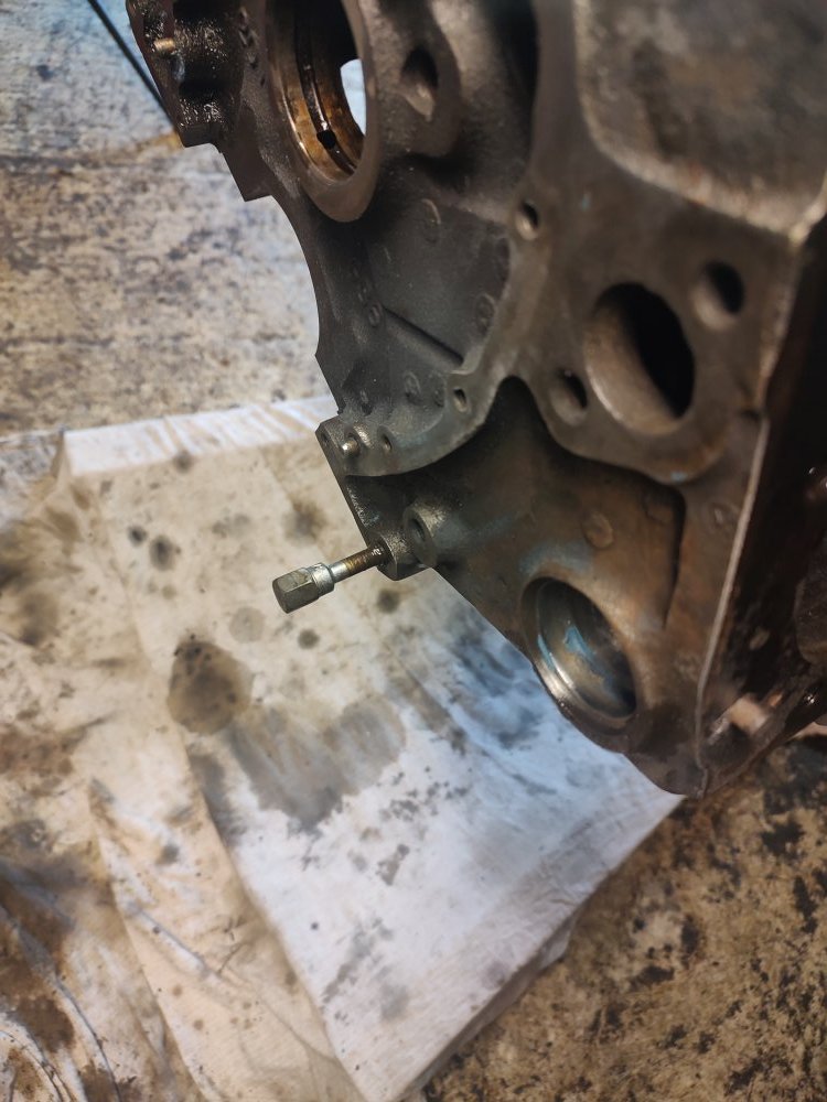

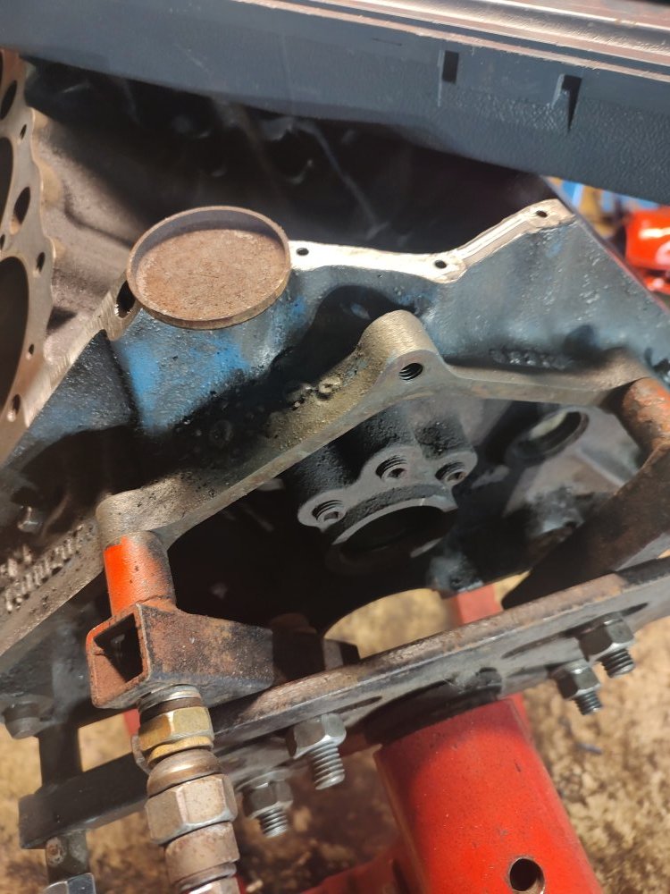

pappa_wolf Svart 1.Juni.2025 Emnestarter Link til dette innlegget Svart 1.Juni.2025 Renset alle gjenger på blokken, og hadde planlagt å hone sylindrene. Men min hone trenger nye stein. Så må pent vente til mandag før jeg kan komme videre Sitter også å vurderer å bytte frostplugger i hele blokken. Hmmm. Sitér dette innlegget Link to post

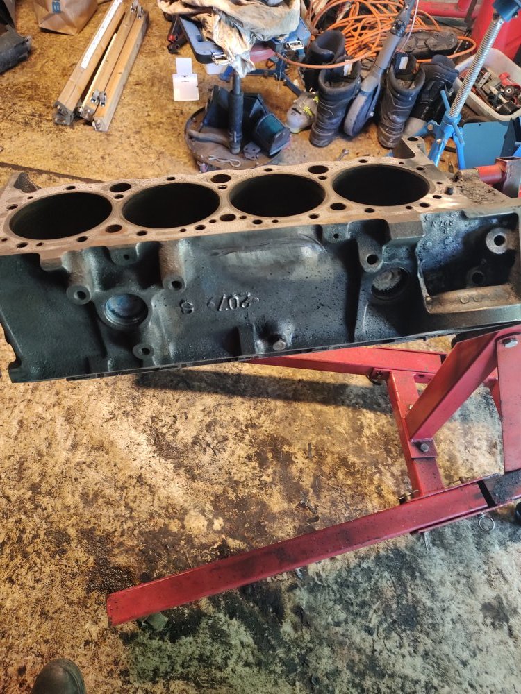

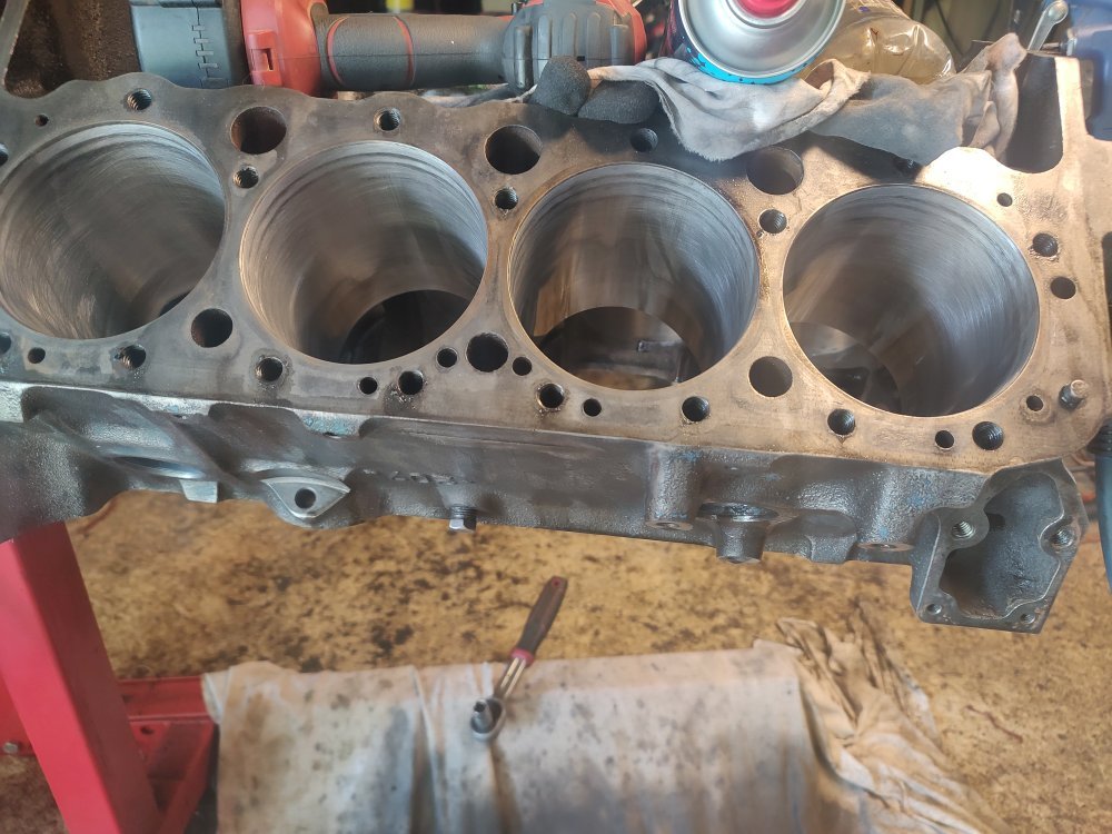

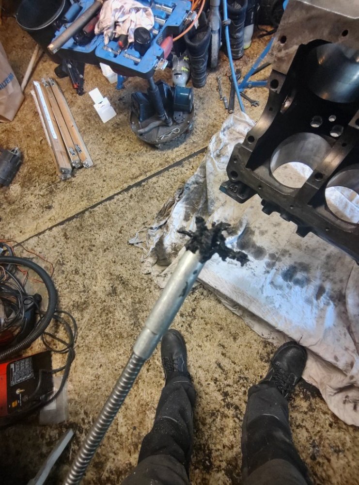

pappa_wolf Svart 7.Juni.2025 Emnestarter Link til dette innlegget Svart 7.Juni.2025 Har jobbet hardt hele uken, og akkurat fått til en time i garasjen nå. Målte ovalitet i sylindrene og de er litt ovale, men ikke mer enn at jeg slipper å bore opp. Så det ble honing av sylindere og jeg ser at jeg må ta en runde til samt måle enda en gang. Men det er greit. Sitér dette innlegget Link to post
Hulda Svart 7.Juni.2025 Link til dette innlegget Svart 7.Juni.2025 Det er jo gøy å drive med sånt. Så på bildene over at honing nok var påkrevet. Hadde jeg fått fornuftige deler til aggregatmotoren min skulle den fått samme behandlingen. Fordelen med den er at den motoren bare har 1/4 antall sylindre :-) Sitér dette innlegget Link to post

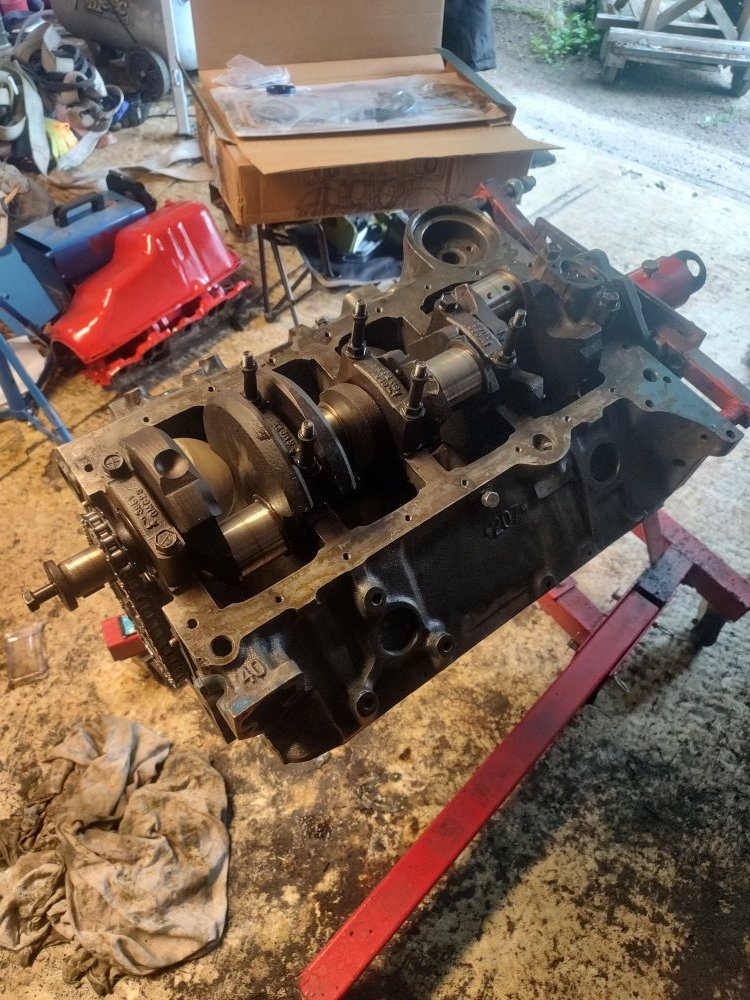

pappa_wolf Svart 15.Juni.2025 Emnestarter Link til dette innlegget Svart 15.Juni.2025 Det ble en mye lengre prosess enn jeg hadde planlagt. Først ut med de gamle lagrene og kontrollmåle. Deretter ut til en kompis og sjekke lageret hans. Etter 4 kopper kaffe og like mange timer hadde jeg endelig 5 lagre som passet. Så var det hjem og banke de på plass. Smøre inn kammen og få den inn. Så ble det til å flytte de nye veiv lagrene over og kontrollmåle at de faktisk passer. Og deretter få på plass veiven. På med timingkjedet og her står jeg nå. Må nå se om råde lagrene passer, eller om jeg må flytte stempler over på de andre rådene. Dette blir en Franken motor. Satt sammen av 3 forskjellige motorer. Sitér dette innlegget Link to post
