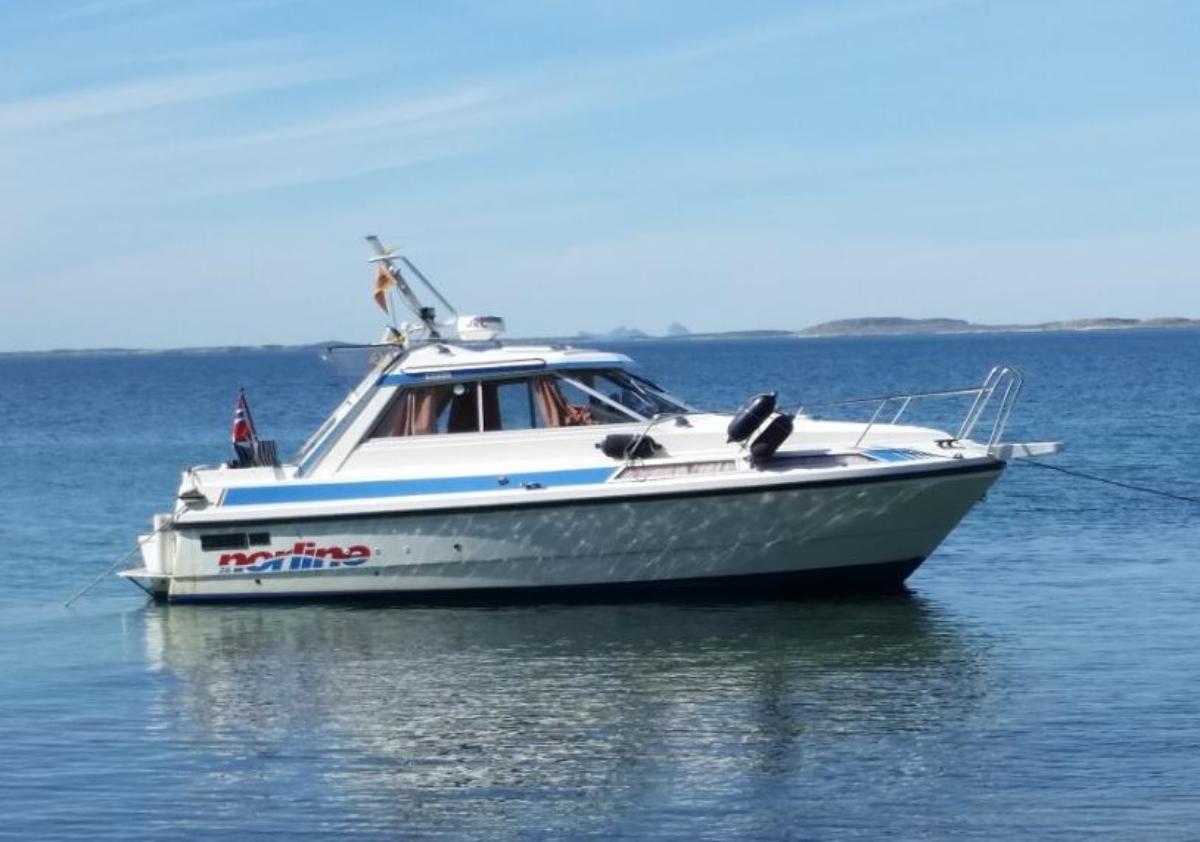

ivar Svart 24.Oktober.2023 Link til dette innlegget Svart 24.Oktober.2023 En kompis hadde slik forlenging på sin Norline 26, av samme årsak, den var i ca 10mm plexi eller lexan. Som Komodo nevner, slike plasttyper har sine utfordringer med sprekker og krakeleringer, på denne båten var det begge deler. Båten var vel 12-15 år så det kan jo holde en stund. Pass isåfall på at det ikke blir spenninger i materialet når det monteres , sprekker isåfall lett opp rundt skruhull bilde lånt på nett: Sitér dette innlegget Lurøy / Svalbard. Båter: Gromling 15/60 Yamaha / Wesling 490 m/80 Yamaha / Yamarin 5940 m/ F115 Yamaha / Achilles LS4 (RIP) Aquaquick MS265 West Commando 270 m/ 4hk Yamaha Link to post
Roger jo Svart 24.Oktober.2023 Link til dette innlegget Svart 24.Oktober.2023 Det bør vel være herdaglass i vinduer i en Båt, de holder, mine er 35 år og er fine, billig i det lange løp. Har 2 sota lexan ruter i en stor skyveluke mulig den er litt mer sota og noen striper, men ingen tegn til å krakkelere og sprekke etter 35 år. Sitér dette innlegget Kokekyndig maskinist kjent på kysten. Link to post
ivar Svart 24.Oktober.2023 Link til dette innlegget Svart 24.Oktober.2023 her er det ikke snakk om vinduer, men å få lagd til litt ekstra tak over døra: Sitér dette innlegget Lurøy / Svalbard. Båter: Gromling 15/60 Yamaha / Wesling 490 m/80 Yamaha / Yamarin 5940 m/ F115 Yamaha / Achilles LS4 (RIP) Aquaquick MS265 West Commando 270 m/ 4hk Yamaha Link to post
