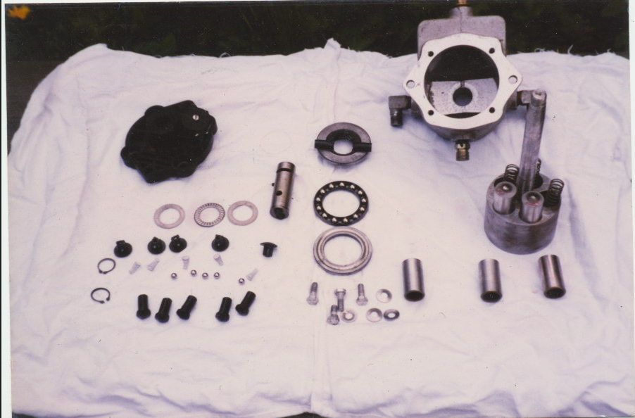

Roger jo Svart 9.November.2023 Link til dette innlegget Svart 9.November.2023 Kjenner ikke Sleipner, men her er en styresnekke 70 tals demontert, fikk lagt på metall på alle stemplene da de var slitte. ta bilder etter hvert som du demonterer så går det lett å montere. Sitér dette innlegget Kokekyndig maskinist kjent på kysten. Link to post

Roger jo Svart 27.November.2023 Link til dette innlegget Svart 27.November.2023 Bernt skrev for 2 timer siden: eg hadde en som jeg åpnet for lenge siden den fikk jeg ikke sammen igjen , kjøpte ny , men synes det er ille å bytte ratt pumpe pga en o- ring til 5 kr Tror det er ett skille i ca 1993 . men noen må jo ha gjort dette før . Jeg gjorde det i 97, den gangen kunne jeg demontere og sette den sammen en mnd. senere, uten problem. I dag er metoden som i inlegg 2, ta bilder eller film for å ha støtte til monteringen. VÆR RENSLIG et hår eller rusk kan gi problemer. Ser Sleipner selger tetning til nye pumper. send en mail og spør om de har tetning til din pumpe og om de har tegning. Sitér dette innlegget Kokekyndig maskinist kjent på kysten. Link to post
Bernt Svart 5.Desember.2023 Emnestarter Link til dette innlegget Svart 5.Desember.2023 Sleipner er ikke lik den på post 2 Sitér dette innlegget Link to post
Roger jo Svart 5.Desember.2023 Link til dette innlegget Svart 5.Desember.2023 Bernt skrev 11 minutter siden: Sleipner er ikke lik den på post 2 Det er er en canadier Send mail til Sleipner med modelnr og Bilde og spør om de har tetning til din pumpe og om de har tegning. Sitér dette innlegget Kokekyndig maskinist kjent på kysten. Link to post
