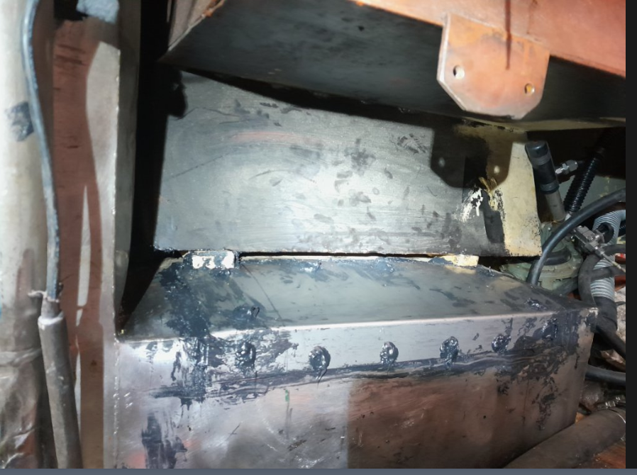

Jeg fikk lekk i en sveis på baksiden av vanntanken skar ut et stykke og  fuget innvendig
Bokket en  plate  la på FEC7  og popper platen fast forsegket naglene  med TEC7
ikke oent men tett.

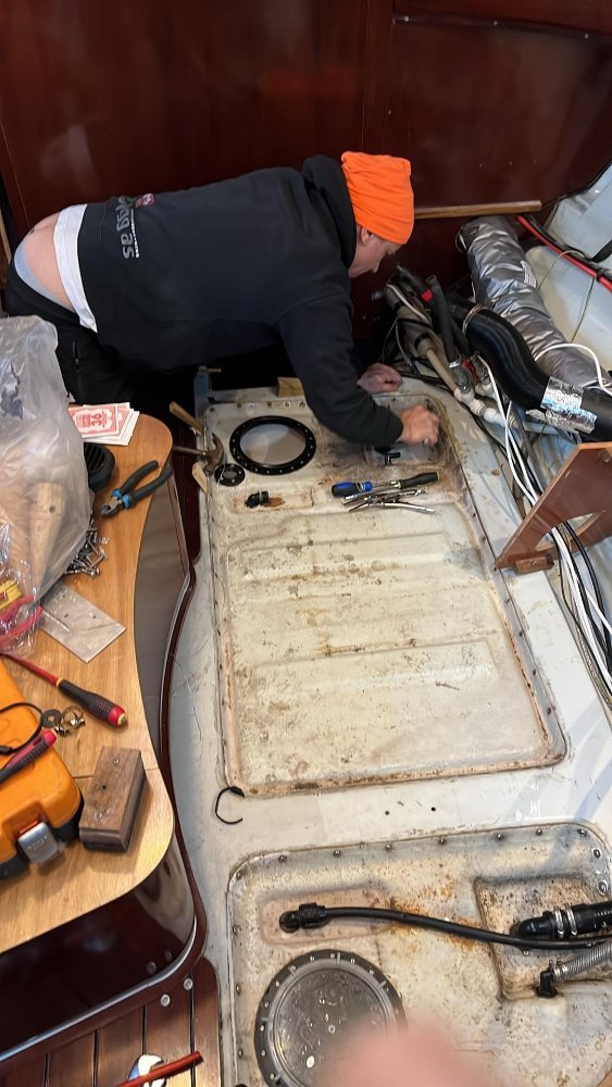

Tankene ligger mellom spanta i båten. på bilde ser en hvordan dette er gjort. Lokket stopper mot en kant i tanken, så jeg tror det blir plassen å legge en fugestreng. Så legger jeg også en fugestreng langs skruehullene også så det blir dobbelt med fuging.
Tror det egentlig skal være ganske greit å få dette tett om en gjør jobben riktig og nøye med rens av overflater.
Utfra bildet ser det ut for at det er egne inspeksjonsluker i tankene slik at det ikke er aktuelt å åpne de store lokkene for rengjøring. Med såpass lange tetningsflater vil det bli bevegelse i sjøgang slik at det må sitte godt.
Tipper at det ikke er noe valg ang skruelengde da de gamle skruehullene antakelig går igjennom allerede.
