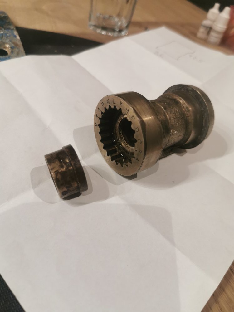

Lazyjack Svart 30.November.2023 Emnestarter Link til dette innlegget Svart 30.November.2023 Komodo skrev for 4 timer siden: Tror jeg ville gjort som @J-Å gjengene trenger du ikke bry deg om. Du kjøper jo selvsagt ny mutter samtidig @Komodo Mutteren er litt spesiell og en integrert del av propellen (MaxProp foldepropell) så den må være med videre. Sitér dette innlegget Link to post
Lazyjack Svart 30.November.2023 Emnestarter Link til dette innlegget Svart 30.November.2023 Propellakslingen har 16 * 1,5 mm gjenger men så er det konusen da. Jeg måler største diameter til rundt 24 mm, minste diameter til 20 mm og lengden till 40 mm. Det er litt vanskelig å måle største diametern pga. tæringen. Kan noen svare på om dette ligner på en standard kon og i så fall hvilken? Det tryggeste er kanskje å kutte av enden og sende den til de som maskinere den? Sitér dette innlegget Link to post
Hulda Svart 30.November.2023 Link til dette innlegget Svart 30.November.2023 Det skulle gi stigning 1 : 10, ganske standard. Sitér dette innlegget Link to post

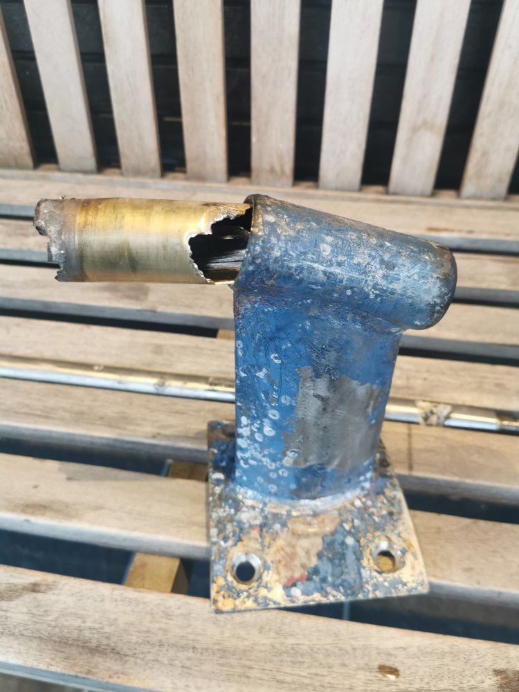

Lazyjack Svart 1.Desember.2023 Emnestarter Link til dette innlegget Svart 1.Desember.2023 Komodo skrev 1 time siden: Bra pris Hvilken stålkvalitet ble det? Ooops, det spurte jeg ikke om, vet ikke om jeg hadde hatt noe glede av svaret heller De hadde forøvrig ferdig maskinerte propellakslingerakslinger så jeg antar at de vet hva de driver med. Kan sjekke med dem på mandag, hva bør det være? En annen ting. Dagen i dag har gått med til å få ut gammelt cutless lager fra utvendig P-brakett. Lageret satt noe inni he..te! Delte det først med bajonettsag men måtte likevel meisle og dore den ut bitvis, etter først å ha brent ut gummien. Kan ikke skjønne hvorfor den satt så voldsomt? Det var heller ikke mulig å bruke avtager da messinghylsa var kun et par millimeter tykk. Tror jeg bestiller nytt cutlesslager fra Sleipner. De har lager med nylon kappe i stedet for messing og jeg tenker at det sikkert er like bra. https://no.sleipnergroup.com/fremdrift/propellutstyr/cutless-lager/cutlesslager-25mm-1-1-2-resin Sitér dette innlegget Link to post

Komodo Svart 2.Desember.2023 Link til dette innlegget Svart 2.Desember.2023 Lazyjack skrev On 1.12.2023 at 15.30: Ooops, det spurte jeg ikke om, vet ikke om jeg hadde hatt noe glede av svaret heller De hadde forøvrig ferdig maskinerte propellakslingerakslinger så jeg antar at de vet hva de driver med. Kan sjekke med dem på mandag, hva bør det være? Hvis de har propellaksler på lager får vi vel tro at dette er ting de kan. Når det gjelder materialkvalitet så skrev vi om det litt lenger opp her. Lazyjack skrev On 1.12.2023 at 15.30: Dagen i dag har gått med til å få ut gammelt cutless lager fra utvendig P-brakett. Lageret satt noe inni he..te! Delte det først med bajonettsag men måtte likevel meisle og dore den ut bitvis, etter først å ha brent ut gummien. Kan ikke skjønne hvorfor den satt så voldsomt? Det var heller ikke mulig å bruke avtager da messinghylsa var kun et par millimeter tykk. Løsnet du på set-skruen(e)? Og ja, det hender de lagrene er harde å få ut. Fint å bruke hydraulisk presse, men det går også an å trekke ut med et avtrekkerverktøy. For å få jevnt press er man nesten nødt til å dreie ei skive med riktig diameter som presser ut lageret. Hvis lageret sitter veldig hardt kan det tenkes at det er montert med Loctite. Da må man varme. Sitér dette innlegget Draco 20 blir jolle Skroggjennomføringer og materialkvalitet DIY Badeplattform DIY Anker i syrefast Link to post
Lazyjack Svart 2.Desember.2023 Emnestarter Link til dette innlegget Svart 2.Desember.2023 Komodo skrev 37 minutter siden: Hvis de har propellaksler på lager får vi vel tro at dette er ting de kan. Når det gjelder materialkvalitet så skrev vi om det litt lenger opp her. Løsnet du på set-skruen(e)? Og ja, det hender de lagrene er harde å få ut. Fint å bruke hydraulisk presse, men det går også an å trekke ut med et avtrekkerverktøy. For å få jevnt press er man nesten nødt til å dreie ei skive med riktig diameter som presser ut lageret. Hvis lageret sitter veldig hardt kan det tenkes at det er montert med Loctite. Da må man varme. Ingen setskruer og som sagt var messingdelen kun et par millimeter tykk og dermed vanskelig å få tak på med noen avtrekkeren. Jeg har heller ikke mulighet til å dreie til noe som kunne passe akkurat. Tror lageret må ha vært dreiet ned fra en større dimensjon. Cutlass for 25 mm aksling finnes både med OD 38,1 mm(1 1/2") og 40 mm. Tror de må ha dreiet ned en fra 40 mm. Sitér dette innlegget Link to post
husky dane 85 Svart 2.Desember.2023 Link til dette innlegget Svart 2.Desember.2023 Du bør sjekka att hullet for cutleslageret er rundt,eg skifta på ein båt i vår og der var da ikkje rundt,brukte eit hone verktøy til å justera med,samt att me dreide av ørlite på cutleslageret,festa da med gjenge tetning Sitér dette innlegget Link to post
