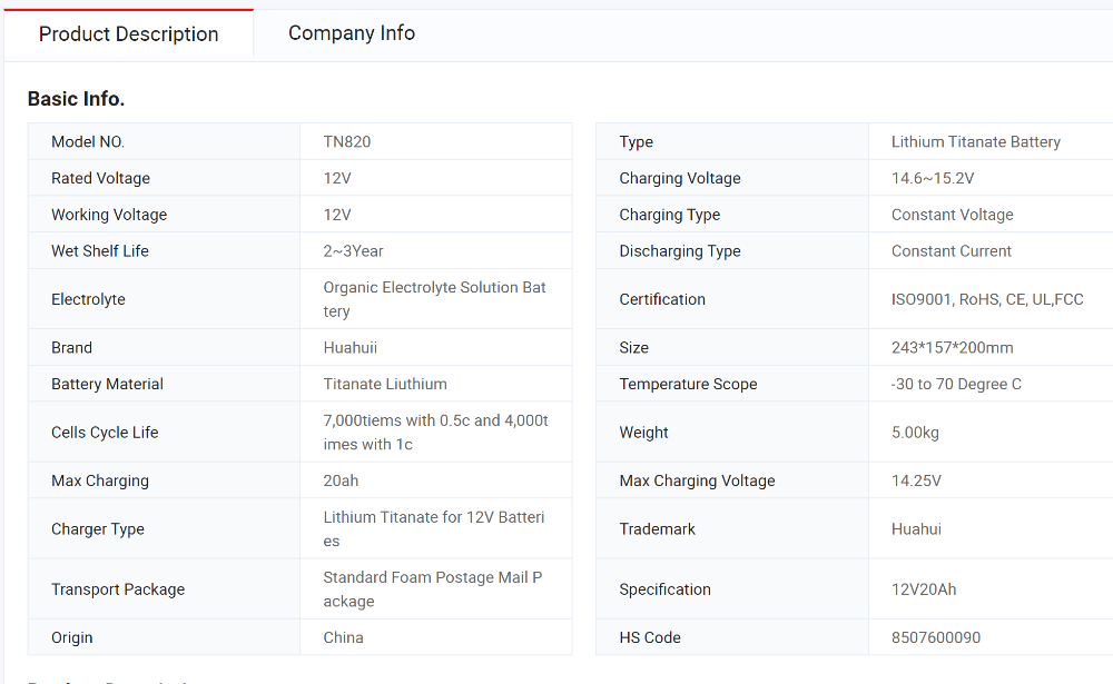

Data på batteriet nedenfor.
Lithium er spuert til båter som vil ha ett lett batteri, så lenge det har nok CCA.
Dette har i utgangspunktet 1000CCA, så burde jo ikke være noe problem å starte en liten Yanmar:
https://huahuienergy.en.made-in-china.com/product/NvBngyiEAKhr/China-12V-20ah-1000CCA-Titanate-Lithium-Battery-for-Road-or-Passengaer-Car.html

3) Battery Monitoring system design
BMS (Battery Monitoring System) design with all reliable control(RICHO IC/IRFS MOS),intelligent monitor and protect the battery against over-charging, over-discharging, short-circuit, penetration, and thermal shock.
Battery Auto-stop and Re-Start Technology. when battery is going to be drained, BMS system automatically performs Auto-stop (automatic power off function)  and enter a Dormant/Sleep mode. Manually restart the battery for a next car startup by press "ON/OFF" button with 3 seconds. No jump-starter needed.

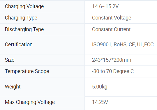

Max ladestrøm 14,23V er lite. hva leverer dynamo og laderen?
Nå er 14,23V (eller 14,25 som det står) ladespenning, ikke ladestrøm. Men de oppgitte dataene er allikevel forvirrende. Lenger opp i dataarket oppgir de 14,6-15,2V ladespenning.
Og lenger ned i teksten har de oppgitt ladespenningen på denne måten:
