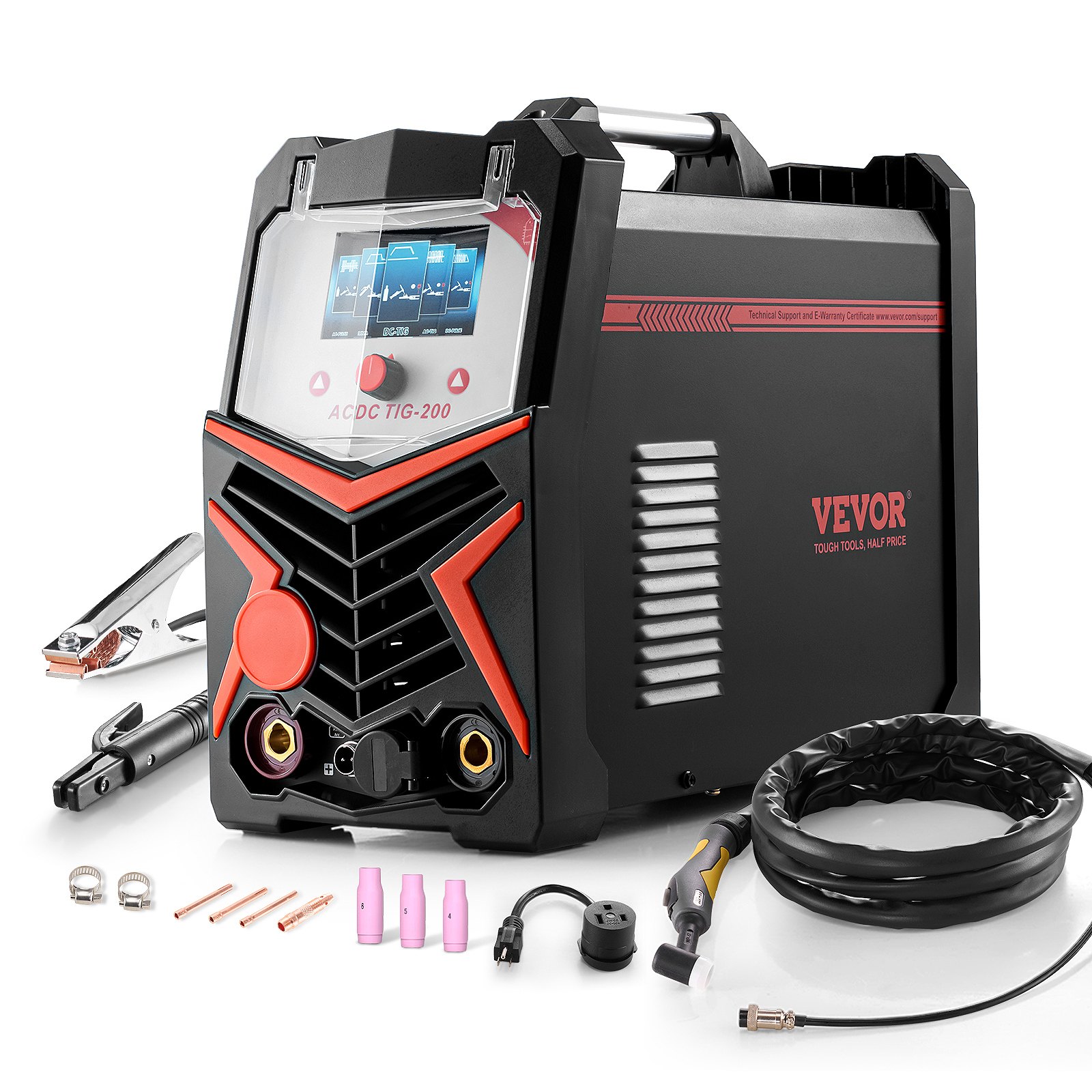

SveinHa Svart Onsdag 08:37 Link til dette innlegget Svart Onsdag 08:37 Vevor har jo også en mengde sveiseapparater til gode priser. For noen mnd siden kjøpte jeg dette: Har sveist en del alu med det og etter å ha fitlet litt med justeringene etter instruksjoner fra YouTube ble det veldig bra. Nå er jo alusveising en helt annen verden enn stålsveising men apparatet ser i alle fall VELDIG bra ut i forhold til prisen. Sveisegass kjøper jeg hos https://www.gassautomat.no/ til betydelig bedre pris enn f.eks Jula. Litt mindre tilgjengelig for meg enn Jula men greit nok. Sitér dette innlegget Vaksinehistorie, forelesning om propaganda fra Free University of Toronto (kortversjon 6 min). Brosjyre Barnevaksiner. Link to post
subwoofer Svart Onsdag 08:57 Link til dette innlegget Svart Onsdag 08:57 @SveinHa Hvordan får du de prisene hos Gassautomat? For på nettsida står det 3500 for ny 11L-flaske og 1500 for bytte. @Grand Banks jr Ikke glem å kjøpe deg en skikkelig sveisemaske (autoblendende). Det koster litt, men er verdt det. Har forsøkt en Stanley-maske som iofs fungerte bra så lenge den fungerte, nå skal jeg kjøpe meg en ESAB-maske til mer enn doble prisen. Kjøp billig og kjøp to ganger. Sitér dette innlegget Link to post
SveinHa Svart Onsdag 09:06 Link til dette innlegget Svart Onsdag 09:06 subwoofer skrev 4 minutter siden: Hvordan får du de prisene hos Gassautomat? For på nettsida står det 3500 for ny 11L-flaske og 1500 for bytte. Jeg satte opp det regnearket da jeg kjøpte sveiseapparatet for et par mnd siden men ser prisene har økt nå... Oppdatert: Sitér dette innlegget Vaksinehistorie, forelesning om propaganda fra Free University of Toronto (kortversjon 6 min). Brosjyre Barnevaksiner. Link to post
