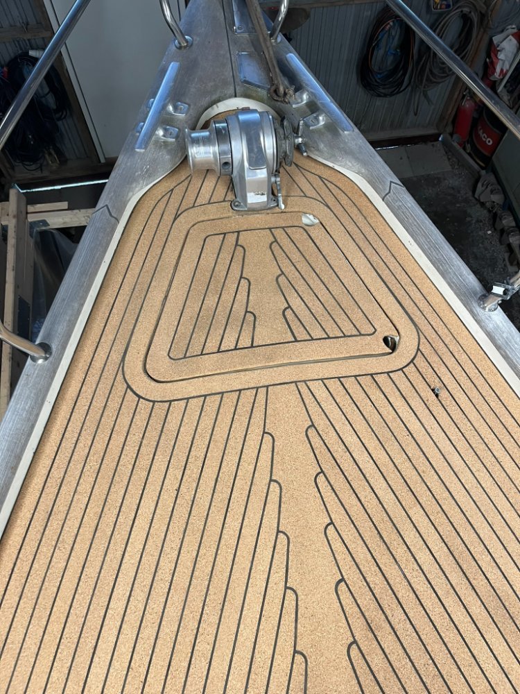

Antes Båtvarv AB Svart 17.Februar Link til dette innlegget Svart 17.Februar Hej Det finns olika versioner av kork däck till båtar. Originalet har funnits sen mitten på -80 talet (MARINEDECK) Representeras av mig i Sverige. www.antesbatvarv.se Sitér dette innlegget Link to post
