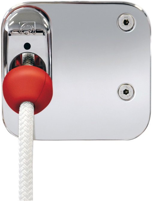

Chiefengineer Startet 4.Mars.2024 Link til dette innlegget Startet 4.Mars.2024 Her ei Quick Balder hekkankervinsj som sist på fjorårssesongen fortsatte å kjøre etter at den ble kjørt inn til endestopposisjon. Den ble bare slått av på hovedbryter for å ta feilsøking ved neste anledning. I går tok jeg med måleinstrumentet for å kontrollere strømkretsen. Den ser omtrent ut som i skjemaet under, bortsett fra at jeg har en vippebryter i instrumentpanel for inn/ut samt fjernkontrolløsningen. Ikke fotbrytere. Finner da ut at A2 på "reversing kontaktor" ligger inne med konstant + signal. Dette skulle den ikke hatt uten aktivering. Tar sikringen til denne uten at det utgjør noen forskjell, dette skulle i allefall stanset + matingen. Autostopp sensoren er hos meg forøvrig koplet på A2 kretsen og ikke motsatt side som på bildet. Ser at autostoppsensoren har separat tilførsel av +/- i tillegg til kontrollkretsen som går gjennom den og som den bryter ved aktivering. Frakopler + i matekretsen til sensoren og da legger "reversing kontaktoren" ut aktiveringen sin. Følgelig er det nok overslag fra matekretsen's + og over til kontrollkretsen i autostoppbryteren. Jeg har en slik autostopp som vist på bildet under. Er det noen som har vært borti denne problemstillingen før eller hatt problemer med denne bryteren på Quick ankervinsjer? Sitér dette innlegget Link to post
Yankee Svart 15.April Link til dette innlegget Svart 15.April Fant du ut noe omkring denne funksjonen? Har samme, den skal jo slå inn/ut ved hjelp av magnet i endestoppet(rød ball). Min henger seg opp, slik at kretsen blir stående ute. Kan banke litt på den så slår den inn igjen. Kan disse tas opp og rengjøres/smøres? Finner ikke noe om det på Google Sitér dette innlegget Link to post
Chiefengineer Svart 18.April Emnestarter Link til dette innlegget Svart 18.April Hei, Jeg konkluderte med at det ikke var mulig å reparere overslaget så jeg kjøpte ny, identisk endestopp. Etter installasjonen av den fungerte alt igjen. Sitér dette innlegget Link to post
Yankee Svart 20.April Link til dette innlegget Svart 20.April Takk for svar, jeg dunket litt på min så begynte den å fungere igjen. Virket som magneten hadde satt seg, men da er kanskje denne Uniten lukket så man ikke kan ta den opp å rengjøre/smøre? Sitér dette innlegget Link to post
Chiefengineer Svart 21.April Emnestarter Link til dette innlegget Svart 21.April Ja var iallefall ikke mulig å få utbedret overslaget i den på fornuftig vis. Sitér dette innlegget Link to post
Lenasmartin20 Svart 21.April Link til dette innlegget Svart 21.April Er vel ikke magnet i den som er avbildet, men den røde "duppen" dytter fysisk inn en bryter som bryter strømmen! Sitér dette innlegget Link to post
Yankee Svart 27.April Link til dette innlegget Svart 27.April Er denne versjonen jeg har Sitér dette innlegget Link to post
