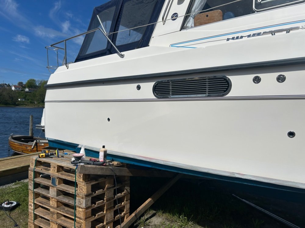

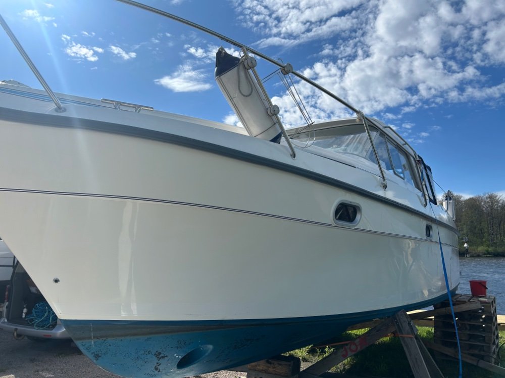

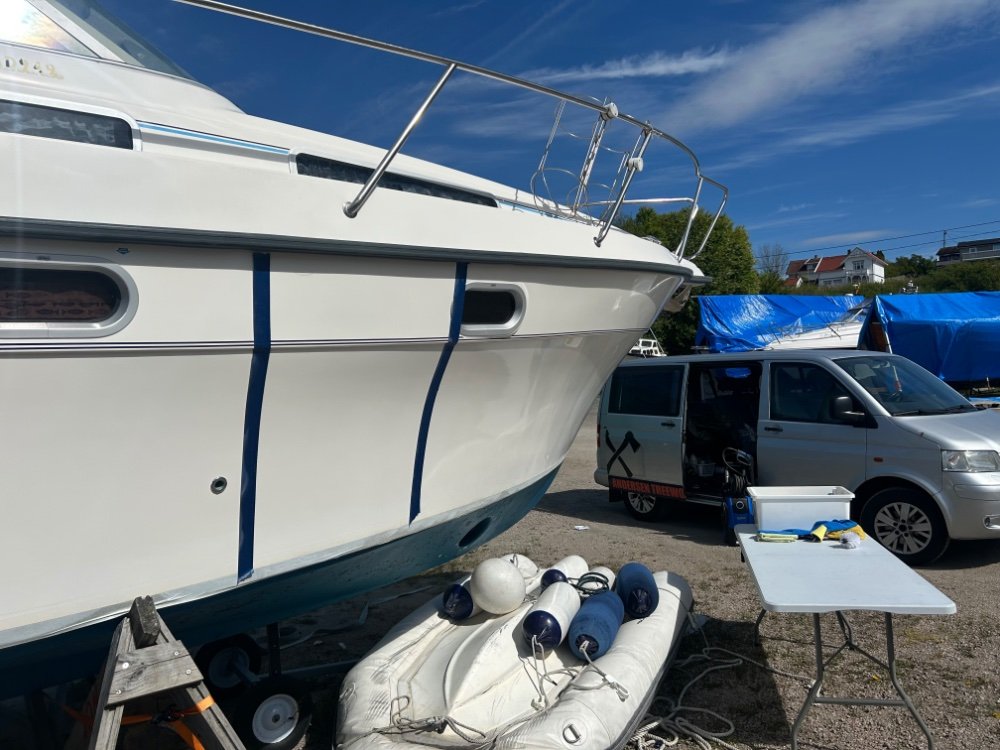

larsand Svart 6.Mai Emnestarter Link til dette innlegget Svart 6.Mai Endelig klart for litt vårpuss.. 90 tallsstripen fjernes å er veldig usikker på om det blir ny stripe.. hvis det blir så blir det en marineblå i tilfellet.. med varmepistol så var det heldigvis enkelt å ta den av Sitér dette innlegget Link to post

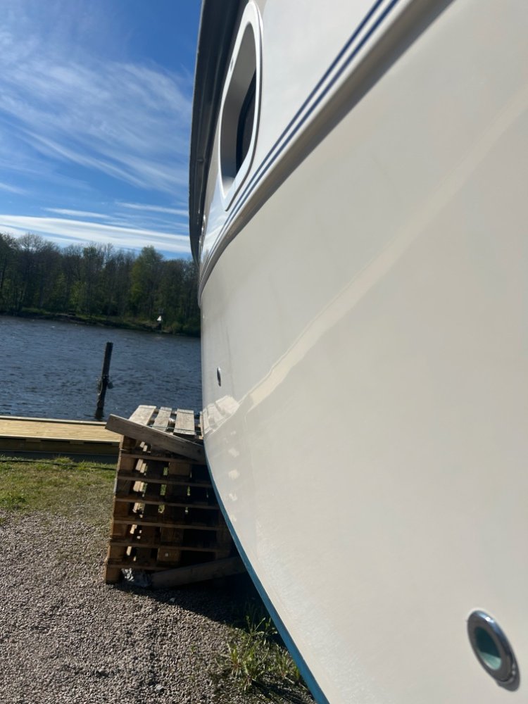

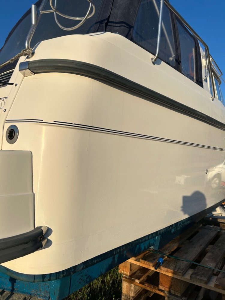

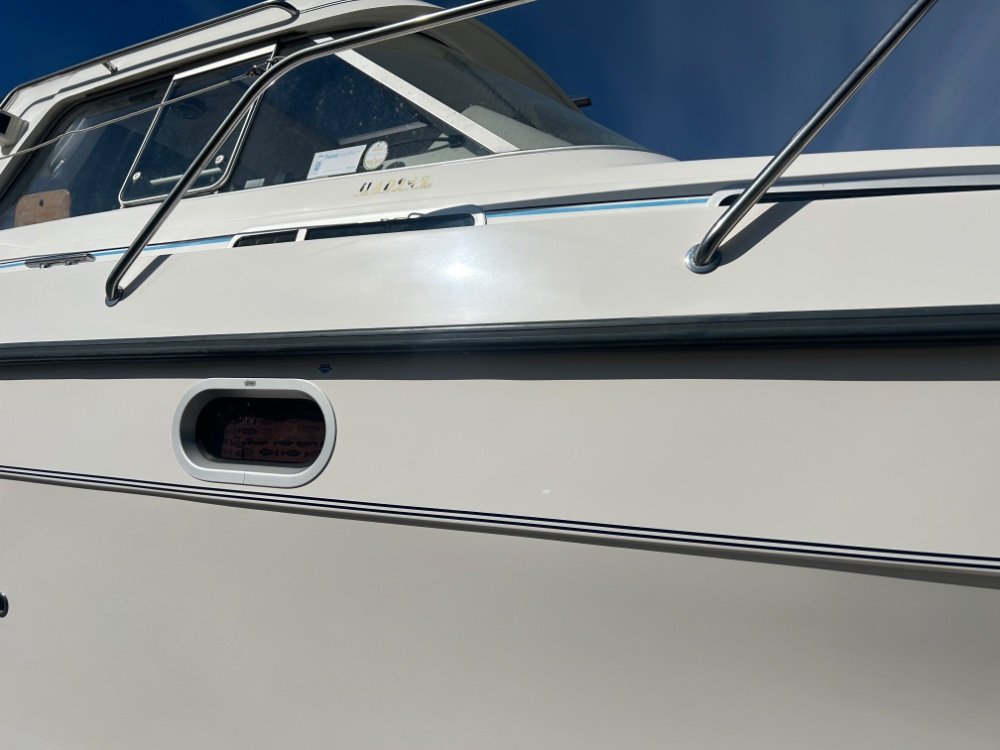

larsand Svart 6.Mai Emnestarter Link til dette innlegget Svart 6.Mai Slik blir den uten stripe.. er litt redd for å få en litt stor skrogside men har en tynn marineblå på midten som knekker opp skrogsiden litt.. Sitér dette innlegget Link to post

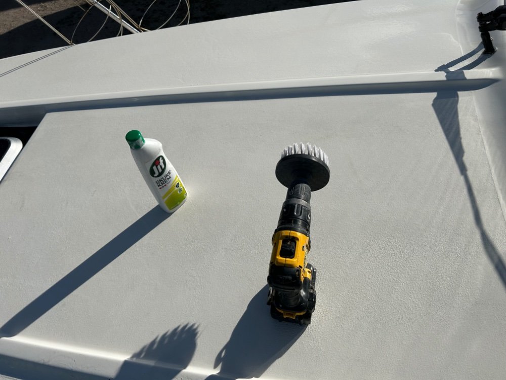

larsand Svart 6.Mai Emnestarter Link til dette innlegget Svart 6.Mai Jif skurekrem og roterende børste gjør underverker men krever en solid innsats med polering og voksing etterpå Sitér dette innlegget Link to post

index Svart 6.Mai Link til dette innlegget Svart 6.Mai Finere uten stripe synes jeg. Sitér dette innlegget "First they ignore you, then they ridicule you, then they fight you, then you win." - Mahatma Gandhi Link to post
larsand Svart 6.Mai Emnestarter Link til dette innlegget Svart 6.Mai index skrev 50 minutter siden: Finere uten stripe synes jeg. ja. heller vel mot det jeg og. kjører en sesong uten så får jeg evt sette på hvis jeg angrer takk for innspill Sitér dette innlegget Link to post
TrikkerN Lønning Svart 6.Mai Link til dette innlegget Svart 6.Mai larsand skrev 2 minutter siden: ja. heller vel mot det jeg og. kjører en sesong uten så får jeg evt sette på hvis jeg angrer takk for innspill Jeg synes også det så bedre ut 😊 Sitér dette innlegget Link to post
larsand Svart 8.Mai Emnestarter Link til dette innlegget Svart 8.Mai TrikkerN Lønning skrev On 6.5.2025 at 14.57: Jeg synes også det så bedre ut 😊 helt klart. valget er tatt og stripen er historie Sitér dette innlegget Link to post

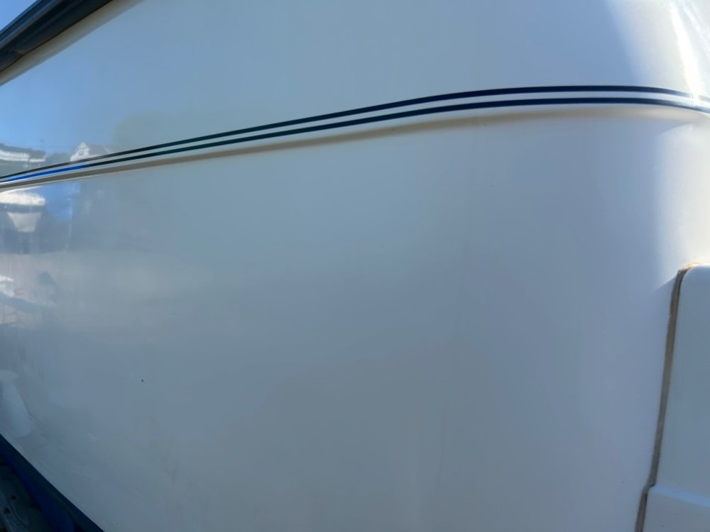

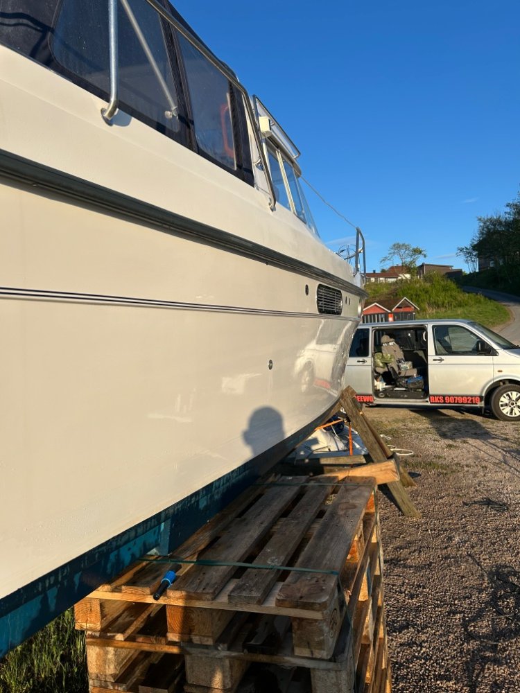

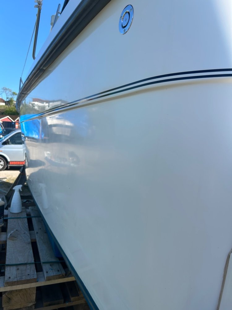

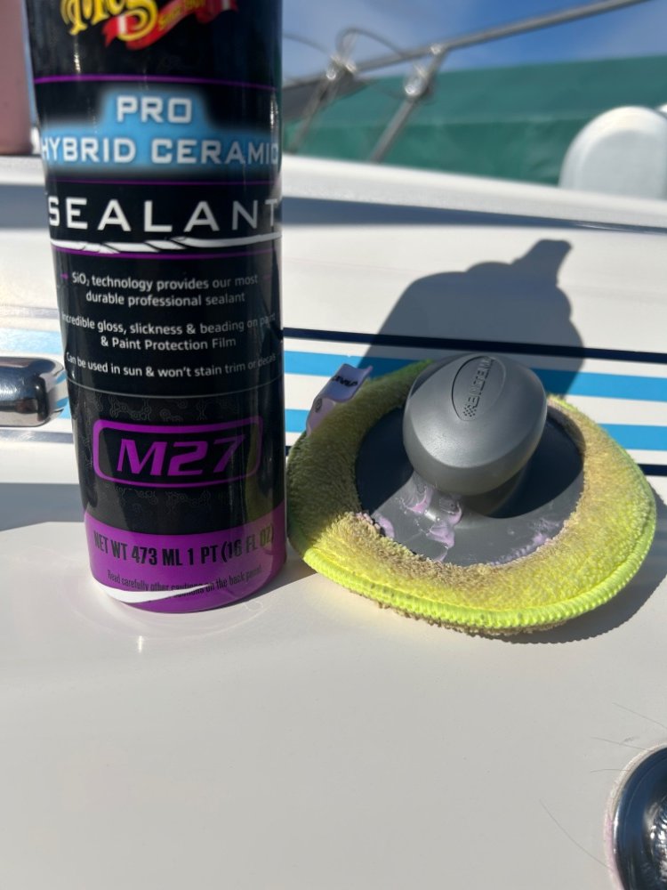

larsand Svart 8.Mai Emnestarter Link til dette innlegget Svart 8.Mai Koser meg med polering på kveldene. Kjører over med en rubbing på roterende før en runde med finere polering og DA maskin. Nytt i år er m27 sealer før det legges på voks.. blir spennende å se sluttresultatet. Sitér dette innlegget Link to post
larsand Svart 8.Mai Emnestarter Link til dette innlegget Svart 8.Mai alle bilder er før polering. satser på blankere skrog på bildene etter polering.. kjørte istykker den rotende maskinen når halve skroget var tatt på styrbord side i går så da blir det litt mer jobb med DA maskinen på resterende Sitér dette innlegget Link to post
larsand Svart 8.Mai Emnestarter Link til dette innlegget Svart 8.Mai Sealer lagt på.. vente 24 t så er det klart for å få opp litt glans via voks.. sealeren lovte glans men jeg er ikke helt fornøyd med glansen.. den flyter fint ut å er fin å jobbe med samt at vannet preller lett av v vanntest Sitér dette innlegget Link to post
TrikkerN Lønning Svart 8.Mai Link til dette innlegget Svart 8.Mai larsand skrev 45 minutter siden: Sealer lagt på.. vente 24 t så er det klart for å få opp litt glans via voks.. sealeren lovte glans men jeg er ikke helt fornøyd med glansen.. den flyter fint ut å er fin å jobbe med samt at vannet preller lett av v vanntest Det blir jo lekkert!😍🙌 Sitér dette innlegget Link to post
larsand Svart 8.Mai Emnestarter Link til dette innlegget Svart 8.Mai Takk for det.. fint å se at en 35 år gammel båt holder seg så fin i gelcoat’n Sitér dette innlegget Link to post

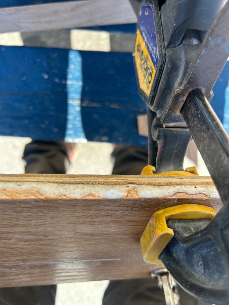

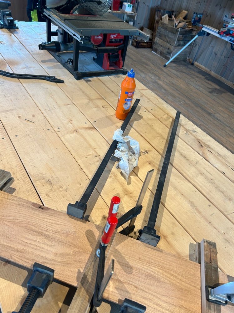

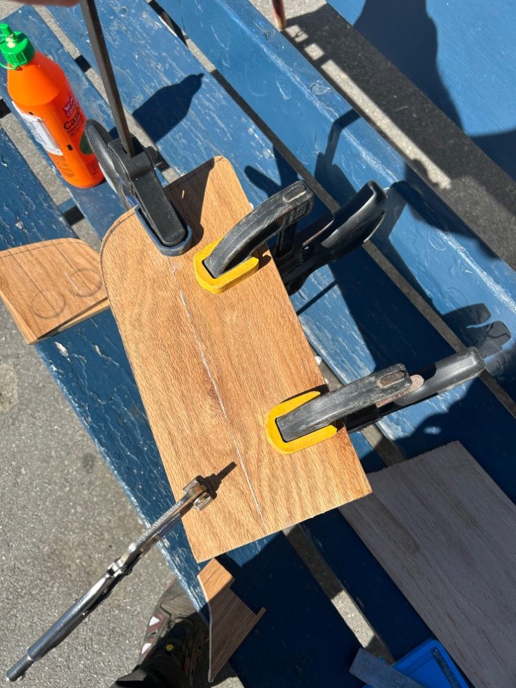

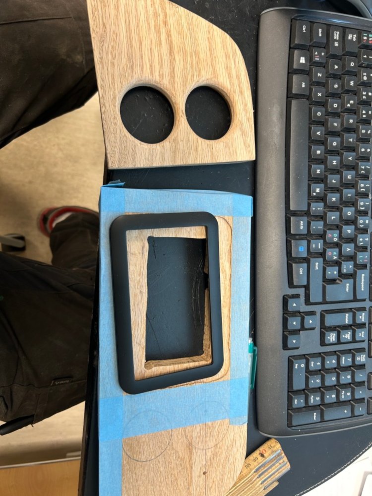

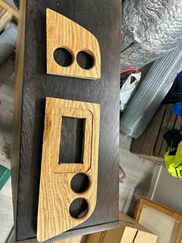

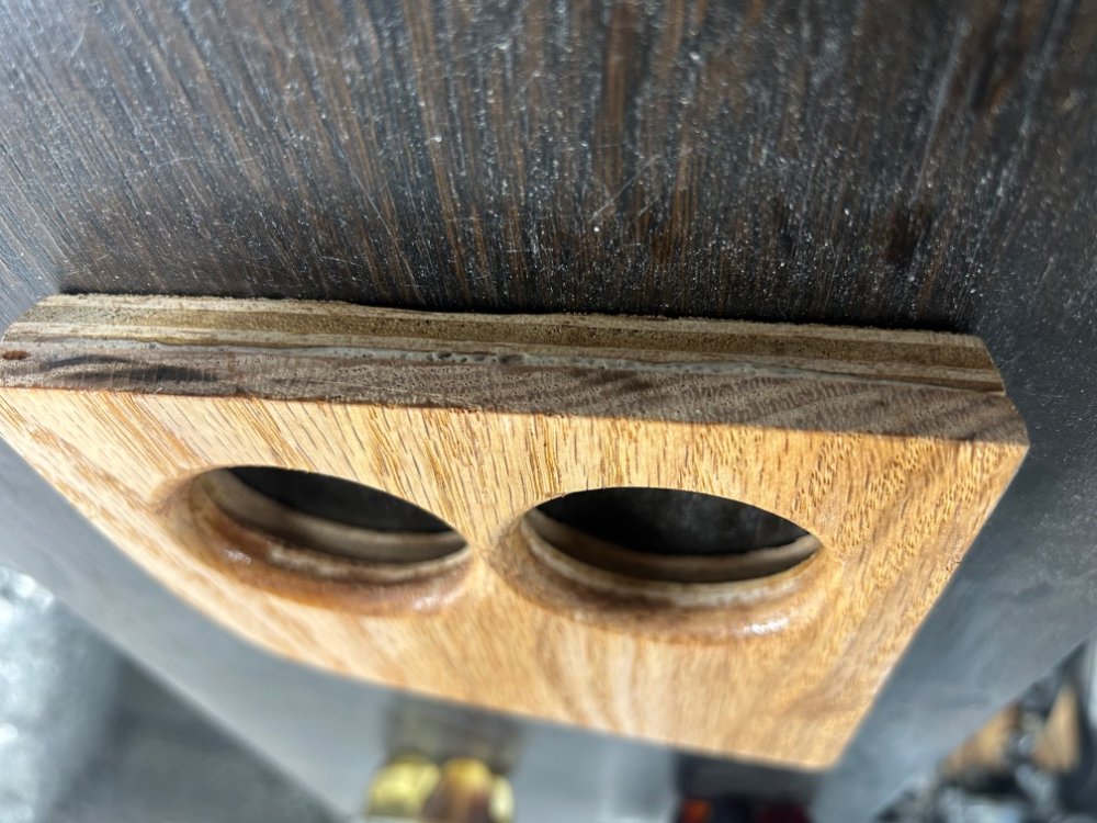

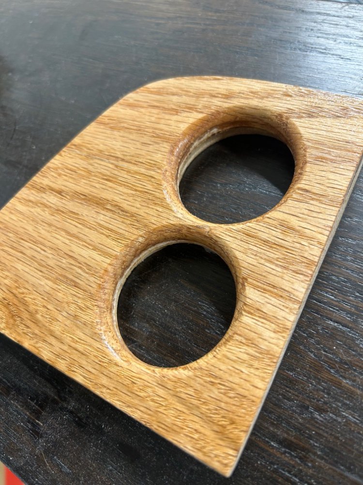

larsand Svart 19.Mai Emnestarter Link til dette innlegget Svart 19.Mai Ble aldri fornøyd med løsningen til kartplotter.. valget ble derfor å lage ny eikeplate av 2 terskler som ble limt sammen samt limt oppå den gamle platen.. feller plotteren inn i platen så får vi se hvordan det blir når det blir ferdig Sitér dette innlegget Link to post

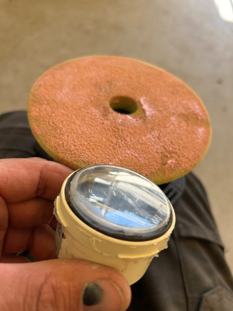

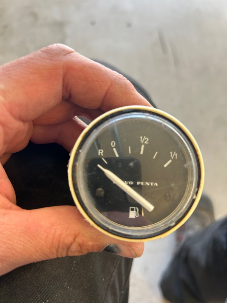

larsand Svart 19.Mai Emnestarter Link til dette innlegget Svart 19.Mai Gamle slitte instrumenter blir som nye etter en runde med polering Sitér dette innlegget Link to post

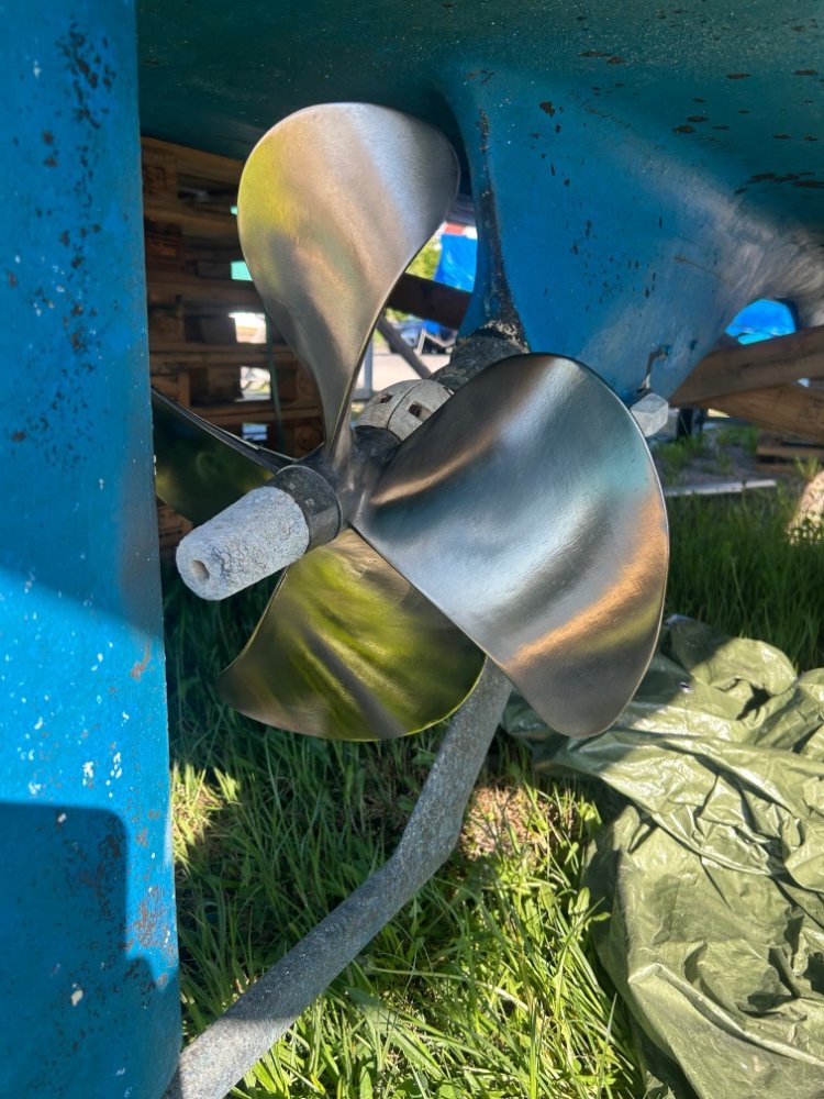

larsand Svart 19.Mai Emnestarter Link til dette innlegget Svart 19.Mai Propellen fikk seg en runde den ævv Sitér dette innlegget Link to post

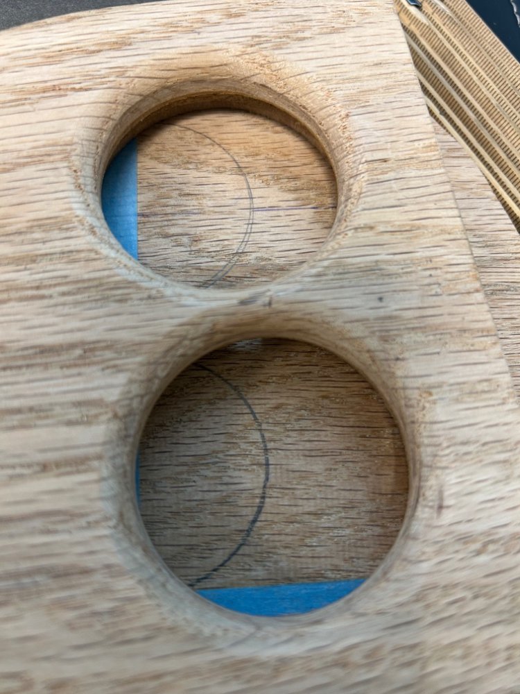

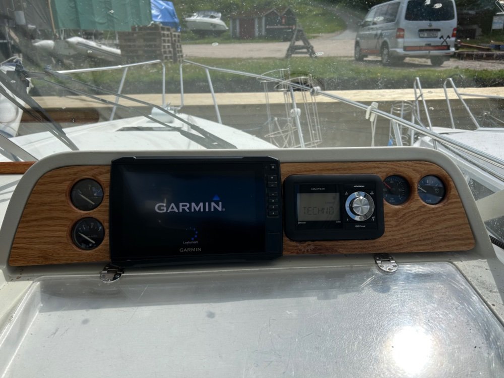

larsand Svart 10.Juni Emnestarter Link til dette innlegget Svart 10.Juni Mye pussing og lakking men fornøyd med resultatet.. underlimte instrumenter og felt inn ny spiller.. Sitér dette innlegget Link to post
