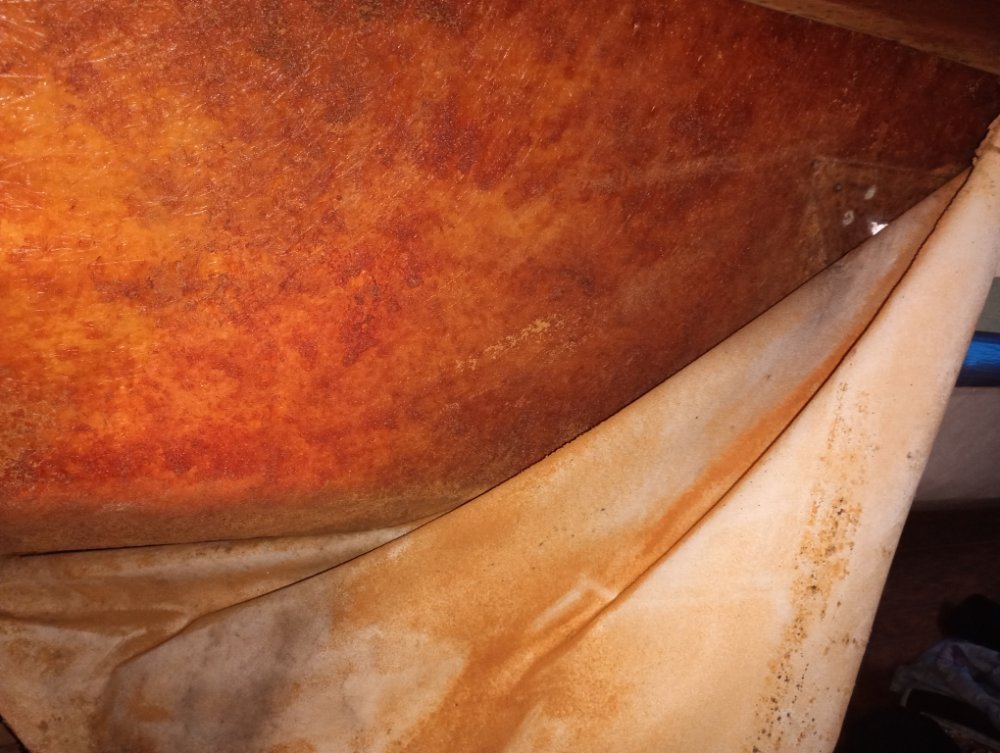

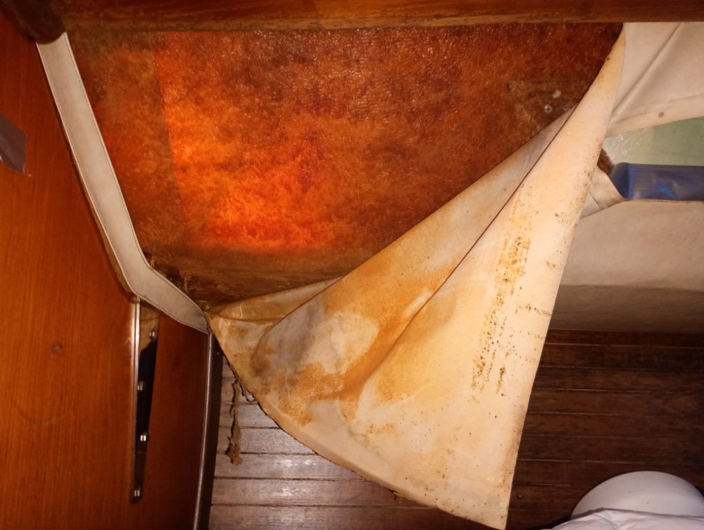

Hei, jeg har flere steder i kabinen min hvor skrogtrekket har løsnet. Det må nok skiftes totalt på et tidspunkt, men i denne omgang nøyer jeg meg med å feste det der det har løsnet og i den forbindelse lurer jeg på hva slags lim jeg burde bruke??
IMG_20250304_113925519_MFNR.jpg.b8e932ec54995c0d4efdb684608d3dfb.jpgIMG_20250304_113910980_MFNR.jpg.e80a30cae79dfae42f1114bd4c9c4067.jpgSe bilder.. IMG_20250304_113904936_MFNR.jpg.c9ac194eab67ba68595e858f0e06c16c.jpg
