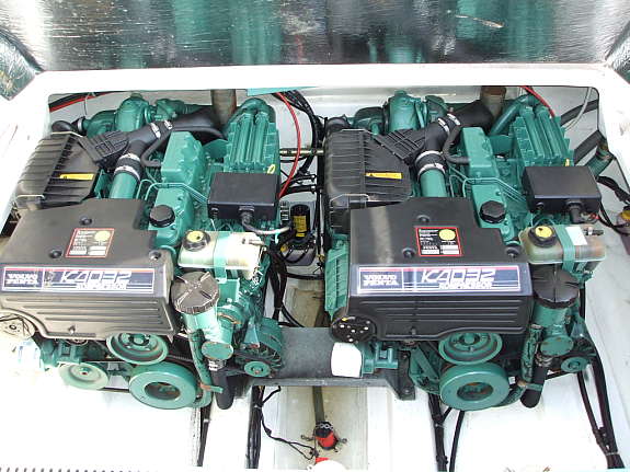

Rolf Svart 4.Desember.2007 Link til dette innlegget Svart 4.Desember.2007 (redigert) Ok, la oss få noen vurderinger på en helt konkret båt, Nimbus 29 Nova. Noen bilder: Øverst utfordreren: 2 x KAD32, 1998 modell 2 x 170hk, toppfart 38 kn Under tittelforsvareren: KAD44 2000 modell 243hk, toppfart 35 kn Vannlinjebildene indikerer at 2 motorsvarianten ligger dypere i vannet.... Akterspeilene bekrefter dette..... Kanskje noe trangt til venstre, bedre plass til høyre.... Da Kad32 nødvendigvis må plassere ute bordet kommer de også høyere, dette gir et ekstra trinn på akterdekket til venstre, plant akterdekk med KAD44... Hk og toppfart er hentet fra selgers beskrivelse. Begge båtene har DP290 drev med alu duoprop og er utstyrt med baugpropell. Nimbus sier flg om båten: L.o.a 9,10 m Beam 2,90 m Displ. 3000 kg Fueltank 300/470 l Freshwatertank: 75l Battery 2x12v-75 ah Engine alt: Volvo Penta AQ KAD 44P EDC (260Hp) Volvo Penta 2xKAD 32P (2x170Hp) Basert på ovenstående - hvike vurderinger/konklusjoner kan man gjøre seg om feks hva som vil være mest - hensiktsmessig mht. manøvrering, sikkerhet og komfort - økonomisk mht drivstoff forbruk - økonomisk mht vedlikeholdskostnader årlig og på lang sikt - annet Redigert 4.Desember.2007 av Rolf (see edit history) Sitér dette innlegget Rolf som trives best med Sommer, Sol og Sørland "Seier venter den, som har alt i orden - held kalder man det. Nederlag er en absolutt følge for den, som har forsømt at ta de nødvendige forholdsregler i tide - uheld kaldes det" Roald Amundsen Link to post
Frøken Fryd Svart 4.Desember.2007 Link til dette innlegget Svart 4.Desember.2007 Her ville jeg gått for en motors utgaven, lav vekt på båten gjør det mulig. Og tydeligvis gjør ikke disse ekstra hestene noe underverker heller, kansje det blir for tungt med disse to motorene? Og akterdekket var jo mildt sagt stygt med to motorer... Pris kommer på toppen av det hele. Sitér dette innlegget Link to post

Blue_Dragon Svart 4.Desember.2007 Link til dette innlegget Svart 4.Desember.2007 Hvilke priser er det på disse Nimbusene? Jeg hadde helt kalrt godt for den med en motor. Den andre er alt for tung bak. Fin båt forresten. Sitér dette innlegget Link to post
Rolf Svart 5.Desember.2007 Link til dette innlegget Svart 5.Desember.2007 Jepp, flotte båter. 2xKad32 varianten prøvde jeg i sommer, Var veldig begrodd så de 38kn var helt uoppnåelig. Om 38kn overhodet var realistisk selv nystoffet vet jeg ikke. Men båten var nydelig å manøvrere og i sakte fart var det ikke noe problem å gå for kun en maskin. Men jeg er ganske sikker på at en slik båt med 2 maskiner er mer tungsolgt en tilsvarende båt med en større maskin. Har fulgt godt med på de som har vært til salgs i sommer/høst og utbuds prisen har ligget fra 1,1 til 890', men spesielt på ettersommeren og i høst har selgerne redusert ganske godt, 2 motors eierne har redusert mest på prisforlangende. Hadde tilbud på 750' for en slik, mener han la den ut for rundt 950+ i våres. Noe av årsaken er at den konkrete båten er noe spartansk utstyrt i forhold til de fleste andre som har vært for salg, men tror at det er de 2 maskinene som trekker mest ned. På denne båten tenker nok de fleste som jeg, at en maskin gir mer en tilstrekkelig både krefter og fart så hvorfor påta seg vedlikehold av 2 motorer og drev? I tillegg blir jo akterdekket delvis ødelagt av den oppbygde motorluken. Men så er der jo andre kriterier som også kan komme inn i bildet, feks sikkerhet. Har selv en liten drøm om å gjøre turen Kristiansand - nordover (Lofoten?) og retur, gjerne over flere somre. Da kunne en slik med 2 maskiner vært kjekk å ha. Men handel er det ikke blitt....... Sitér dette innlegget Rolf som trives best med Sommer, Sol og Sørland "Seier venter den, som har alt i orden - held kalder man det. Nederlag er en absolutt følge for den, som har forsømt at ta de nødvendige forholdsregler i tide - uheld kaldes det" Roald Amundsen Link to post

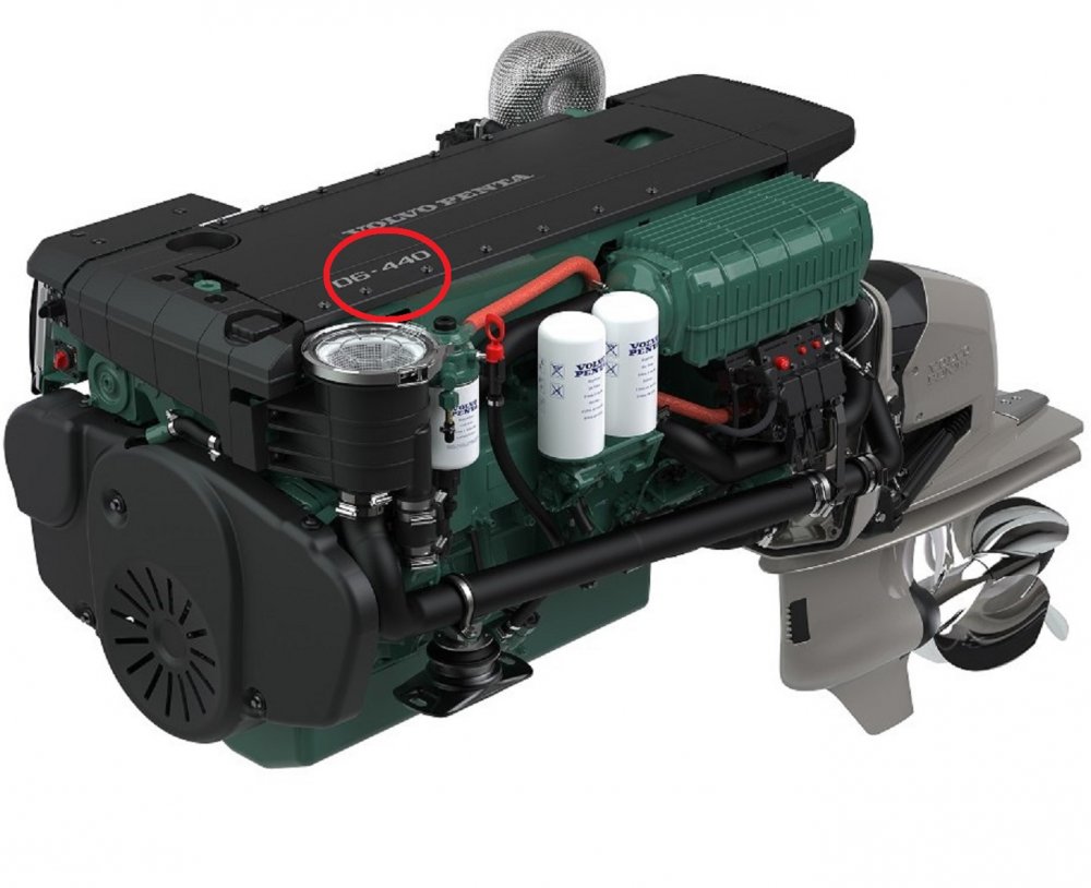

Teerex Svart 8.Mai.2020 Link til dette innlegget Svart 8.Mai.2020 (redigert) Bitteliten skrev On 9.1.2006 at 22.43: For å få skikkelig lyd bør man vel også ha luftkjølt boxer motor da. men man sparer jo ikke så mye plass med en boxer - med mindre man vil ha en veldig lav båt da. Bare se på BMW motorsyker - man må jo ha brei beinstilling for å skreve over noen av de. Men hva med en Wankel motor? Plassbesparende og masse hk. Wankel var jo det store til båt for 50 år siden, men det ble nok et ganske hurtig blaff Redigert 8.Mai.2020 av Teerex (see edit history) Sitér dette innlegget Windy 27 CC/HT -84. 4,2 D-tronic 250 HK -98. Bravo 3X 1,81 20P. 30 knop (under evig reparasjon) Navette S540 -10 med Mercury F115 2,1 liter -15, 8 HK Tohatsu 2-takt -03 BSA A65L Lightning -69, Triumph Street Twin 900 -16 BMW X5 30d -13, Jeep Grand Cherokee 3,1TD -00, Audi 100 GL5E -78 Link to post
Teerex Svart 8.Mai.2020 Link til dette innlegget Svart 8.Mai.2020 Bitteliten skrev On 9.1.2006 at 20.59: Naturligvis setter man 2 motorer inn i båter hvor 1 motor blir for liten. Men om D6 kommer i en 450 hk versjon etterhvet - da tror jeg vi vil se enda større og tyngre båter med denne motoren i single installasjon. Ja, nå 14 år etter er altså D6-440 på markedet, med nytt drev også. Sitér dette innlegget Windy 27 CC/HT -84. 4,2 D-tronic 250 HK -98. Bravo 3X 1,81 20P. 30 knop (under evig reparasjon) Navette S540 -10 med Mercury F115 2,1 liter -15, 8 HK Tohatsu 2-takt -03 BSA A65L Lightning -69, Triumph Street Twin 900 -16 BMW X5 30d -13, Jeep Grand Cherokee 3,1TD -00, Audi 100 GL5E -78 Link to post
