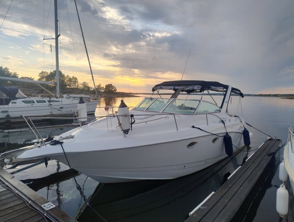

Er vel på høy tid med en oppdatering her, for gudene skal vite at båten har fått en del småstell til tross for en lang "to do" liste før jeg kjenner meg fornøyd
Messenger_creation_578F3BCA-D77C-4404-B816-7696A6791E96.jpeg.1d2db99c5bd21f7bc23b751691b0cf14.jpeg
Må ærlig innrømme at jeg liker linjene på båten til tross for noe kort stuss, men det er en helt annen case.

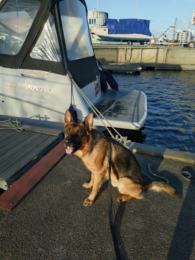

- nytt belegg på badeplattformen så det matcher resten (begynner å bli bra slitt det som er her. (Bikkja skal selvsagt hjelpe til)received_1180303703571837.jpeg.c57b363cfb74900f82ad5ace28170a81.jpeg
