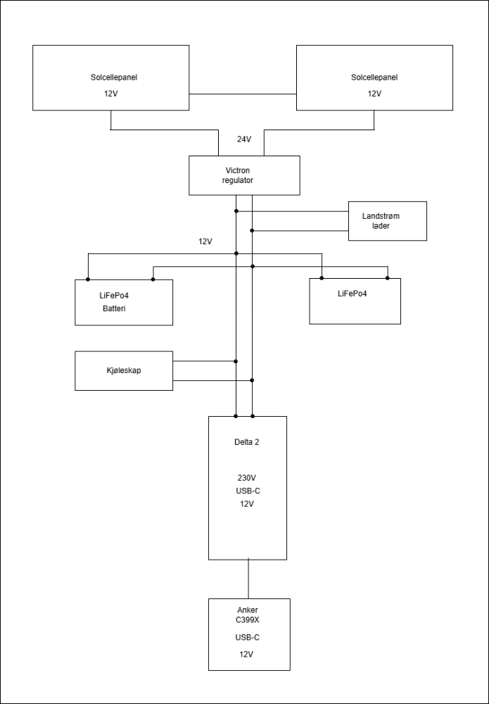

Arne2 Svart 22.Januar Emnestarter Link til dette innlegget Svart 22.Januar Det ser ut til å finnes masser av merker og modeller, men grunnprinsippene ser ut til å være noenlunde de samme. Stor kapasitet og ekstra batteri av orignal type ser ut til å være dyrt. Vil forsøke å teste ut en løsning i sommer, der man egentlig kan bygge ut så mye lagringskapasitet som man måtte ønske. Løsningen består av en "stasjonærdel" og to flyttbare deler, Ecoflow Delta 2 og Anker C300X. De to delene som kan være følsomme for fuktighet, boksene i fra Ecoflow og Anker, kan man jo eventuelt ta med seg hjem. Resten kan stå i båten. Ettersom regulatoren i fra Victron ga veldig gode resulater sist sommer, så tror jeg at jeg beholder den som solcelleregulator. Det gjennomføres ingen endringer i båtens eksisternede blybaserte system. Flowen av strøm i det nye forbrukssystemet begrenses til ca 15-20A. Har lagt ved en foreløpig skisse. Sitér dette innlegget Link to post
