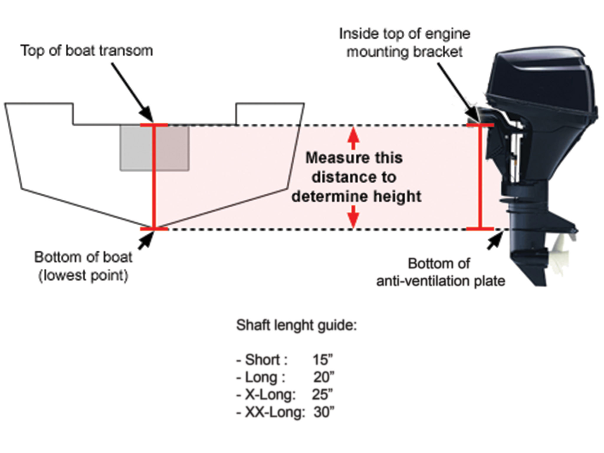

Baat1000 Startet 2.Juni.2024 Link til dette innlegget Startet 2.Juni.2024 Hei, jeg har en båt 11 fot med en 9,9(20HK) Yamaha 4takt 2010 modell ca. lang stamme. Motor er for lang, samtidig blir kort stamme for kort. Båten er vanskelig(nesten umulig) å få i plan. Litt fakta: 1. Antikavitasjonsplate ligger 12 cm under bunn av båt. 2. Ved å heise motor opp 2 cm( det er max som går an før festehull går over akterspeil) så går båten bedre 3. Høyde på akterspeil er 46 cm. 4. Avstand fra topp Akterspeil og til topp antikavitasjonsplate er ca 57,5 cm 4, Anbefalt høyde på akterspeil fra yamaha: Kort stamme = 43,1 cm. Lang stamme = 55,8cm 5. Forrige eier prøvde med kort stamme yamaha, men den ble altså for kort. 6. Topp akterspeil er såpass lav i brønn at jeg ikke vil kutte akterspeil lenger ned. 7. Jeg har da altså tre alternativer: 1. Bygge opp akterspeil ca 10 cm 2. Få tak i langstammet motor som er kortere enn yamaha sin 9,9 Jeg er klar over at det er optimalt med AK-plate ca flush med bunn av båt, men jeg er fornøyd om jeg får en motor som ikke stikker fullt så lang ned. 3, Få tak i en kortstammet motor som er 3-5 cm lenger enn yamaha sin utgave. Noen som har forsket på ulike stammelengder fra produsenter ? Det beste hadde vært å få tak i en kortstammet motor , for å få mindre moment på akterspeilet Sitér dette innlegget Link to post
Honduras Svart 2.Juni.2024 Link til dette innlegget Svart 2.Juni.2024 Du får kjøpt braketter til å montere på akterspeilet som er 5 tommer høy Stammelengder: kort= 15 tommer Lang = 20 tommer XLang= 25 tommer Dette er standardisert siden 40-50 tallet eller noe sånt Sitér dette innlegget * Prosjekt Glen-L Squirt * Prosjekt Lagringsstativ påhengsmotor * Prosjekt 4 fot vugge Link to post
abbor Svart 2.Juni.2024 Link til dette innlegget Svart 2.Juni.2024 Du bør ha kort stamme, denne er 12,7cm kortere enn lang, du skriver at antikavitasjonsplata er 12cm under bunnen på båten. Sitér dette innlegget Link to post

ivar Svart 2.Juni.2024 Link til dette innlegget Svart 2.Juni.2024 Hvilken båt er det snak om her? regner med du måler vertikalt ned og ikke langs akterspeilet (som har en viss skrå? For meg høres det nesten ut som at båten er litt "ustandard" på akterspeilhøyde. 15" = 38 cm og 20" er 51 cm, men kan jo se ut som at det er litt ulike tolkninger av denne BIA standarden... I noen tilfeller så er det enkelst å kutte ned akterspeilet, andre ganger å bygge det opp Sitér dette innlegget Lurøy / Svalbard. Båter: Gromling 15/60 Yamaha / Wesling 490 m/80 Yamaha / Yamarin 5940 m/ F115 Yamaha / Achilles LS4 (RIP) Aquaquick MS265 West Commando 270 m/ 4hk Yamaha Link to post
Baat1000 Svart 3.Juni.2024 Emnestarter Link til dette innlegget Svart 3.Juni.2024 Ja, jeg måler riktig. Selger informerte også om denne problematikken. Det er en båt som heter Colibri-x. 1995 modell, ligner knskje litt på de gamle shakespear. Mulig jeg går for å kutte akterspeil litt, men det er såpass liten avstand ned til brønn at det blir dårlig med plass... Hadde det vært en motor som var 2-3 cm kortere så hadde problemet egentlig vært løst. Det er helt marginalt Sitér dette innlegget Link to post

Baat1000 Svart 13.Juni.2024 Emnestarter Link til dette innlegget Svart 13.Juni.2024 Jeg har gått til det skritt å kjøpe meg kortstammet motor, og kappet ca 2,5 cm ned på akterspeilet. Akterspeil er nå anbefalt høyde, 43,1 cm over bunnen. Skal Oppdatere når jeg har fått testet. Sitér dette innlegget Link to post

Baat1000 Svart 4.Juli.2024 Emnestarter Link til dette innlegget Svart 4.Juli.2024 Funket bra med kapping av akterspeil kort stamme. Økte fart med 4 knop, og gikk lettere i plan. Sitér dette innlegget Link to post
