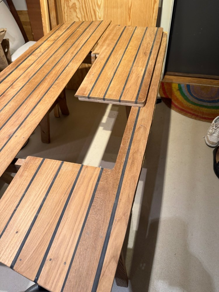

Minegensjø Svart 19.Juni.2024 Emnestarter Link til dette innlegget Svart 19.Juni.2024 Ved riving eller oppussing av eldre bygg fjernes feks lister og rekkverk i teak, ofte også dører og vinduer.Med litt undersøkelser og litt flaks fikk jeg kjøpt noen partier 50-60 år gammel, brukt teak i fine dimensjoner. Noe er ubehandlet og noe lakkert, men det går greit an å slipe ned og skjære så det kan brukes på dekk. Teak er lett å bearbeide, men sprekker lett. Bildet viser teaklekter med gamle lakkerte flater og nyslipte flater. Sitér dette innlegget Link to post

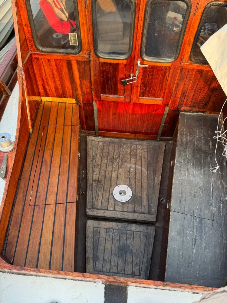

Minegensjø Svart 19.Juni.2024 Emnestarter Link til dette innlegget Svart 19.Juni.2024 For å variere arbeidsoppgavene når det røynet på ble akterstavnen skrapt ned til treverket, oljet og lakket. Stevnene i hel mahogny og med utskjæringer er karakteristiske for denne båttypen. Med unntak av noe blåved i vannlinjen har disse tålt tiden godt. Det kraftige skansebordet i mahogny heltre går i ett stykke fra baug til hekk, festet på kraftige rekkestøtter, også de i mahogny. Skansebord og reling står for tur for skraping og lakking. Sitér dette innlegget Link to post
Minegensjø Svart 20.Juni.2024 Emnestarter Link til dette innlegget Svart 20.Juni.2024 Maling av dekksplater og lakking av teak- og mahogny detaljer. Brukte dessverre feil maling på styrbord dekksplater, monouretan maling (Siopolin)som tåler lite tråkk og slitasje og ikke sitter så godt på epoksy, selv med primer som underlag. Monouretan er nok best egnet til skrog. Babord dekksplater fikk to strøk tokomponent polyuretan maling som er adskillig hardere og sitter godt på epoksy. Bør nok skrape og male styrbord side på nytt. Sitér dette innlegget Link to post

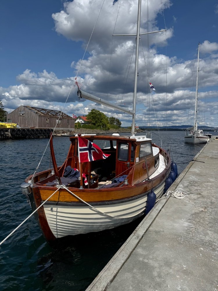

Minegensjø Svart 12.November.2024 Emnestarter Link til dette innlegget Svart 12.November.2024 Det ble nytt dekk, og det ble sjøsetting! Hurra! Sitér dette innlegget Link to post
Minegensjø Svart 12.November.2024 Emnestarter Link til dette innlegget Svart 12.November.2024 Det ble noen fine dager på fjorden. Litt tetting med Bostik CA langs hytta har det vært behov for i etterkant. Herlig med stabilt dekk, tørr båt og fravær av lukten av mugg og råte. Stort sett tørt i kjølsvinet. Men benkene i cockpit ble ikke skiftet i sommer og der kom det inn regnvann. Bestemte derfor å montere en automatisk lensepumpe. I vinter skal det bores hull for ny gjennomføring. Pumpe er montert og koblet. I vinter skal benker i cockpit skiftes. Sitér dette innlegget Link to post

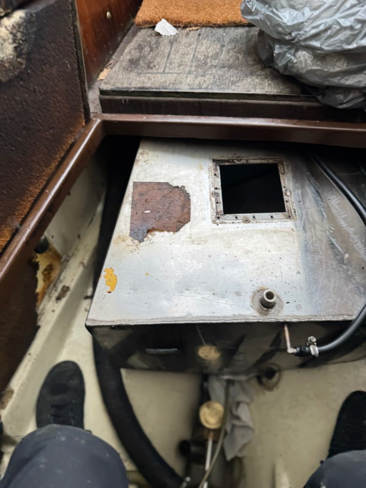

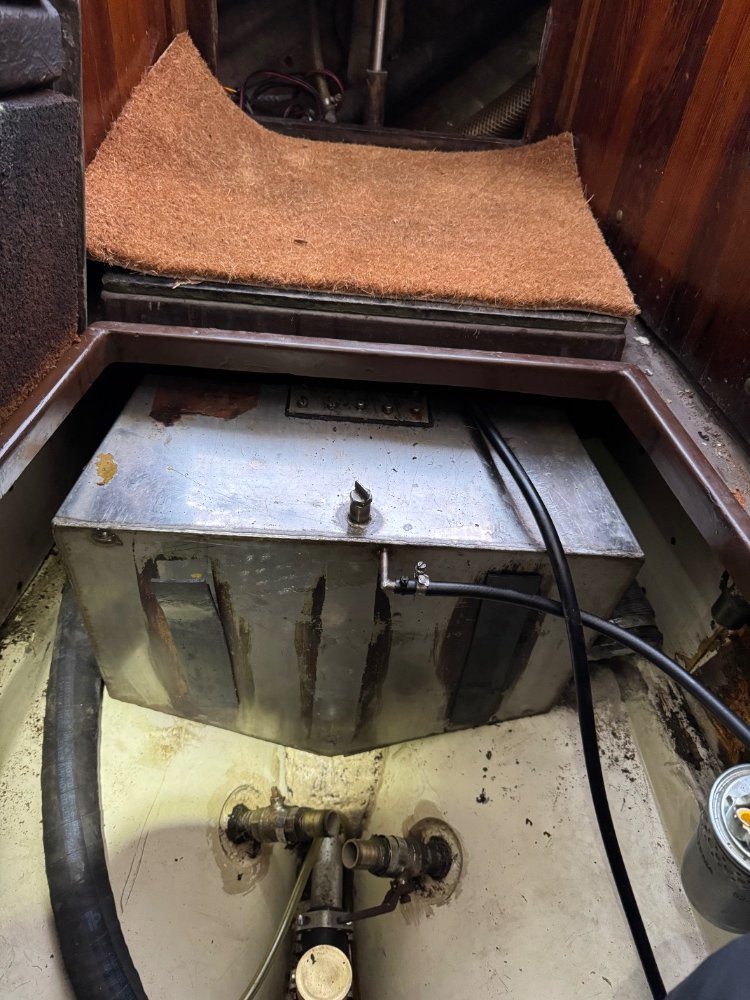

Minegensjø Svart 28.Mars Emnestarter Link til dette innlegget Svart 28.Mars Har også løsnet skott mellom motorrom og dieseltank og dratt ut tanken for å komme til mannhull og rense innvendig. Mye fastgrodd grums og bunnfall. Pumpet ut all diesel med drillpumpe til 25 liter plastkanner som ble levert som farlig avfall. Ikke noe resirkulering av dieseldyr. Måtte skru av cockpitdrenering og kuleventiler for å få tanken ut Sitér dette innlegget Link to post
