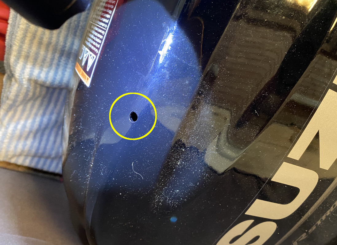

mbm Startet 29.Juni.2024 Link til dette innlegget Startet 29.Juni.2024 (redigert) Det er to huller, et på hver side. Hva er hensikten med disse? Takk. Redigert 29.Juni.2024 av mbm Redigert emnetittel (see edit history) Sitér dette innlegget Link to post
TideRace Svart 29.Juni.2024 Link til dette innlegget Svart 29.Juni.2024 Det må du nesten spørre han som borret opp hullene om. Jeg har hatt diverse Suzuki-motorer og har ikke sett dette før. Tror ikke disse hullene er originale. Sitér dette innlegget Link to post
mbm Svart 29.Juni.2024 Emnestarter Link til dette innlegget Svart 29.Juni.2024 Jeg kjøpte motoren ny denne uken men la ikke merke med hullene før jeg kom hjem med den. Regner med at hullene er originale og at motoren ikke er tuklet med. Sitér dette innlegget Link to post
TideRace Svart 29.Juni.2024 Link til dette innlegget Svart 29.Juni.2024 Da er det vel antagelig ment å være lufttilgang til motoren. Men dette har vært løst endel mer elegant på de påhengsmotorene som jeg har hatt, uavhengig av merke. Merkelig sted å perforere motordekselet. Jeg ville hørt med forhandleren om dette faktisk skal være slik. Sitér dette innlegget Link to post
mbm Svart 29.Juni.2024 Emnestarter Link til dette innlegget Svart 29.Juni.2024 Forhandler "regnet med" at hullene skulle være der, men de hadde ikke flere slike motorer på lager så han fikk ikke sjekket. Sitér dette innlegget Link to post

Kallethekid Svart 29.Juni.2024 Link til dette innlegget Svart 29.Juni.2024 Kan vanskelig tenke meg at dette er originalt. Hvis det ikke er noen form av boks på inn siden vil man jo også risikere å få inn saltvann under dekslet ved bakking i litt sjø eller litt sjøsprøyt. En annen ting; kan hende det er på kameralinsen, men det ser ut som om det er mye hvitt støv og kanskje en ripe på motoren? Ser også ut å være en blå rund sirkel i nedre bildekant. Er dette på motoren eller blir jeg lurt av reflekser og støv på linsen? Er motoren helt ny i eske eller har den vært demo-brukt eller noe? Sitér dette innlegget Link to post

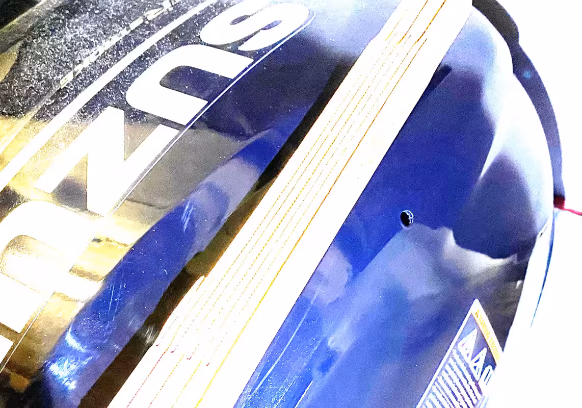

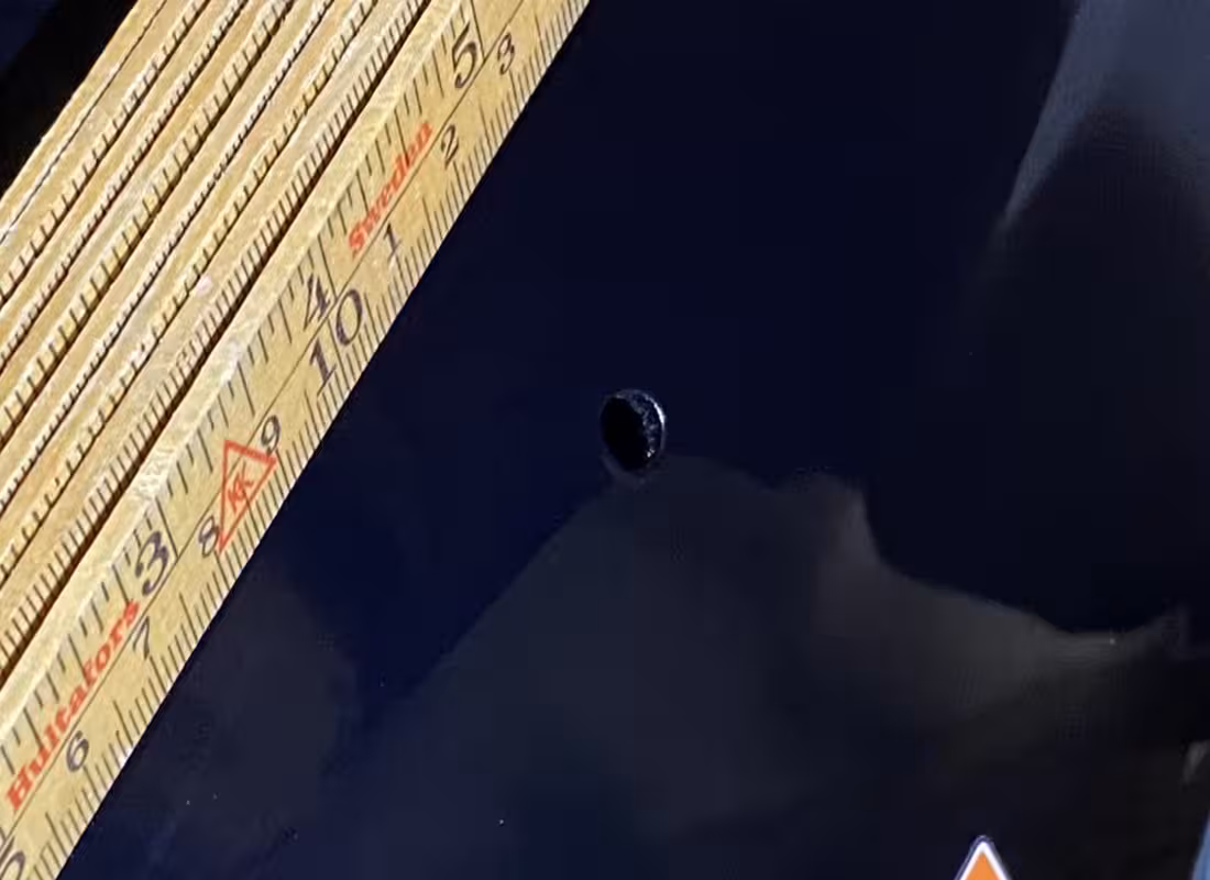

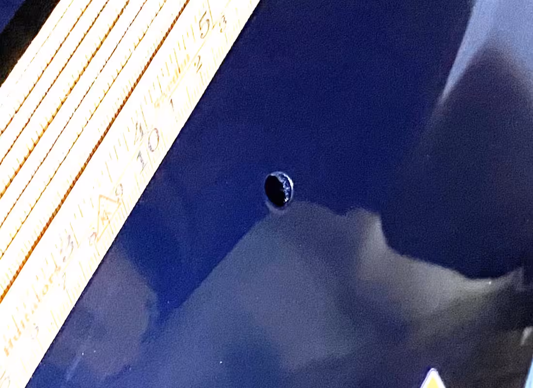

mbm Svart 29.Juni.2024 Emnestarter Link til dette innlegget Svart 29.Juni.2024 Motoren ble bestilt og kjøpt som helt ny, men ble ikke levert i eske. Den ble bestilt oppjustert til 15 hk. Motoren stod på en slik påhenger-tralle når jeg hentet den. Jeg merket først hullene når jeg var kommet hjem og skulle ta den ut av bilen. Den blå sirkelen som nevnes er vanlig med iphone bilder har jeg merket meg. Hverken denne eller det som kan forveksles å være en ripe er noe som er på motoren. Det er litt støvete i rommet den ligger (noe som kommer ekstra godt frem på bildet.) Legger ved (fire versjoner av) nytt bilde under. Forstørret utsnitt av bilde over; Samme som over gjort lysere; Sitér dette innlegget Link to post

dieselfan Svart 29.Juni.2024 Link til dette innlegget Svart 29.Juni.2024 Ser jo at det er lakk i hullet på TS' ypperlig nederste bilde, så da er nok forklaringen med drenering mer sannsynlig enn at det er en villmann med batteridrill.... Venter spent på neste episode Sitér dette innlegget Link to post
mbm Svart 9.Juli.2024 Emnestarter Link til dette innlegget Svart 9.Juli.2024 dieselfan skrev On 29.6.2024 at 15.08: Kan du ta ett nærbilde av hullene på innsiden? Bruker Trude III hadde helt rett - hullene er drenering til håndgrepet. Takk for hjelpen. Sitér dette innlegget Link to post
